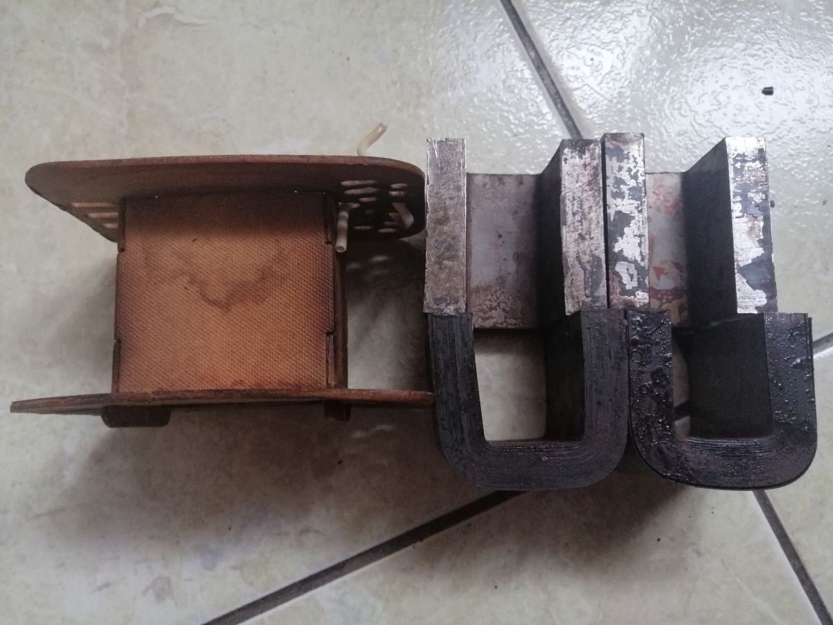

    Potrzebuję pomocy, czym można skleić taki rdzeń?

    Klej Distal, ewentualnie żywica epoksydowa.

    Proszę zwrócić uwagę na końce rdzenia po demontażu. Wyraźnie widoczne ślady szarej lub czarnej pasty ferrytowej. Przed ponownym sklejeniem należy go usunąć rozpuszczalnikiem, takim jak aceton lub podobny, a na końce rdzenia nałożyć nową powłokę z mieszaniny kleju i proszku ferrytowego, który można uzyskać, pocierając kawałek pręta anteny ferrytowej papierem ściernym. Można również zastosować rdzenie ferrytowe z cewek indukcyjnych fal długich i średnich odbiorników radiowych. Bez tej pasty i przy niezbyt dokładnym szlifowaniu końcówek rdzenia transformatora prąd jałowy wzrośnie wielokrotnie.

    Powinieneś mieć obejmy do ściśnięcia.
    Najważniejsze, aby czółka rdzeni ładnie do siebie przylegały.
    I j.w.

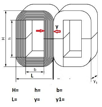

    Wpisz wskazane wymiary rdzenia, aby obliczyć jego gabarytową moc i obliczyć uzwojenia. Jakie i ile napięć ma być odbierane z uzwojeń wtórnych i ich prąd obciążenia.
    Rdzeń transformatora, kształt 4xCC - czym skleić?
  • #8 20294189
    poll81
    Posty: 18
    W mm:
    H= 79 h=59 b=24
    L=44 y= 10 y1=48
    To trafo prostownika na 12 V z regulacją natężenia - 10 przełączeń, amperomierz do 10 A, realizacja przez odczepy na uzwojeniu pierwotnym. Jak rozbierałem stare uzwojenia to się doliczyłem.
    Wtórnie:
    43 zw, drut około 2 mm
    Pierwotne od karkasa:
    546 zw
    odczep 1
    14 zw
    odczep 2
    12 zw
    odczep 3
    13 zw
    odczep 4
    13 zw
    odczep 5
    13zw
    odczep 6
    13 zw
    odczep 7
    14 zw
    odczep 8
    12 zw
    odczep 9
    13 zw
    Czyli max 663 zw na pierwotnym, min 546 zw.
    Drut pierwotnego pod mikroskopem wygląda na 0,6 mm czyli rdzeń miedzi ok. 0,55 mm, 0,56 mm.
    Czy są jakieś wzory na moc uwzględniające w rdzeniu H, h, L, b?
    Ogólnie przyjmuje się przekrój czyli tutaj S=y*y1*2 = 9,6 cm2

    Tego rdzenia się nie klei on w karkasie siedzi ciasno, a z zewnątrz skręcony jest obejmami metalowymi. W oryginale miałeś polakierowane wszytko i dlatego tak dobrze się trzymało.
  • #10 20294295
    poll81
    Posty: 18
    Na stykach jednak było coś czarnego, błyszczącego, odróżniającego się od pozostałego malowania.

    Przekrój rdzenia wynosi 8,64 cm2 - należy wziąć pod uwagę, że płytki posiadają powłokę lakierniczą. Wygląda na to, że to transformator z radzieckiego prostownika. I odłóż na bok wątpliwości co do tego czarnego błyszczącego. Wątpliwości rodzą niepewność! Rdzeń transformatora, kształt 4xCC - czym skleić?
