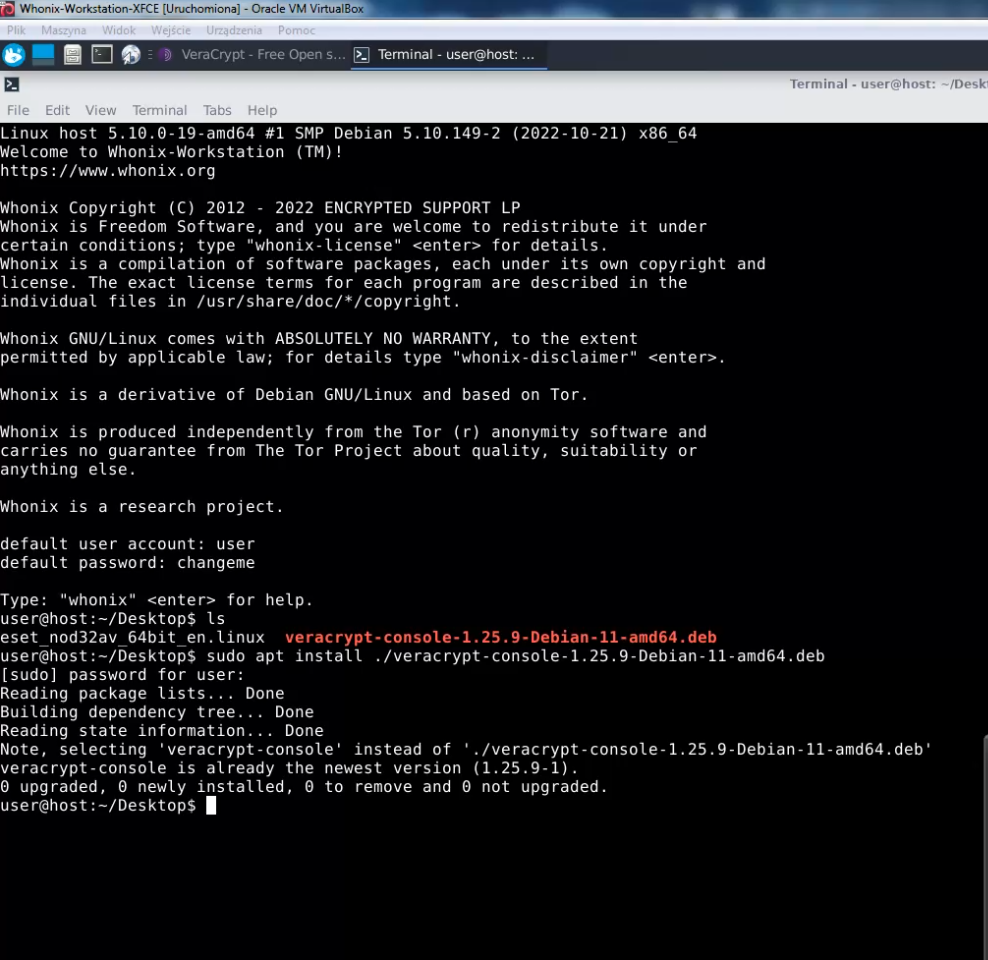

    Sytuacja wygląda tak, że mam odpalony Whonix na Wirtualnej Maszynie i chciałbym zainstalować sobie np. program VeraCrypt, ale jakoś mi nie idzie.
    Pobieram ze strony producenta najnowszą wersję: veracrypt-1.25.9-Debian-11-amd64.deb i zapisuje sobie na pulpicie.
    Niby coś tam zainstalowało przez terminak, ale jak wyszykuje "vera" to nic nie znajduję tak jakby wciąż nie był poprawnie zainstalowany, więc już się poddałem i nie wiem co z tym fantem zrobić. Pewnie gdyby to był Ubuntu nie byłoby problemu.
    Proszę o pomoc jak zainstalować ten plik .deb od początku? Jakich komend konkretnie użyć w konsoli?

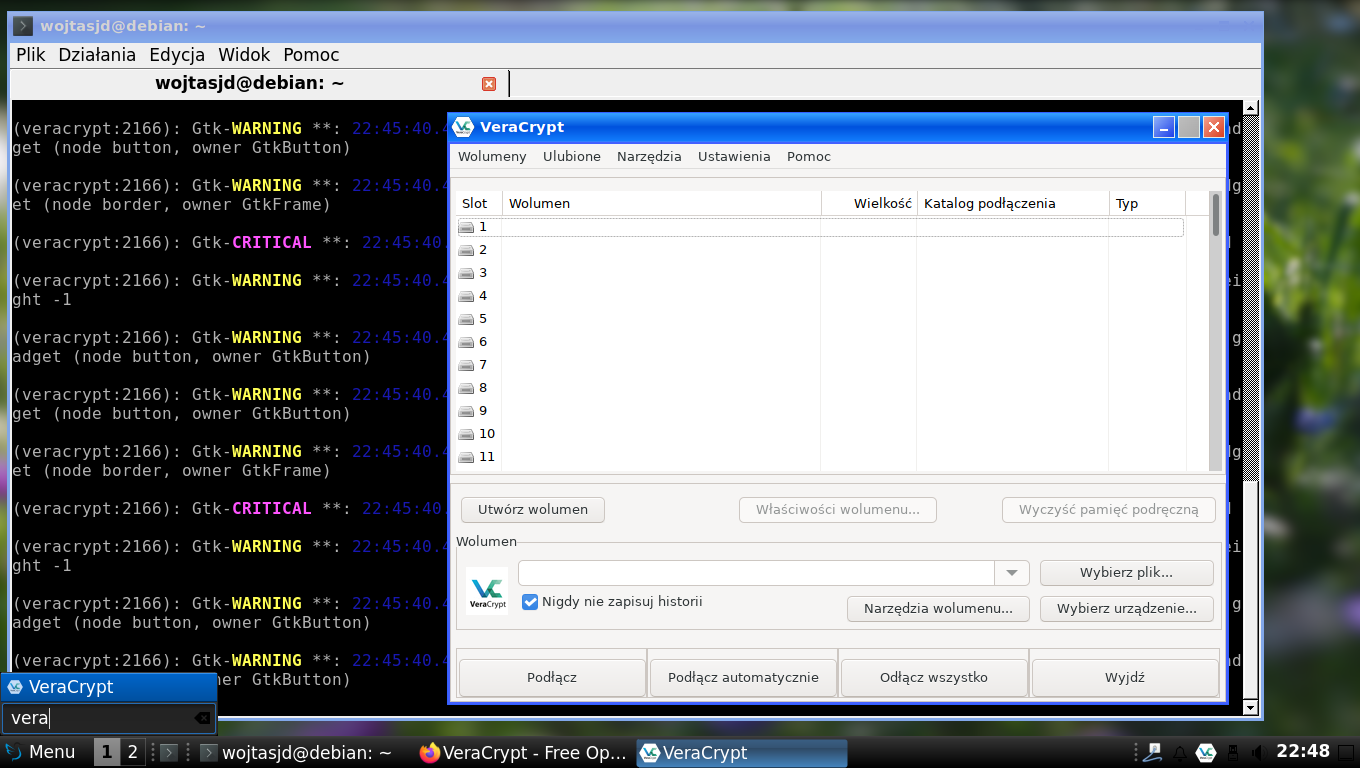

    Dla wersji GUI czy konsolowej ta sama komenda w emul. terminala: veracrypt
    (zainstalowałeś wersję konsolową więc w menu programów Xfce jak Whisker programu nie znajdziesz)

    @WojtasJD Faktycznie miałem zainstalowaną wersję konsolową. Pobrałem wersje GUI i jest okej, dzięki :) Jak już założyłem temat, chciałbym się jeszcze podpytać o dwie kwestie.

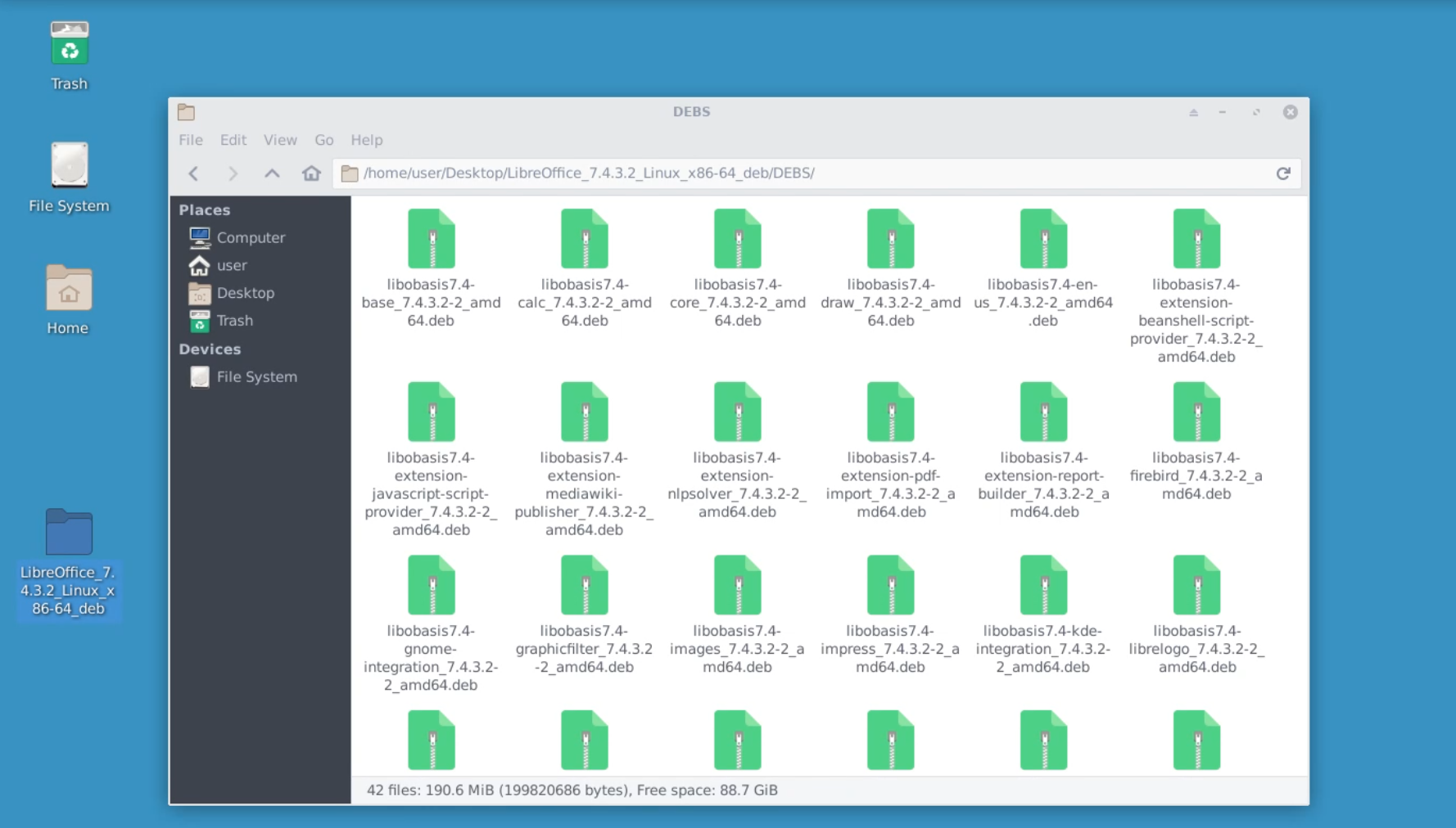

    @WojtasJD Napotkałem jeszcze jeden problem. Pobrałem sobie program LibreOffice i niestety nie ma tak łatwo jak w przypadku wczesniejszego, że jest jeden plik.
    Instalacja VeraCrypt na Debianie (Whonix) - veracrypt-1.25.9-Debian-11-amd64.deb
    Tylko mam folder, a w nim kilkanaście plików .deb. O co tutaj chodzi? Jakich komend w konsoli użyć, żeby to zainstalować wszystko za jednym razem?

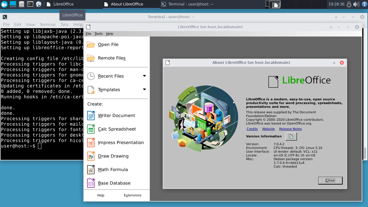

    LibreOffice - Get Help / Installation Instructions / Linux napisał:
    As a general rule, you are advised to install LibreOffice via the installation methods recommended by your particular Linux distribution (such as the Ubuntu Software Center, in the case of Ubuntu Linux). This is because it is usually the simplest way to obtain an installation that is optimally integrated into your system. Indeed, LibreOffice may already be installed by default with your Linux operating system. Detailed information is available on the wiki.
    In short, you will be able to download LibreOffice packages tailored to your system's packaging standard (RPM or deb), or even get a .tar.gz archive for LibreOffice. You will then need to install these packages, first the main LibreOffice binaries, then the additional components such as language packs and built-in help.
    czyli zalecana jest w tym przypadku instalacja przez menedżer pakietów z repo Debiana 11 (na którym oparty jest ten Whonix) -> LibreOffice 7.0.4.x
    https://www.kicksecure.com/wiki/Install_Software#Install_from_Debian_stable

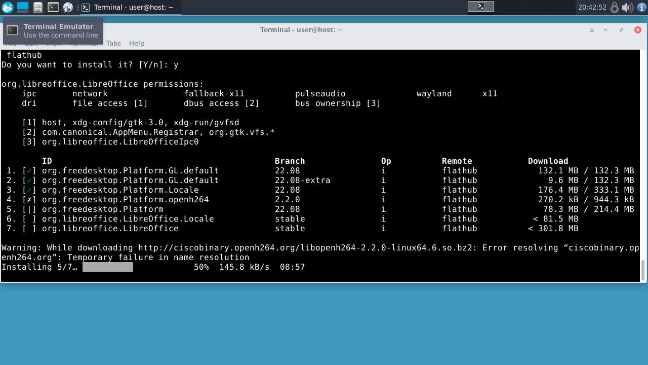

    Jak ta wersja nie odpowiada bo za stara to można pakiet uniwersalny Flatpak (po instalacji ich obsługi https://flatpak.org/setup/ - jak nie masz)
    https://flathub.org/apps/details/org.libreoffice.LibreOffice
    (instaluje się ale wymiękłem - rozumiem, że to spec. distro nastawione na anonimowość itp. ale to za długo trwa)
    Można też z *.deb - tak jak masz na wiki w linku wewnątrz cytatu wyżej - jak cały zestaw LibreOffice to wszystko chociaż nie wiem po co miałbym instalować pakiet *-kde-integration*.deb w dystr. z Xfce...

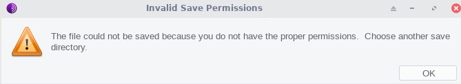

    @WojtasJD Jesteś wielki! To już chyba została ostatnia kwestia. Mianowicie jak pobieram sobie jakiś plik to nie mogę go zapisać nigdzie indziej niż w domyślnym folderze TOR/downloads. Jak wybieram inną lokalizacje wyskakuje mi komunikat, że nie mam uprawnień:
    A jak coś pobieram to chciałem sobie zapisać bezpośrednio w innych lokalizacjach, np. na pulpicie, albo na zewnętrznej pamięci, żeby póżniej nie przenosić wszystkiego za każdym razem.
    Wiesz może jak to zmienić?

    user uruchomił Tor Browser i nie może zapisać na pulpit czyli do folderu ~/Desktop ?
    (w pierwszym poście masz uruchomiony Tor Browser - VeraCrypt i plik veracrypt*.deb na pulpicie :roll: )
    Popatrz
    https://docs.xfce.org/xfce/thunar/working-with-files-and-folders#properties
    zakładka z uprawnieniami
    ew. emulator terminala i polecenia: ls -al, chown, chmod

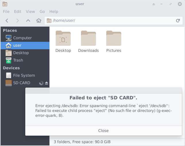

    Co do zewn. pamięci to jest mały problem z wysuwaniem nośnika, na razie trzeba sobie doinstalować pakiet "eject"; zgłosiłem
    https://forums.whonix.org/t/missing-eject-package/16099
    Okno menedżera plików z komunikatem błędu przy wysuwaniu karty SD.
