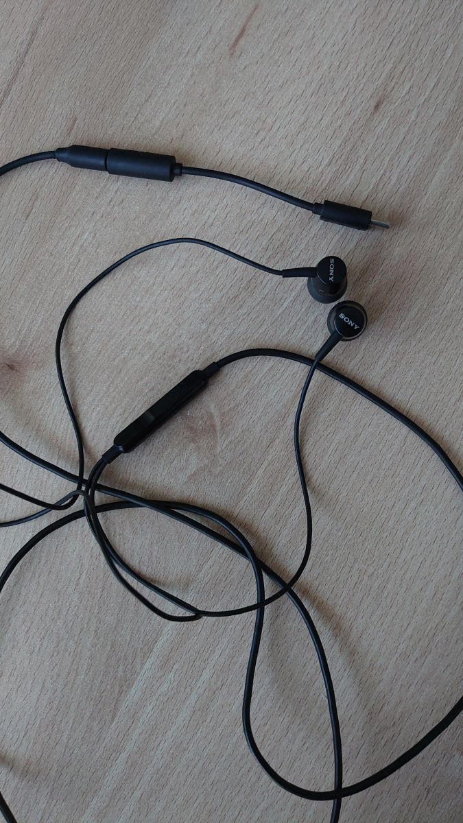

Słuchawki Sony MH750 brak mocy w połączeniu z smartfonem Xperia 1, gdzie szukać przyczyny?

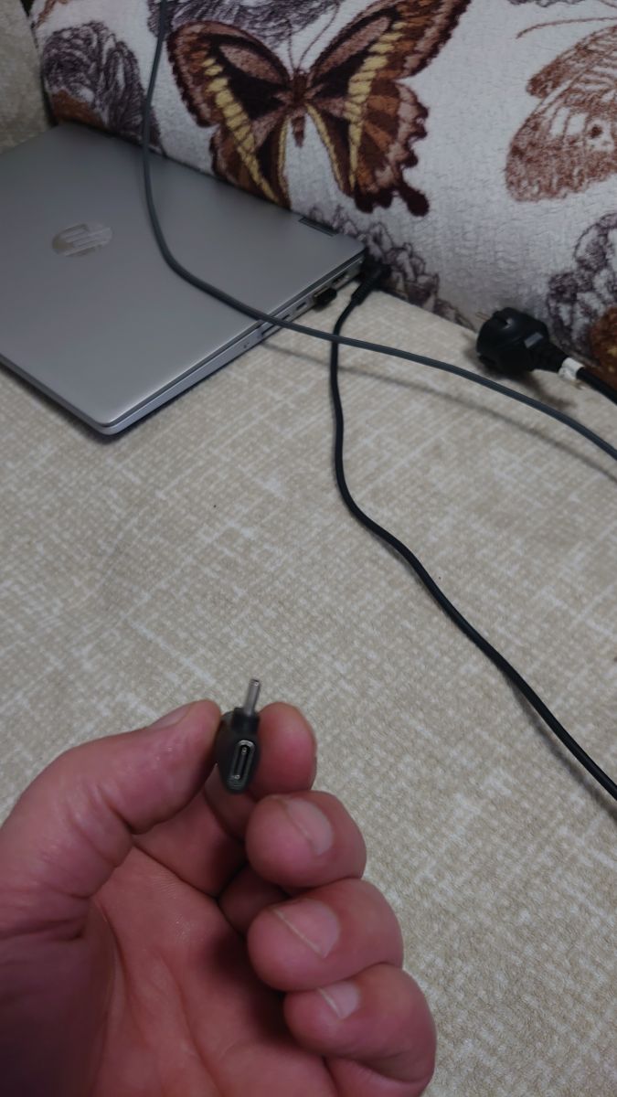

    A jak było (działało) na innych modelach słuchawek :?:
    Jeśli nie były sprawdzane inne słuchawki, to może warto spróbować (sprawdzić) na innych, :idea:

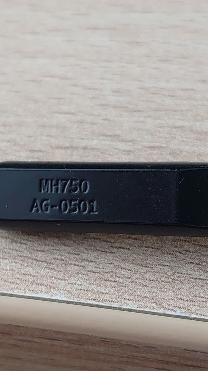

    Z tego co pamiętam, to ten model słuchawek był przeznaczony do starszych wersji Xperii, z innym układem pinów w złączu słuchawkowym.
    Ze standardem właściwym dla nowszych urządzeń jest bodajże model MH750C. Pierwszy standard to CTIA, drugi to OMTP.
    Jeśli na tym modelu te słuchawki grały od początku źle, to są po prostu niekompatybilne.
    Są do tego adaptery, zamieniające pin mikrofonu i masy, ale to znów kolejny adapter ;) sprawę możesz przetestować wciskając przycisk służący do odbierania połączeń, powinny wtedy grać prawidłowo.
    Nie wiem, czy nie prościej będzie zmienić słuchawki, niż stosować kolejna przejściówkę do ich uruchomienia.

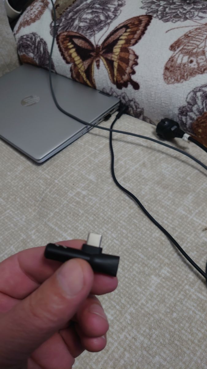

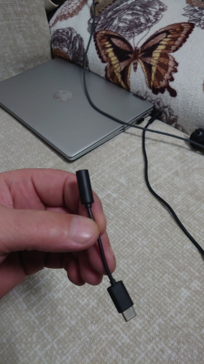

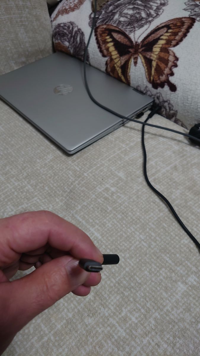

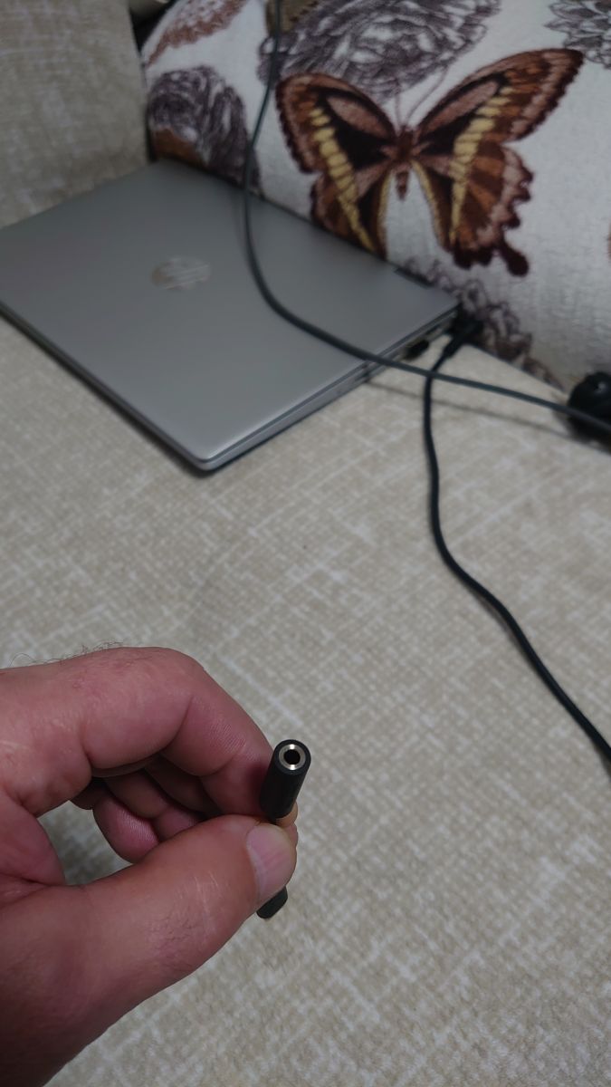

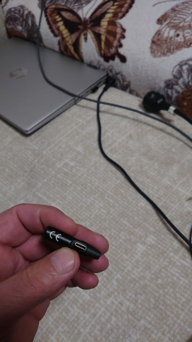

    Czy te słuchawki na jakim kolwiek innym sprzęcie działają normalnie? Sprawdzałeś? Jeżeli piszesz że na początku działy normalnie to teraz sprawdź je na innym sprzęcie że tak to ujmę. Aby wykluczyć problem telefonu.
    Widzę że te słuchawki są ogólnie na jacka. Podłącz do telefonu z takim wejściem. Napewno jakiś kolega czy ktoś tam ma. Druga sprawa jeszcze. Przejściówka moze być awaryjna albo samo wejście usb w telefonie.. podłączysz do innego urządzenia to się przekonasz.

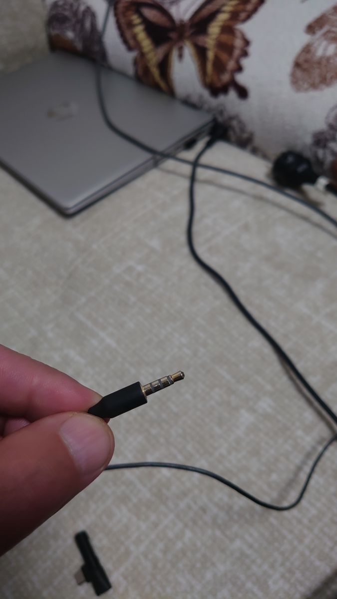

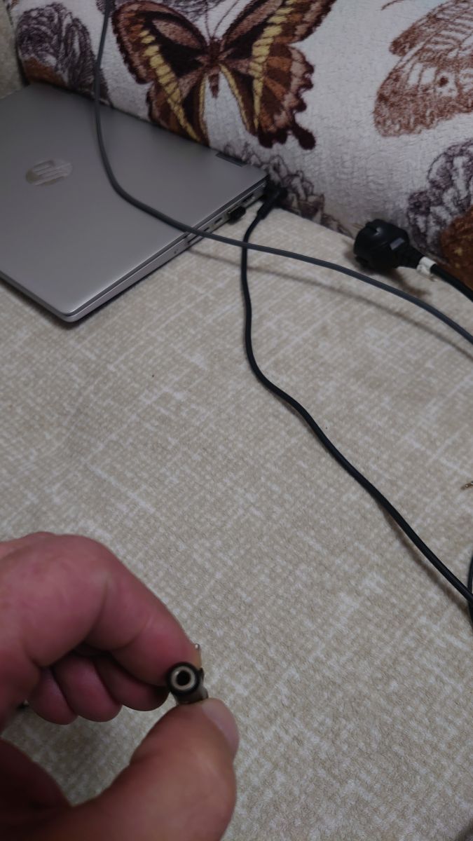

    Wygląda na uszkodzone słuchawki. Markowe nie znaczy zawsze dobre. Są pechowe modele. Sprawdź je jeszcze w innym sprzęcie. Jeżeli potwierdzi się na sto procent przejrzyj dokładnie przewód. Czy nie jest gdzieś naderwany. Można zrobić prowizorkę i naprawić. Druga sprawa to problem może takwic także w wejsciu. Można je uciąć i nowe dorobić. Jeżeli to nie pomoże to przyczyna będzie tkiwc w samych słuchawkach czego się nie opyla naprawiać. Może masz jeszcze gwarancję to oddaj i z głowy.
