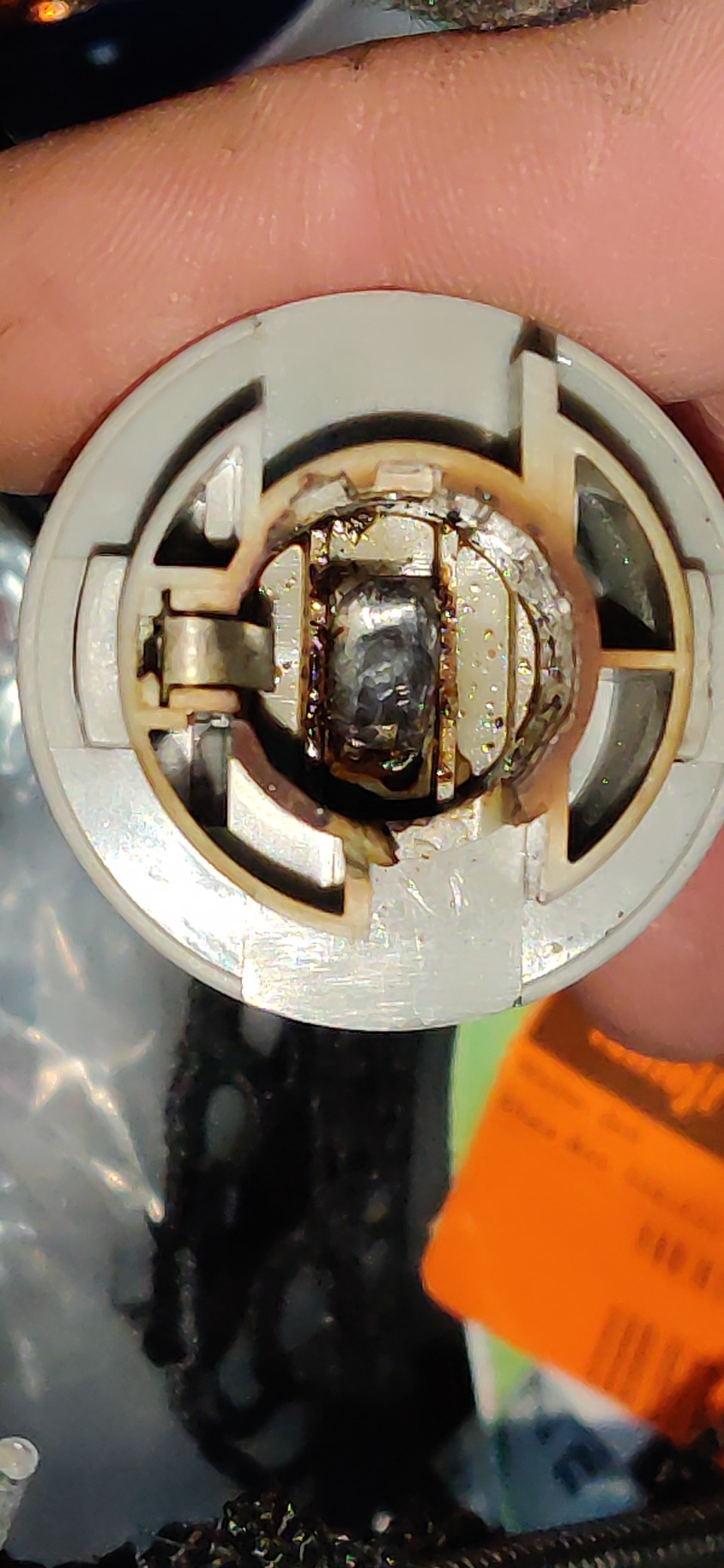

✨ Użytkownik zgłasza problem z żarówką w tylnej lampie Seat Altea XL 2007, odpowiedzialnej za światło pozycyjne i hamowania, która czasami nie działa. Po oględzinach stwierdzono, że oprawka żarówki jest przegrzana. Inni uczestnicy dyskusji potwierdzają, że to znana przypadłość modelu Altea XL. Wskazują, że oprawki można wymieniać, a dostępne są jedynie w zestawach z wiązką lampy. Użytkownik znalazł oprawkę z lampy z Anglika, która pasuje do jego modelu.
