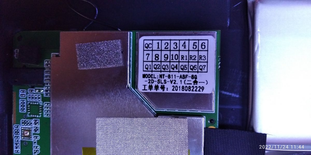

    Mam problem z nawigacją Vordon 7", którą kupiłem przed kilku dniami na OLX.
    Nawigacja jest niesprawna. Zwrócić jej nie mogę bo zakup jest od osoby prywatnej. Po nalezieniu 3, 4 satelitów i wprowadzeniu adresu do nawigowania traci tą łączność i nie wybiera drogi na mapie.
    Próbowałem zmienić ustawienia GPS lecz można tylko zmieniać ustawienia dla TMC.
    Nie wiem co robić dalej.
    Ponieważ znalazłem na Elektroda Pl informację, że można wprowadzić do takiej nawigacji nowe oprogramowanie po którym to nawigacja zaczęła normalnie pracować, proszę o pomoc w naprawie mojej nawigacji.
    Nawigację otworzyłem i zrobiłem zdjęcia naklejki na płycie i naklejki na wyświetlaczu.
    Zdjęcia te załączam i proszę o pomoc

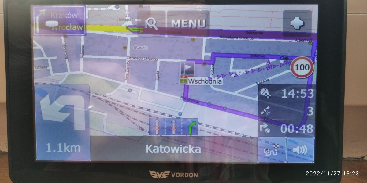

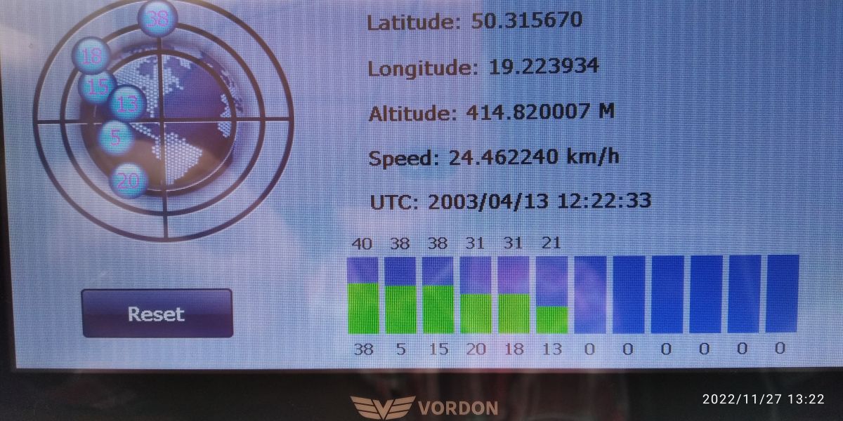

    Chciałbym powiedzieć co w ostatnich dniach jeszcze zrobiłem w tej nawigacji
    Zainstalowałem Navigator Free 20 ( był 17) oraz mapy a właściwie wskazałem tylko mapę Polski ze względu na mało miejsca. Instalowanie mapy trwało może 2 – 3 sek. Przypuszczam, że ta mapa się nie zainstalowała.
    Po tym zabiegu właściwie nic się nie zmieniło.
    Nawigacja nadal zachowuje się jak dotychczas. Za każdym razem po uruchomieniu jest inaczej.
    Np. jak na załączonych zdjęciach: GPS informacje pokazuje 6 satelitów a na mapie tylko 3. lub to ulega zmianie po kolejnym włączeniu jest 3 a na mapie 0.
    Będę próbował wykonać Twoje zalecenia ze zmianą map

    Po otworzeniu "GPS Info" pokazuje się, żę jest wyszukane np. 8 satelitów, natomiast po przejściu na mapę nie ma satelitów i jest informacja "oczekuję na ustalenie pozycji"

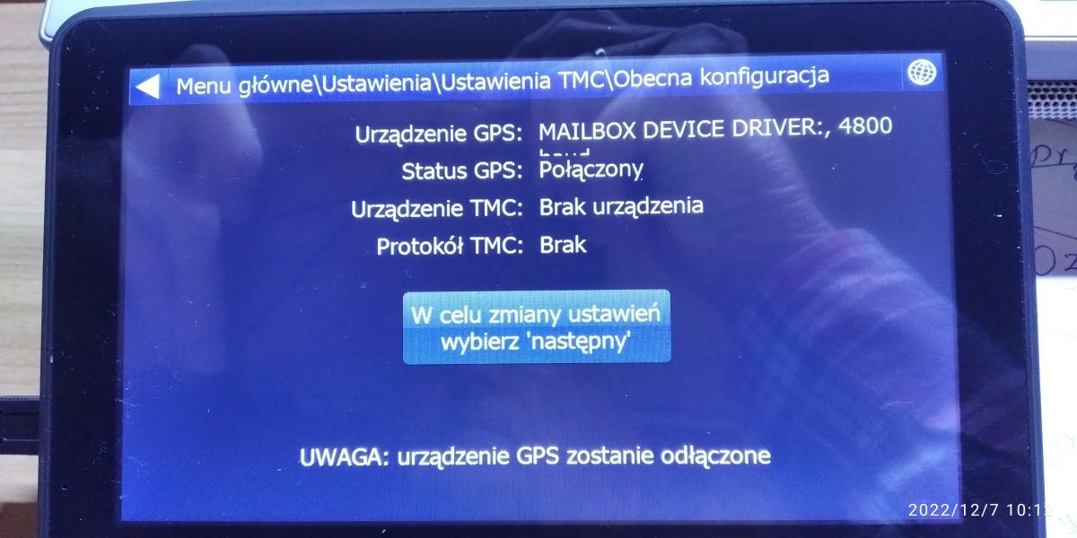

    W opcjach AutoMapy sprawdź jaki masz ustawiony port GPS.

    Najpierw podaj, co tam widzisz. COM ileśtam, czy (AUTO) COM ileśtam.
    Właściwy port możesz sprawdzić programami: VisualGPS CE lub SirfTech

    W Menu główne /Ustawienia /UstawieniaTMC/Obecna konfiguracja, Jest taki obraz Jak naprawić nawigację Vordon 7 GPS TRUCK: utrata łączności z satelitami, zmiana oprogramowania
