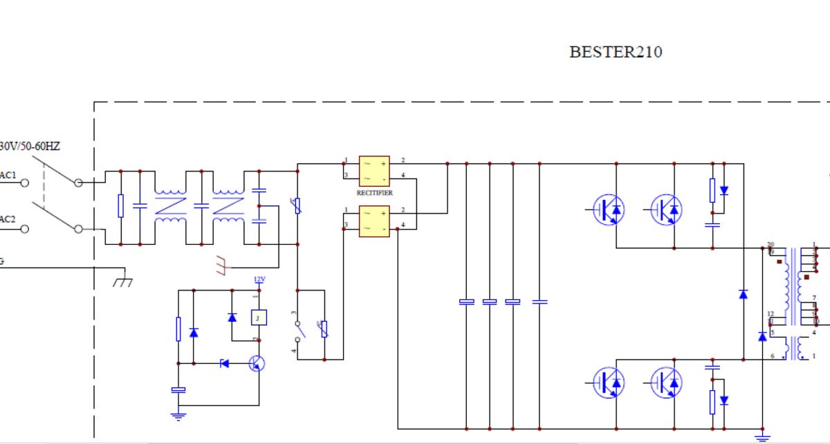

Schemat spawarki Bester 210-st - wartości napięć i elementów
żubr25 25 Lis 2022 11:46 3501 5
  • #1 20302505
    żubr25
    Posty: 5
    Schemat spawarki Bester 210-st - wartości napięć i elementów Marka:Bester
    Model:Bester 210-st
    Chassis (płyta lub główne podzespoły):
    Matryca/Panel (jeśli występuje):
    Inne (uwagi):
    Spalił się tranzystor k3878 przetwornicy , rezystor RO12, RO11 nie można było odczytać wartości i DO12
    Potrzebuje też wartości napięć na uzwojeniu wtórnym.
    Może trzeba będzie dodać zasilacz zewnętrzny.
    Znajomość tych napięć pozwoliła by zastosować odpowiedni zasilacz.

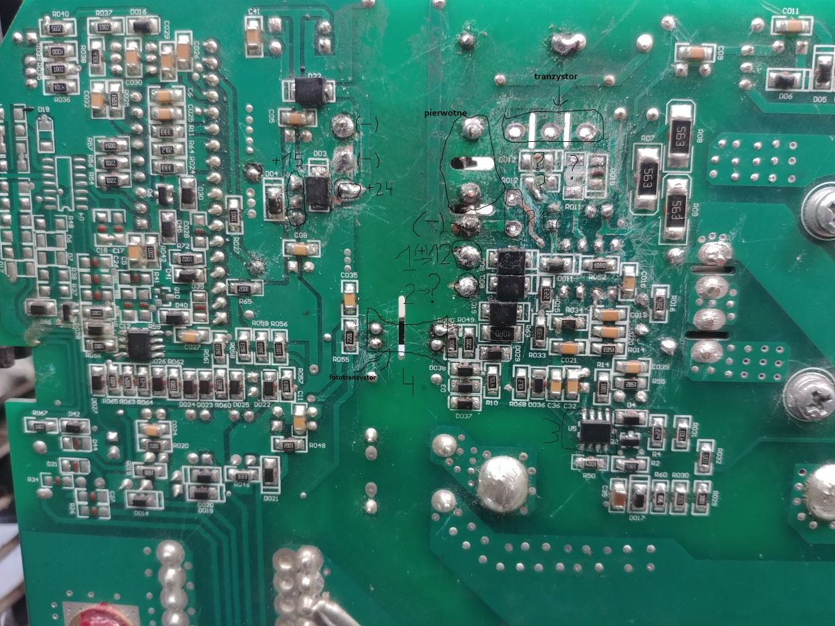

    Napięcia na wtórnych uzwojeniach określiłem oprócz jednego na zdjęciu nr 2.
    Napięcia 1,2 zasilają wzmacniacz 3 (lm258) a wzmacniacz zasila fototranzystor 4
    +24V - zasila wentylator dalej jest stabilizator 15 V
    1. +12V- zasila przekaźnik załączający spawarką
    2.+32???V - zasila wzmacniacz operacyjny lm258
    tylko że w karcie jest też napięcie od 3 do 32V
    Jakie napięcie jest odpowiednie dla tego wzmacniacza i całego układu?
    Okazało się że spalony jest jeszcze rezystor R 34 podpięty pod us 3842.
    Schemat zawarty w instrukcji sugeruje, że być może, napięcie zasilające elektronikę to 12 V. Napięcie za diodami prostowniczymi, na wyjściu transformatora może być wyższe. Jeżeli na płytce jest umieszczony dodatkowy stabilizator napięcia. Masz płytkę na "stole operacyjnym" i możesz to wszystko dokładnie sprawdzić, rysując schemat na podstawie płytki. Zwracając uwagę jakie elementy są zasilane z danego obwodu i jakie napięcie pracy jest przewidziane dla tych elementów.
  • #3 20314779
    żubr25
    Posty: 5
    Jak pisałem wcześniej spalony był rezystor R34 , który jest podłączony do us3878 do nóżki 3 po wymianie rezystora jego wartość to 1k om układ ożył , ale nie do końca jest napięcie an uzwojeniu wtórnym .
    Napięcia na wyjściu z trafo to:
    -24V i 15V za stabilizatorem .
    1. to 16.5V
    2.to 16.5V
    Na wyjściu z spawarki jest 5.6 a powinno 90V.
    Brak jest napięcia na fototranzystorze , który jest oznaczony jako 4 i zasilany z (3) LM 258 .
    Do wzmacniacza napięcia dochodzą ale brak na wyjściu .
    Jaką rolę pełni tranzystor obok wzmacniacza?
  • #4 20326270
    żubr25
    Posty: 5
    Jak pisałem spawarka uruchamia się tylko napięcie na wyjściu 5,8 V powinno 90V . Tranzystory i diody sprawne .
    Czasami po włączeniu napięcie wynosi 90 V .
    Przy próbie spawania po zetknięciu elektrody z materiałem spawanym następuje tylko przeskok iskry i dalej nic napięcie znika .
    Co może być przyczyną takiego stanu?
  • #5 20335155
    żubr25
    Posty: 5
    Po kolejnym sprawdzaniu płytki wylutowałem fototranzystor na pomiarze napięcia wyjściowego okazało się że ułamana była nóżka fototranzystora . Na razie wlutowałem zastępczy i działa . Zamówię odpowiedni i po naprawie.
