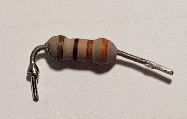

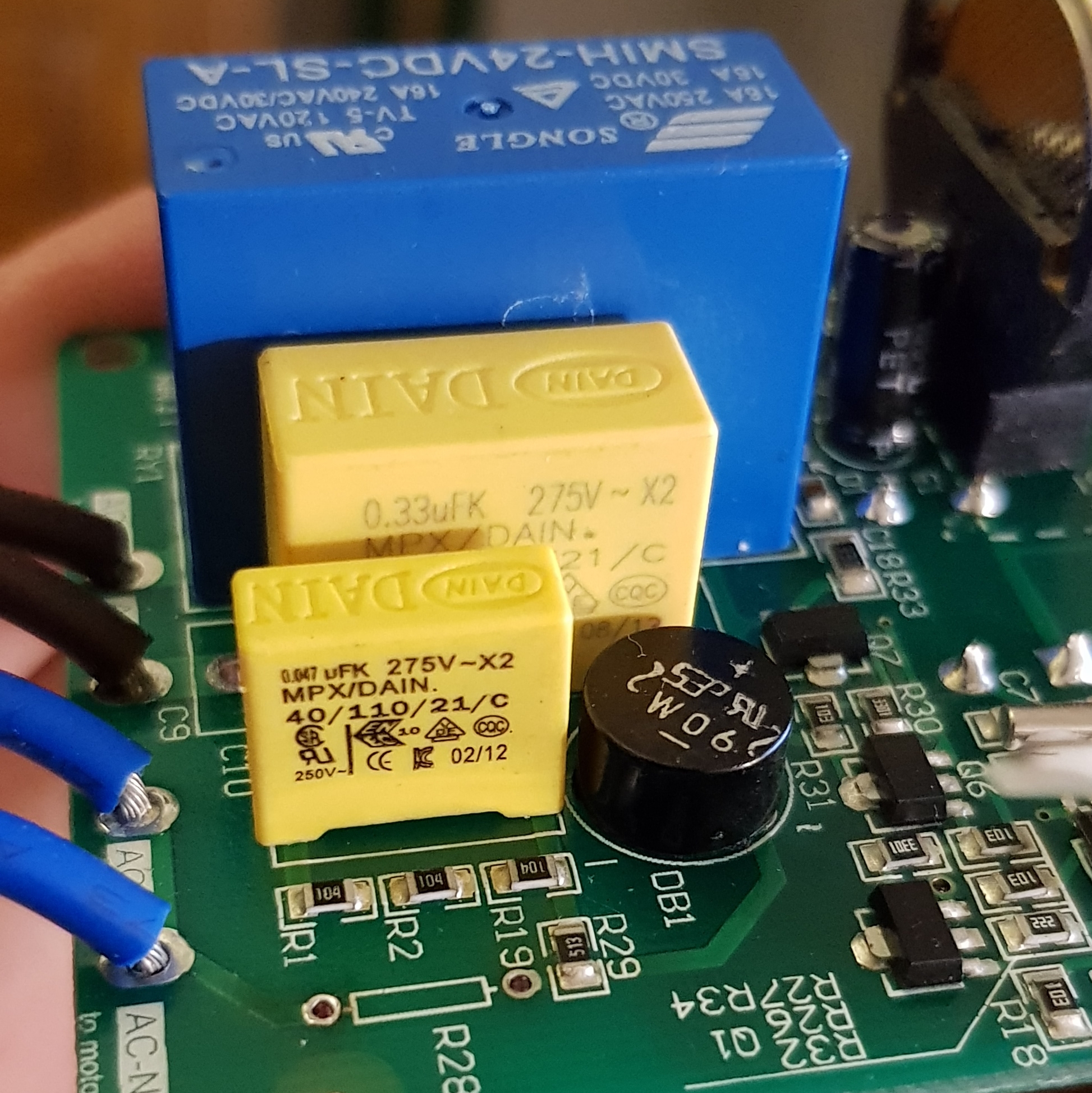

    Chciałbym poprosić o pomoc w naprawie takiego zasilacza:
    Zasilacz beztransformatorowy - uszkodzony rezystor na wejściuZasilacz beztransformatorowy - uszkodzony rezystor na wejściu

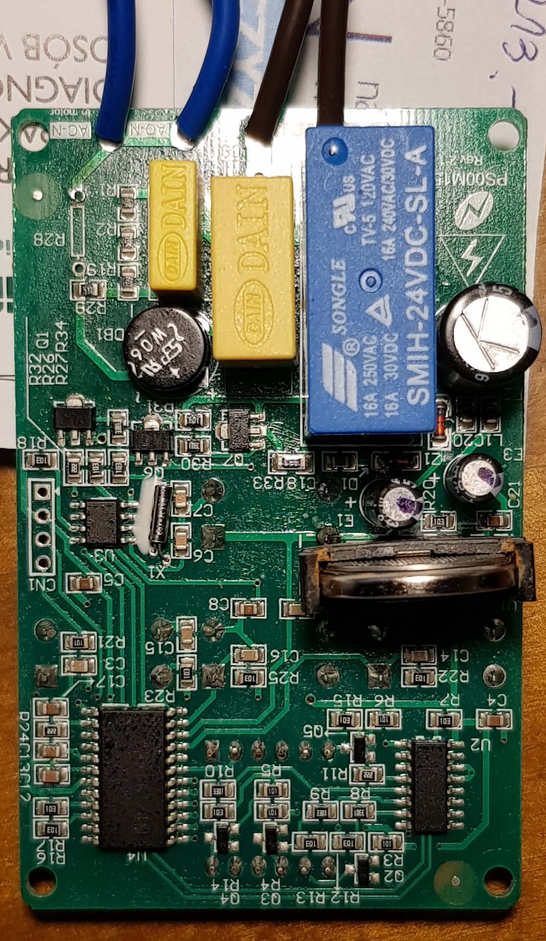

    Brakujący z lewej strony opornik R28 jest bez przejścia, ale nie wiem jak zidentyfikować kolory, gdzie prawo, a gdzie lewo:

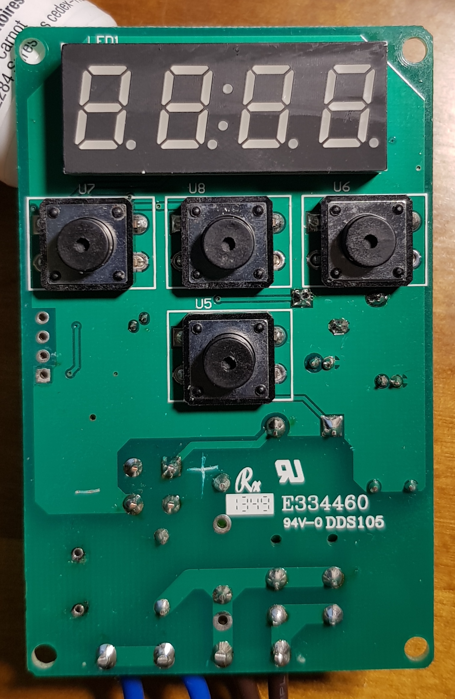

    Nie wiem też, jakie jest napięcie wyjściowe z prostownika, czy mogę przypuszczać, że będzie to 24 V ze względu na napięcie cewki przekaźnika? Chciałem podłączyć autotransformator i amperomierz zamiast tego opornika i stopniowo podwyższać napięcie, tylko kiedy się zatrzymać? Z drugiej strony płytki jest wyświetlacz, ale on zaczyna działać już przy napięciu 7 V, podłączyłem na nóżki wyjściowe mostka +/- zasilacz regulowany.

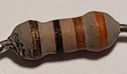

    Opornik 210 Ohm pierwszy pasek od lewej to na pewno złoty czyli tolerancja 5%. Chociaż radzę sprawdzić samemu kolory pasków bo zdjęcie może nie odzwierciedlać barw generalnie chodzi o ostatni pasek czerwony ale mam wątpliwości czy to na pewno czerwony a nie pomarańczowy?.
  • #3 17439396
    gumisie
    Posty: 17949
    Pomógł: 1667
    Ocena: 2487
    2konrafal1993 napisał:
    Opornik 210 Ohm
    Oj chyba nie taki.
    Od prawej strony (pomarańczowy, brązowy, czarny, złoty) 31Ω 5%.

    Opornik jest chyba 100Ω 5%.
    brązowy=1 czarny=0 brązowy= x10 złoty=5%
    Na jakie napięcie jest duży kondensator elektrolityczny ?
    Zwykle nie dają dużej rezerwy napięciowej.

    Kondensator 220uf/35V. Widzę też diodę Zenera, obok kondensatora i jeden z pomysłów to wylutowanie i sprawdzenie na jakie jest napięcie.
    Czy można oszacować pobór prądu na ca 300mA? To by pomogło w zgrubnym dobraniu wielkości opornika.

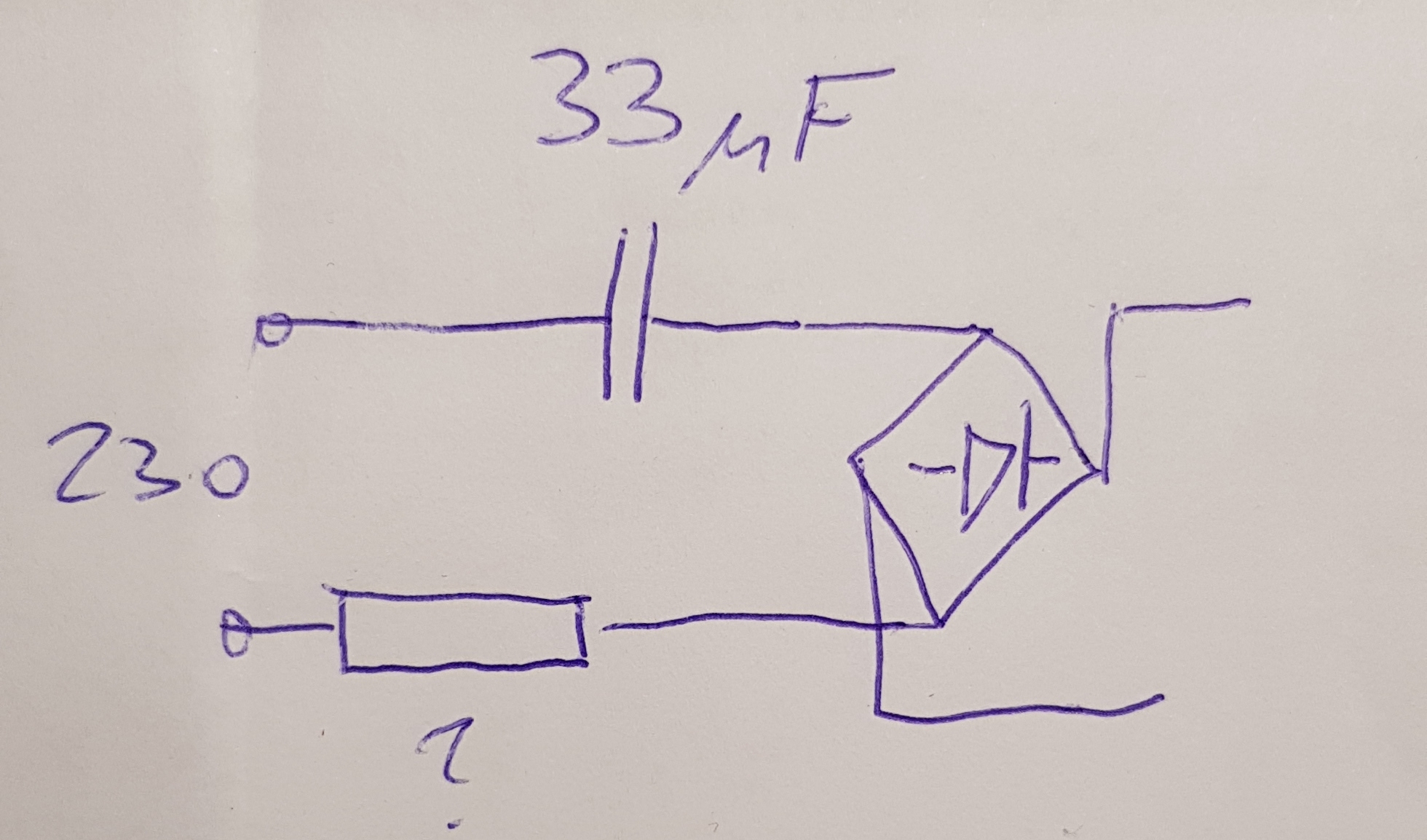

    Czy żółty kondensator DAIN ma napewno 33uF a nie 33nF?
    To nie jest elektrolit, a kondensatory stałe nie miewają pojemności 33uF przy takich wymiarach. Kondensator daje spadek napięcia i też sugeruje bardziej na nF.
    Rezystor raczej jest tu tylko bezpiecznikiem i ogranicznikiem prądu kondensatora i wartość nie jest krytyczna. Na żywo łatwiej ocenić kolory.

    No właśnie przez to głupkowate oznaczenie nie można na szybko zamknąć sprawy, :-(
    Teraz przyjrzałem się ścieżkom i ten mniejszy jest równolegle podłączony do większego.

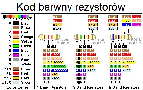

    A brązowy czarny czerwony = 1000 Om?

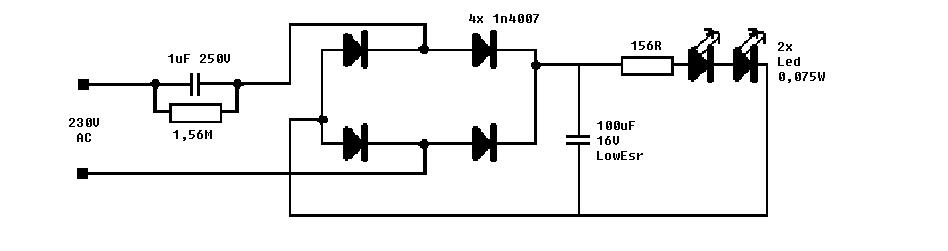

    A jak należy to rozumieć?

    33Ω/0,5W, służy jako zabezpieczenie przed udarem w początkowej fazie włączenia zasilacza beztransformatorowego.
    Przy, pojemności 330nF + 47nF, da prąd ok. 27mA, napięcie tam jest ograniczone do 24V, diodą Zenera, potem to napięcie trafia na stabilizatory + przekaźnik.
    Przekaźnik pobiera ok. 22mA, resztę elektronika.
    Wymień ten duży kondensator przy przekaźniku, on jest chyba za mostkiem prostowniczym.
  • #12 17440482
    gkgkgk
    Posty: 340
    Ocena: 26
    @HD......-VIDEO - dziękuję szczególnie, a innym tylko dziękuję za pomoc, :-). Zasilacz działa. Kondensator też wymieniłem, bo rzeczywiście grzał się, gdy na +/- mostka podałem w ramach wcześniejszych prób napięcie z zasilacza lab. (ca 12V). Być może od niego się zaczęło. Przekaźnik też działa.
