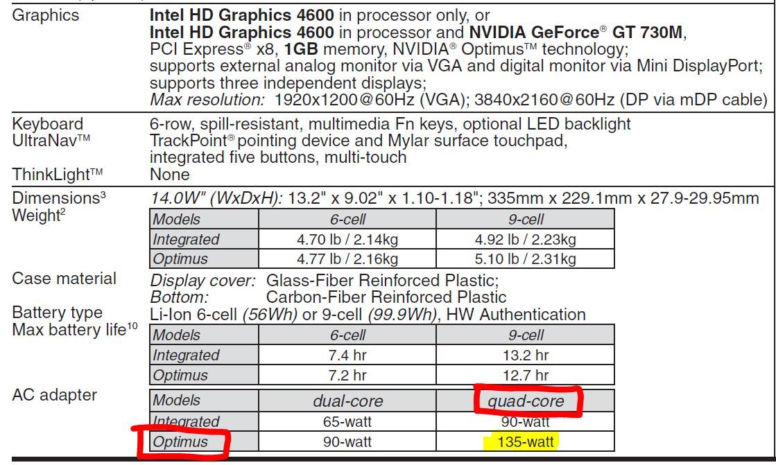

    Oryginalny zasilacz do tego laptopa ma 65W. Można zastosować 90W.
    Moderowany przez dt1:
    Porada szkodliwa. Wyjaśnienie post niżej.
    #3 20307174
    dt1
    Admin grupy komputery
    Posty: 47970
    Pomógł: 7262
    Ocena: 8187
    Oryginalny zasilacz do tego laptopa na pewno nie ma 65W, może mieć 65W dla jakiejś wersji z dwurdzeniowym procesorem i Intelem HD, ale na pewno oryginalnie dla wersji z czterordzeniowym I7 MQ i z grafiką dodatkową było więcej.
    Zasilacz dołączony fabrycznie do modelu w takiej konfiguracji ma wydajność 135W według oficjalnej dokumentacji producenta.

    W razie czego dużo bardziej szczegółową specyfikację modeli T440p można zobaczyć tutaj:
    https://psref.lenovo.com/syspool/Sys/PDF/withdrawnbook/ThinkPad_T440p.pdf
    Przy okazji - warto szukać oryginalnego zasilacza, zamienniki są podłej jakości. Używany oryginał to lepszy wybór niż nowy zamiennik.
