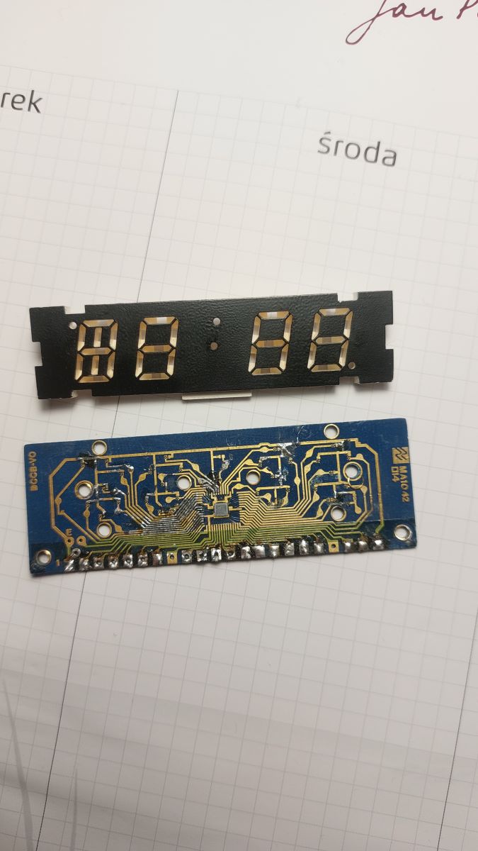

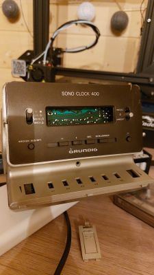

    Witam szukam, odpowiedniego scalaka/radiobudzika do rozbiórki na części. Musi on posiadać następujące funkcje:
    1.zmiana czasu po przez dwa przyciski "wolno" i "szybko" (godziny i minuty ustawia się za razem)
    2. Wyłączenie radia po ustawionym czasie.
    3. Wyświetlanie sekund po naciśnięciu przycisku.
    Reszta funkcji jest już normalna.
    P.S. Układ będzie miał zastosowanie w radiobudziku z lat 80. Zależy mi natym aby znowu ożył, oryginalny wyświetlaczo-scalak padł więc szukam odpowiednich elementów

    To popularny układ scalony LM8560 lub jego zamiennik. Może to być też coś innego. Pokaż kawałek tego radiobudzika.
