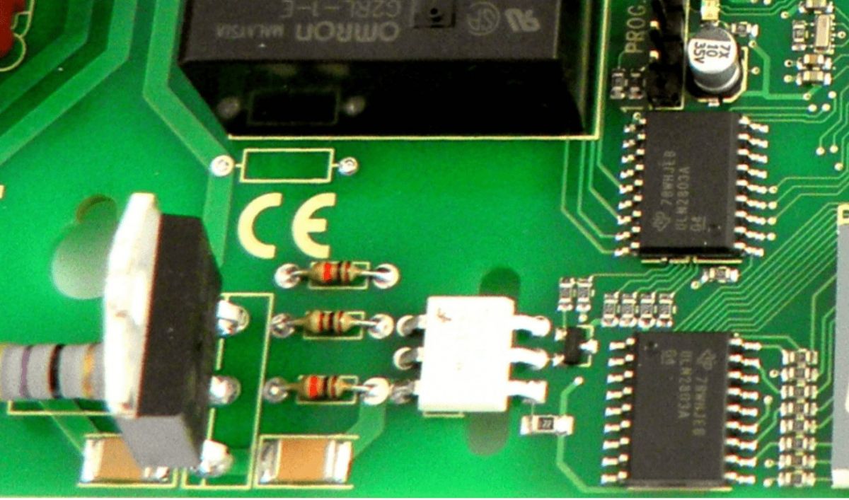

#1 20307364 28 Lis 2022 11:27 hgw hgw Poziom 13 Posty: 231 Pomógł: 2 Ocena: 29 Autor tematu Post #1 20307364 28 Lis 2022 11:27 Witam jak w temacie. Dzięki . Załączniki: zbx7n.jpg (2.12 MB) Musisz być zalogowany, aby pobrać ten załącznik.
#2 20307417 28 Lis 2022 12:06 sisko sisko Poziom 34 Posty: 1466 Pomógł: 307 Ocena: 538 Pomocny post? (0) Post #2 20307417 28 Lis 2022 12:06 Praktycznie dowolny triak, o prądzie min. 8A, np. BTA212X-600B. Rezystor. na podstawie zdjęcia, jak dobrze rozpoznaje kolory,to 1kΩ. Co do kondensatora, to wykonaj pomiar pojemności kondensatora obok i będziesz miał odpowiedź.
Pomocny post #3 20307471 28 Lis 2022 12:35 Darek0026 Darek0026 Poziom 31 Posty: 1185 Pomógł: 224 Ocena: 383 Pomocny post? (+1) Pomocny post Post #3 20307471 28 Lis 2022 12:35 Cześć, brakujący kondensator to 10nF, triak: BTA26-600BW, rezystor 1k. bdw lutowanie - rzeźnia. pozdrawiam Zapraszam wszystkich na mój kanał na platformie YouTube: Promuję tematy: 15.12.2021 Prosty sterownik / kontroler wentylatora łazienkowego. 25.12.2020 Miernik pojemności akumulatorów żelowych 12V na Arduino NANO 26.12.2019 Przekaźnik hybrydowy 10A 230V moduł dwukanałowy - Prototyp.
#4 20309148 29 Lis 2022 09:58 hgw hgw Poziom 13 Posty: 231 Pomógł: 2 Ocena: 29 Autor tematu Pomocny post? (+1) Post #4 20309148 29 Lis 2022 09:58 Dziękuję za odpowiedź. Mam jeszcze jedno pytanie, chciałbym uruchomić to na stole bez fotokomórek. Czy jest taka możliwość.
#5 20309172 29 Lis 2022 10:15 Darek0026 Darek0026 Poziom 31 Posty: 1185 Pomógł: 224 Ocena: 383 Pomocny post? (0) Post #5 20309172 29 Lis 2022 10:15 F2 i F3 na OFF Zapraszam wszystkich na mój kanał na platformie YouTube: Promuję tematy: 15.12.2021 Prosty sterownik / kontroler wentylatora łazienkowego. 25.12.2020 Miernik pojemności akumulatorów żelowych 12V na Arduino NANO 26.12.2019 Przekaźnik hybrydowy 10A 230V moduł dwukanałowy - Prototyp.
#6 20314079 02 Gru 2022 09:33 hgw hgw Poziom 13 Posty: 231 Pomógł: 2 Ocena: 29 Autor tematu Pomocny post? (0) Post #6 20314079 02 Gru 2022 09:33 Dziękuje za pomoc, brama śmiga.
