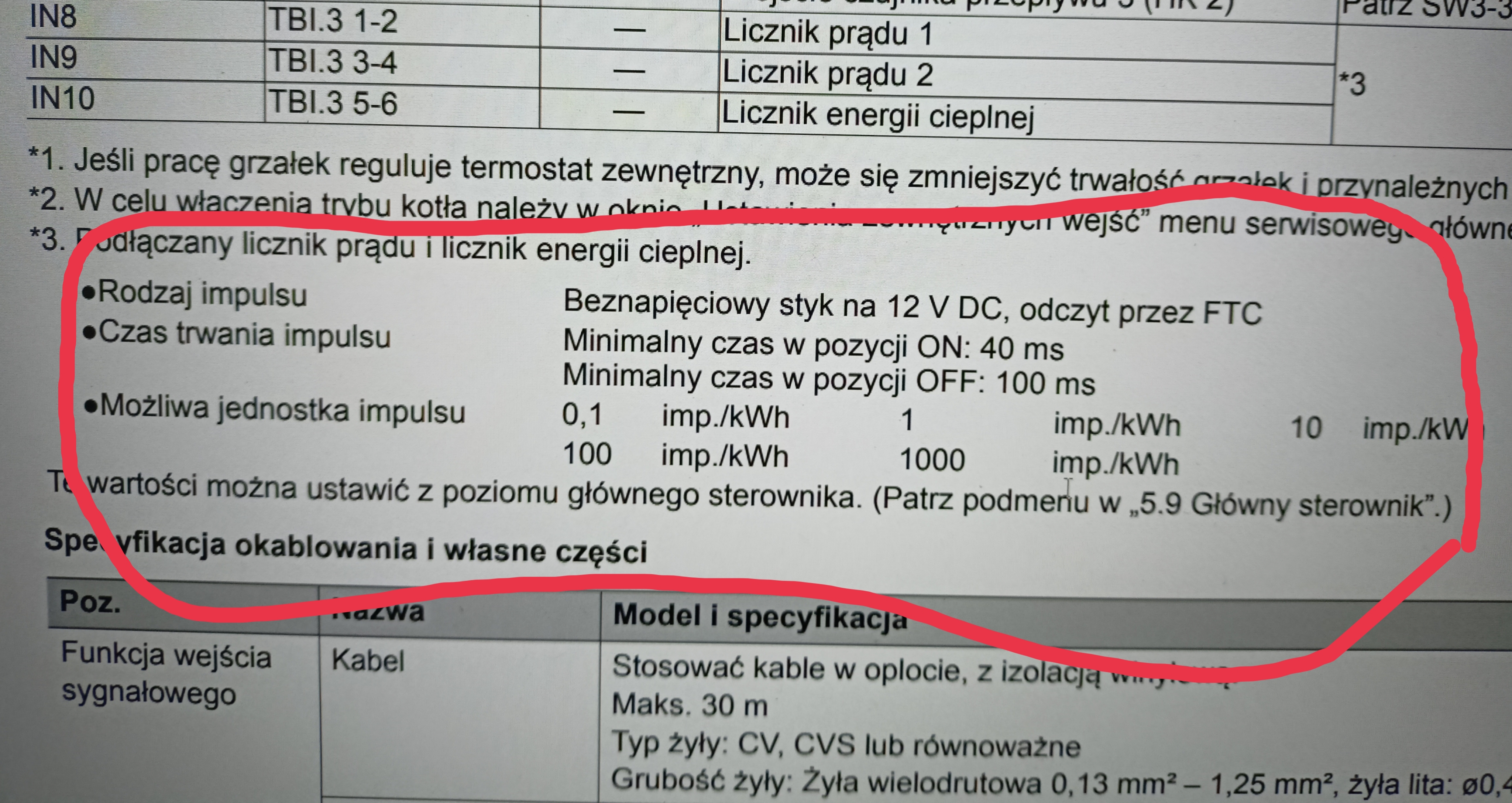

    Cześć.
    Poszukuję licznika 3f spełniającego poniższe wymagania (do pompy ciepła):
    Typ impulsu: Styk beznapięciowy do 12 V DC, wykrycie przez FTC
    Czas trwania impulsu Min. czas WŁ.: 40 ms Min. czas WYŁ.: 100 ms
    Możliwa jednostka impulsu 0,1 impulsów/kWh, 1 impuls/kWh, 10 impulsów/kWh, 100 impulsów/kWh, 1000 impulsów/kWh
    i największy problem jest spełnieniem wymagani dot. czasu trwania impulsu.
    Może ktoś doradzi jakiś produkt?
    Kolego, doprecyzuj jakie ma być konkretne przeznaczenie tego licznika.
    Co oznacza czas minimalny WŁ i WYŁ.?
    Liczniki na wyjściu impulsowym generują przebieg prostokątny o stałym czasie trwania impulsu.
    Chcesz ten czas zmienić, to musisz dobudować swój układ.

    Licznik do dokładniejszego pomiaru zużycia energii przez pompę ciepła (Mitsubishi) - taki zapis jest w manualu. Załączam jeszcze zrzut z innej wersji instrukcji:

    Przykładowo ta seria - Link - ma czas impulsu 50 lub 100 ms.
    Zamel też podaje 90 ms, ale liczniki F&F mają 30 ms. Inni w ogóle nie podają tego parametru.
    Z kolei czas przerwy między impulsami zależy od obciążenia i stałej impulsowania.
    I tak np. przy stałej 1000 imp/kWh przebieg 50/150 ms oznacza obciążenie 18 kW.

    No właśnie te zapisy ON 40ms i OFF 100ms są dla mnie niezrozumiałe.
    Można przyjąć, że każdy model z impulsem od 40 do 100 (zależnie od obciążenia) byłby ok ?
    ON 40 ms, to minimalny czas impulsu, który urządzenie może odebrać. Jeśli będzie krótszy, to nie będzie odebrany (przynajmniej teoretycznie skoro tak twierdzi producent).
    Czyli musisz celować w licznik, w którego karcie jest zapis, że czas impulsu SO jest większy niż 40 ms.
    Czasem przerwy między impulsami (OFF) raczej nie musisz się przejmować.
    Ale wypadałoby podać jaka jest moc tej pompy.

    Ok, dziękuję za odp. Pompa ma sprężarkę 3F dc inv. 6,3kW. Max pobór jaki do tej pory widziałem to 14,5A (sumarycznie z trzech faz). Średnio pobiera ok 1kW (do 2A na fazę). Miałem podpięte impulsy z licznika sdm72d eastron ale producent zmienił parametry i obecne wersje mają czas 30ms
