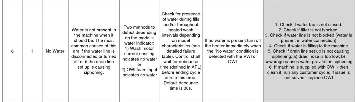

    A czujnik Ovi też?
  • #5 20313529
    tomaz33
    Posty: 14
    Ocena: 2
    No właśnie OVI nie i się zastanawiam, czy na pewno on ma coś wspólnego. A jak go sprawdzić?
    #6 20313939
    Kenworth 18
    Posty: 11310
    Pomógł: 2452
    Ocena: 3767
    W przypadku tego czujnika jest tylko możliwa podmiana na nowy. Nie da się zweryfikować jego sprawności: https://youtu.be/lUgBH-SYKBM
    Czujnik dobiera się po numerze producenta urządzenia zaczynającego się najczęściej na cyfrę 8.... Ewentualnie mogło dojść do takiej sytuacji: https://www.elektroda.pl/rtvforum/topic3683411.html

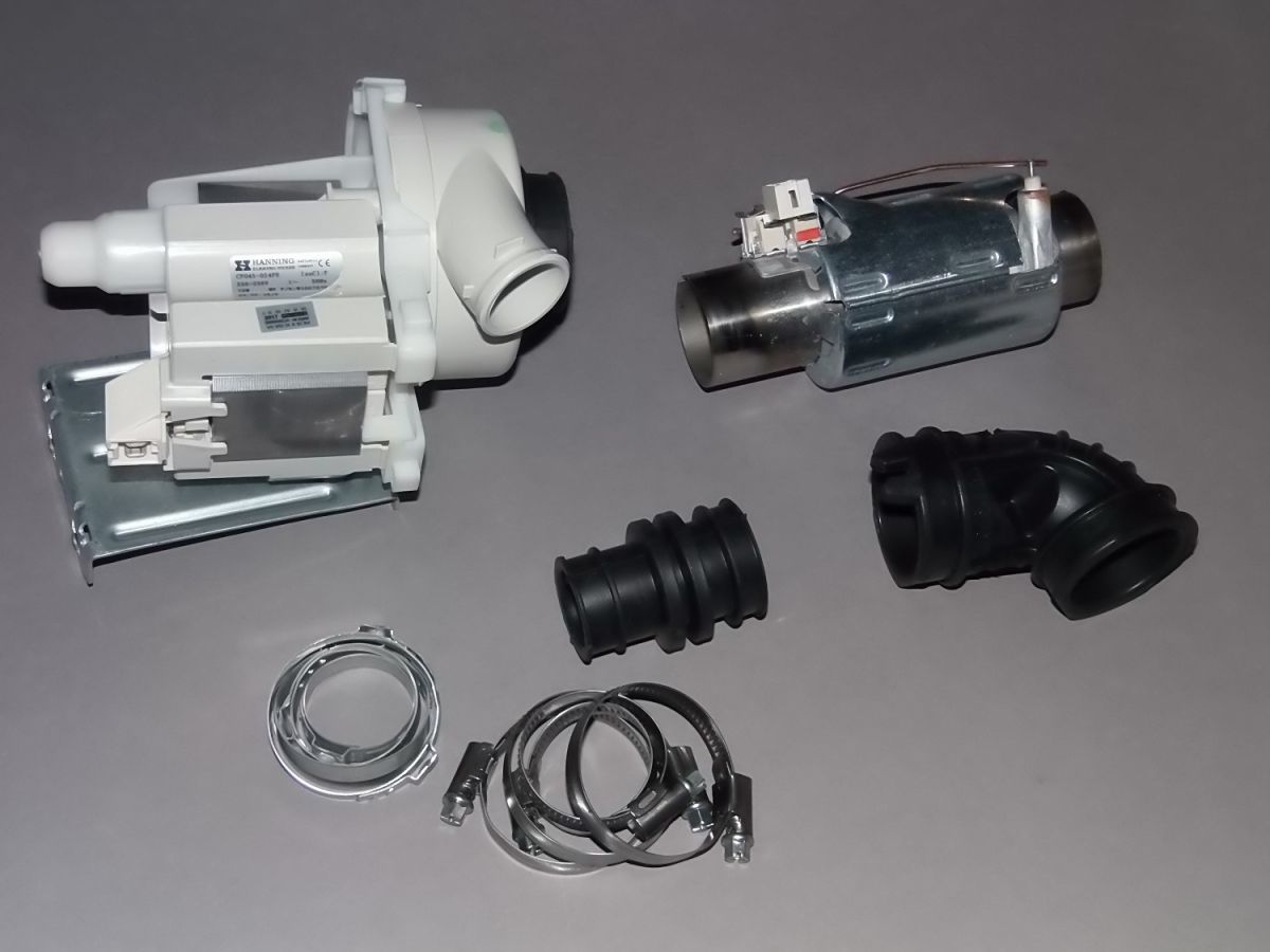

    Więc tak, zmywarkę zawiozłem do serwisu, stwierdzono, że uszkodzony moduł. Moduł 450 zł + robocizna 100 zł= 550 zł. Szybki test i odbiór. W domu podłączam i co tym razem błąd F8 E1 - problem z odpływem.
    Czyszczenie rur, sprawdzanie czy nie zagięte, na krótkim programie płukanie nabrało wody, pochodziło 14 min. i błąd. Odkręciłem pompę wypompowującą, psiknąłem WD40 na styki- nie działa. Wykręciłem OVI, wypolerowałem, psiknąłem na styki - nie chodzi!
    :arrow: Poprawiłem TONI_2003

    W jakim stanie jest pompa myjąca?
  • #10 20324353
    tomaz33
    Posty: 14
    Ocena: 2
    Nie mam pojęcia, nie wiem nawet gdzie ona jest, jak ja zdemontować. Czy to jest ta sama pompa, która wypompowuje wodę?
    #11 20324381
    AsReeX
    Poziom 40  
    Posty: 4612
    Pomógł: 692
    Ocena: 1612
    @tomaz33 Duża z grubym "wenszem" z góry i boku ^^

    OK, dzięki, tylko jak mogę ją sprawdzić, na co zwrócić uwagę, co powinno świadczyć o tym, że jest sprawna, lub że jest powodem problemu?

    AsReeX napisał:
    Miałeś sprawdzić stan pompy xD
    Pompa, pompą, ale OWI po wymianie należy skalibrować :)
    Inaczej, cała zabawa mija się z celem.
