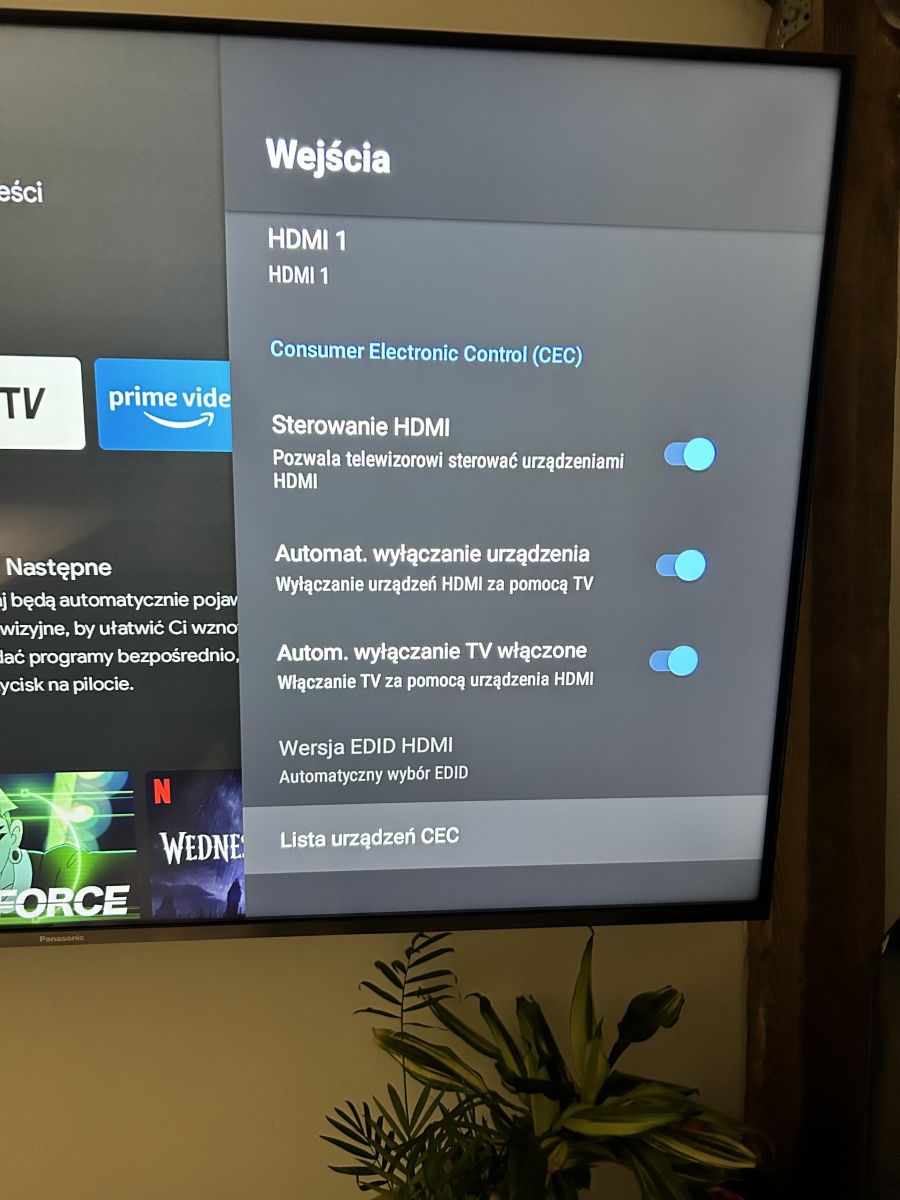

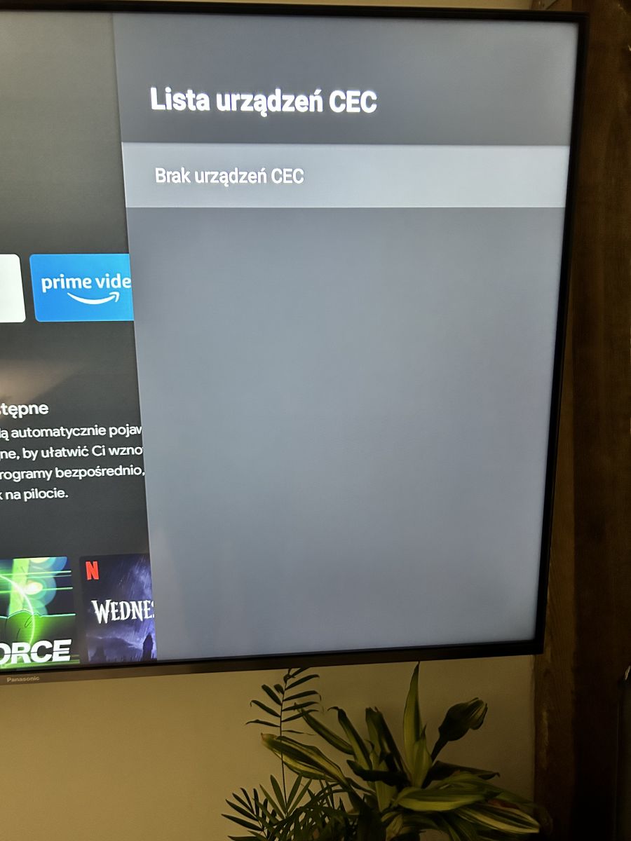

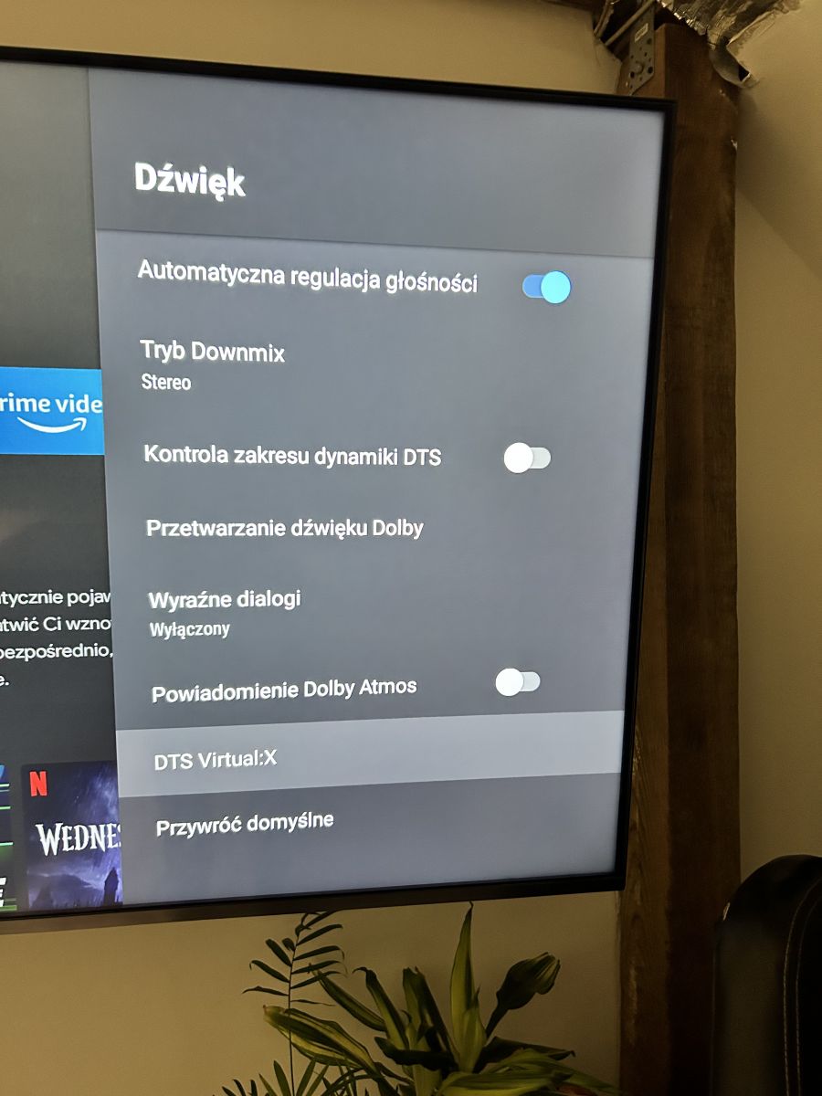

  • #5 20318452
    MisseedPL
    Poziom 8  
    Posty: 21

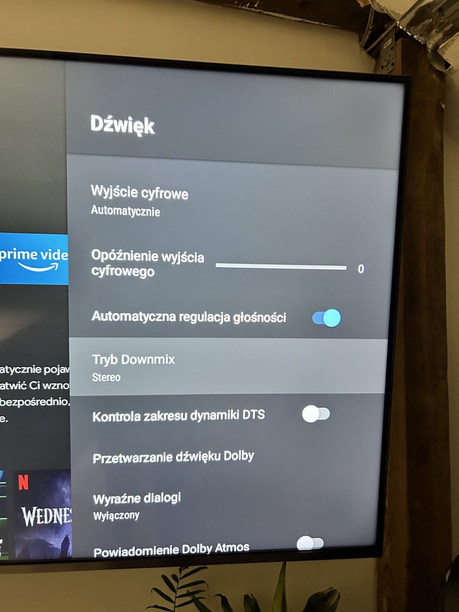

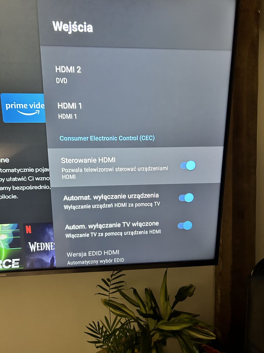

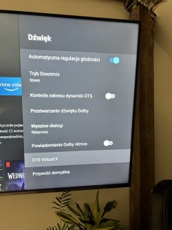

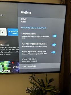

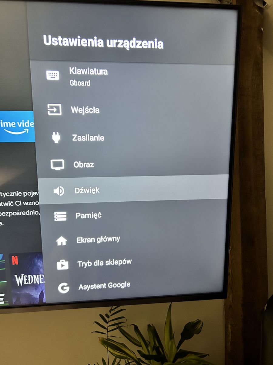

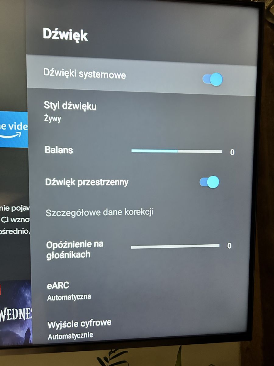

    Problem z podłączeniem yamahy - Podłączenie TV do yamahy Problem z podłączeniem yamahy - Podłączenie TV do yamahy Problem z podłączeniem yamahy - Podłączenie TV do yamahy Problem z podłączeniem yamahy - Podłączenie TV do yamahy Problem z podłączeniem yamahy - Podłączenie TV do yamahy Problem z podłączeniem yamahy - Podłączenie TV do yamahy Problem z podłączeniem yamahy - Podłączenie TV do yamahy Problem z podłączeniem yamahy - Podłączenie TV do yamahy Problem z podłączeniem yamahy - Podłączenie TV do yamahy Problem z podłączeniem yamahy - Podłączenie TV do yamahy Problem z podłączeniem yamahy - Podłączenie TV do yamahy Problem z podłączeniem yamahy - Podłączenie TV do yamahy Problem z podłączeniem yamahy - Podłączenie TV do yamahy Problem z podłączeniem yamahy - Podłączenie TV do yamahy
  • #6 20318643
    rach_UMK
    Poziom 32  
    Posty: 1411
    Pomógł: 208
    Ocena: 399
    Teraz widzę różnice...
    1. Tryb downmix - przestrzenny.
    2. Przetwarzanie dźwięku dolby - OK lub DTS - (oczywiście, jeśli w KD masz wszystkie kolumny - min. 5+1)
    3. eARC - wyłączone (powinno u Ciebie działać również z włączonym, bo teoretycznie TV powinno wykrywać *eARC czy ARC), lecz należy teraz wymusić pracę na ARC).
    4. W TV z reguły jest jedno gniazdo HDMI. które wspiera (e)ARC. Sprawdź u siebie, które HDMI ma dodatkowe oznaczenie i tam wepnij kabel.
    5. Jednak tu nie ma oznaczenia VIERA LInk, i wprost jest jako HDMI CEC. I chyba wymaga tego aby telewizor wykrywał urządzenie, aby dźwięk w TV wyłączał się automatycznie.
    6. I natknąłem na pewien problem.... Twój amplituner Yamaha nie wspiera funkcji CEC. W instrukcji obsługi nie ma ani jednego słowa.
    Stąd dźwięk automatycznie w TV nie wyłączy i nie wiem jak będzie też funkcją ARC. TV opiera się głównie na automatycznym wykrywaniu i nie widzę opcji aby wymusić ręczne ustawienia.
    U Ciebie choć wyjście cyfrowe SPDIF bez problemu działa... Wyciszanie TV na pilocie, to również ma skutek na dźwięk po spdif?
    P.S.
    Kolega ma niższy model amplitunera i połączony jest optykiem, lecz w swoim TV na pilocie wciśnie jeden guzik, aby dźwięk przerzucić na amplituner, TV domyślnie ma wszystkie wyjścia audio wyłączone.
