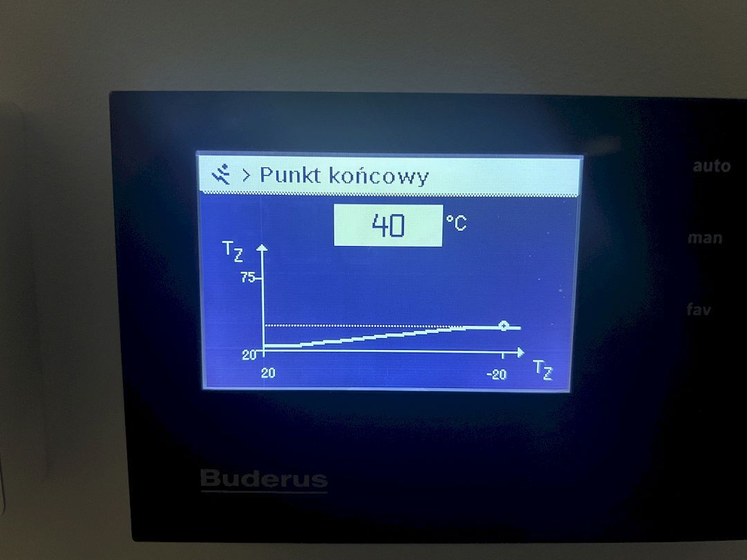

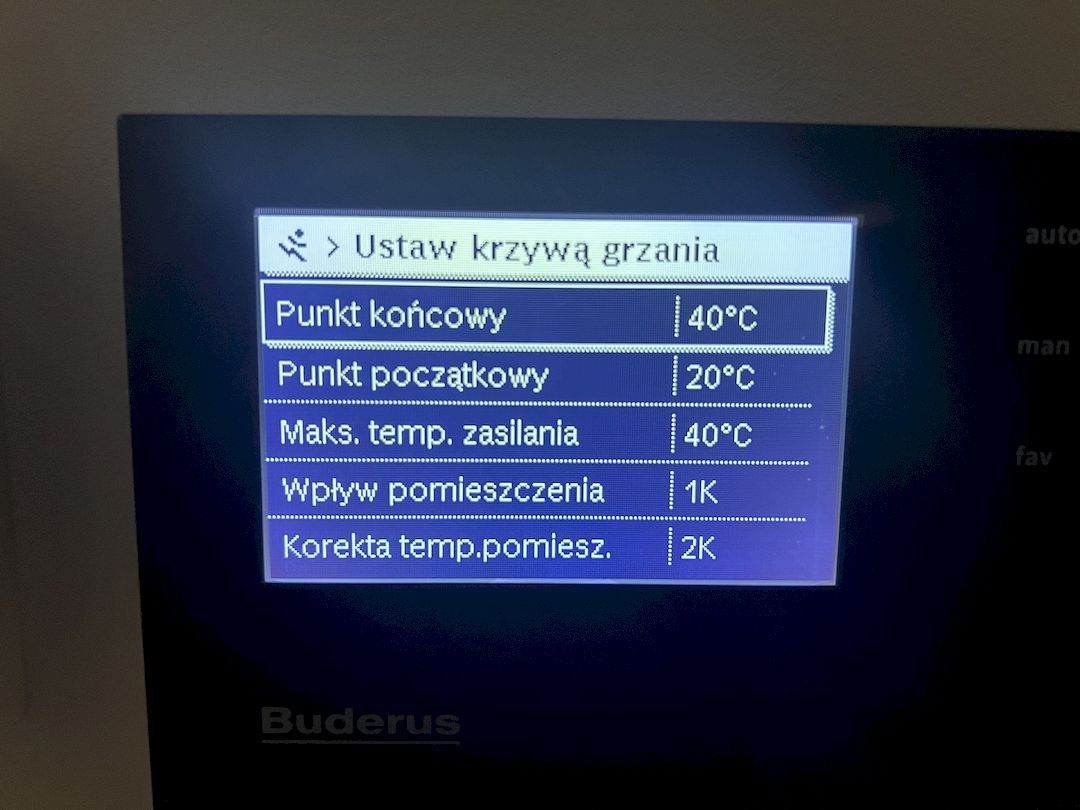

    Czy aby krzywa grzewcza działała sterownik musi być w jakimś trybie, np STAŁY czy musi być AUTO, bo w krzywej mam zadane max temperaturę zasilania 30 i tyle łapie za każdym razem, pochodzi jakiś czas i wyłącza się na pare godzin.
    Perzy krzywej piec powinien chodzić cały czas?

    A wie ktoś czy można sprawdzić w GB072 ile razy się włącza w ciągu dnia?
    Dodatkowo czy można ustawić stałą temperaturę pomieszczenia w trybie AUTO?
    Ustawiłem teraz maksymalnie 40 stopni i już widzę że idzie na zasilaniu w górę, tak powinna działać krzywa? Nie powinna być stała temperatura przy danej temperaturze zewnętrznej według wykresu?
