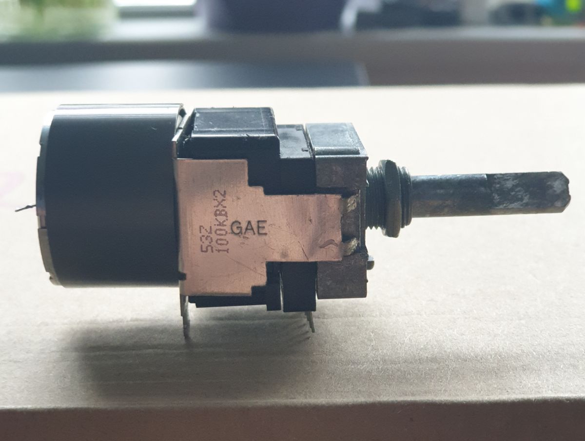

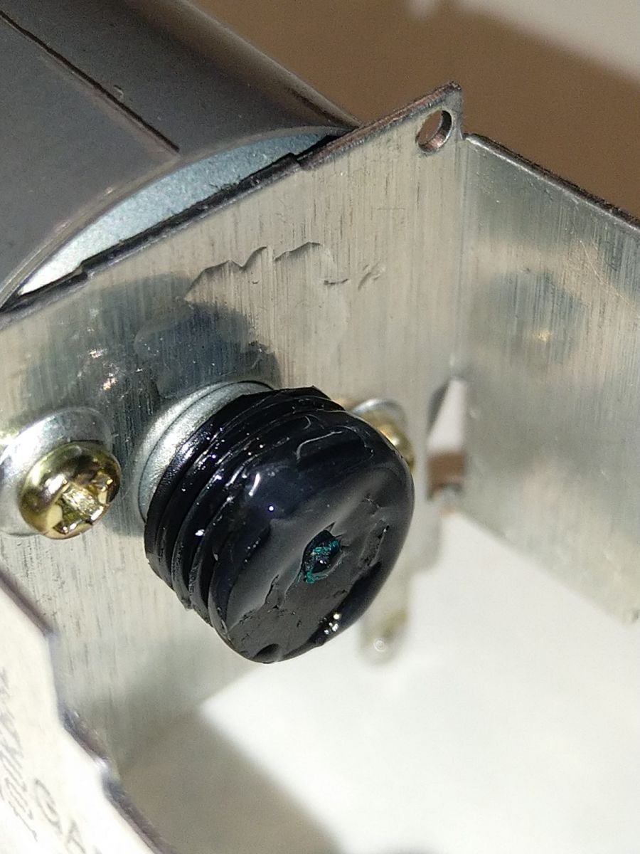

A więc tak dzięki uprzejmości użytkownika @gorki73 oryginalny potencjometr do mojego Kenwooda KR-A4070 wrócił do gry.
Pod spodem przesyłam fotorelację z tego co udało się wykrzesać z tego podzespołu. Dodam, że próbowałem kupić używany potencjometr, ale nigdzie nie mogłem go dostać. Zamiennik ALPS zamontowałem, ale niestety miał inny kąt wycięcia na osi i punkt początkowy min. był 1/4 obrotu oryginalnego potencjometru, co było bardzo denerwujące i wyglądało słabo. Ponadto miał zupełnie inną charakterystykę niż oryginalny GAE, co przekładało się na zbyt duży wzrost poziomu głośności po delikatnym jego przekręceniu zgodnie z ruchem wskazówek zegara.
A teraz trochę zdjęć.
Stan przed naprawą:
1.
2.
Przebieg naprawy:

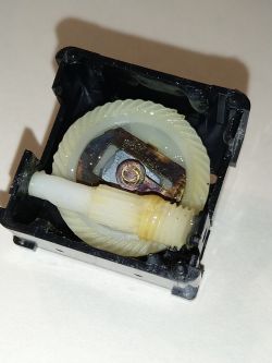

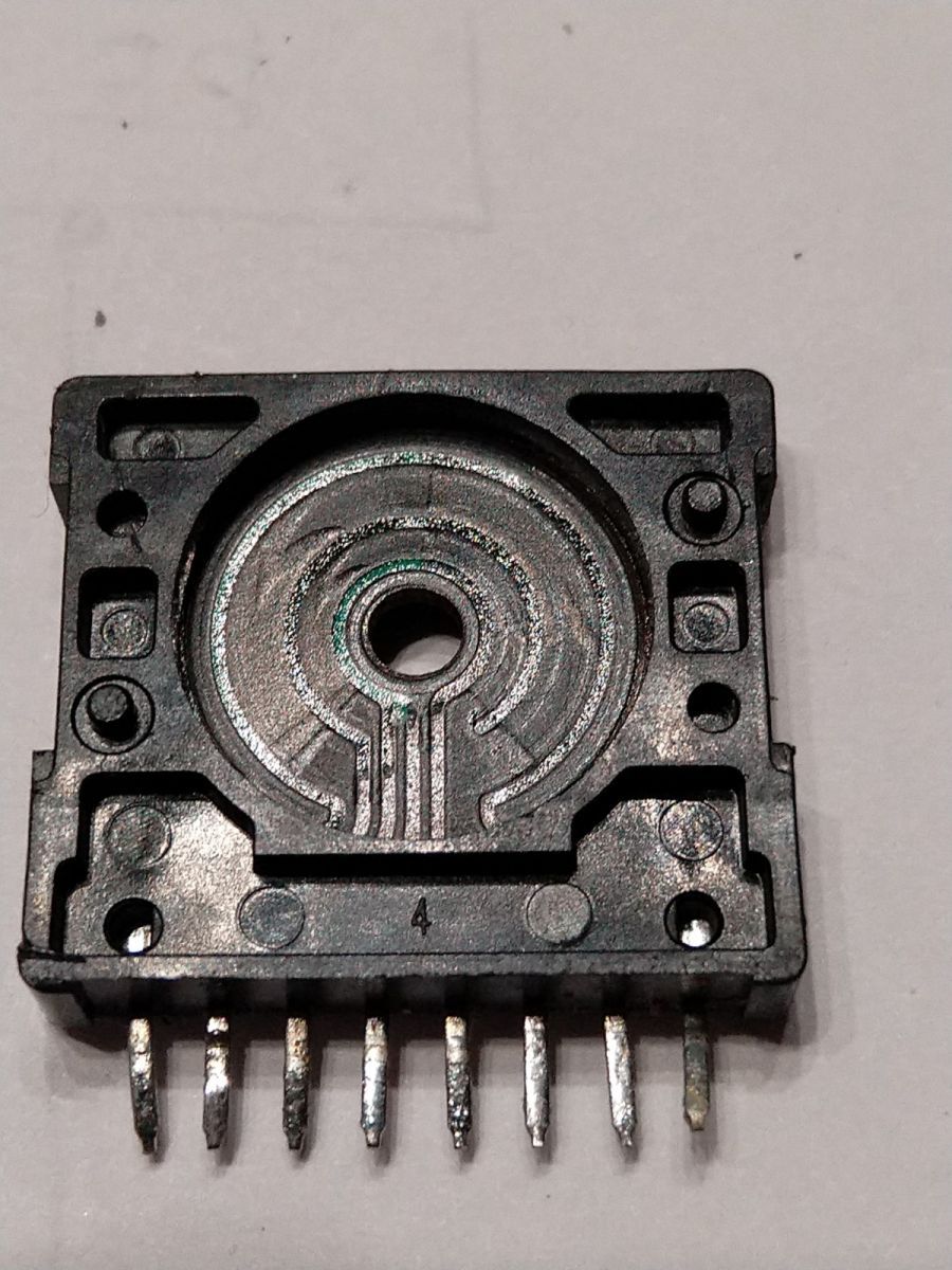

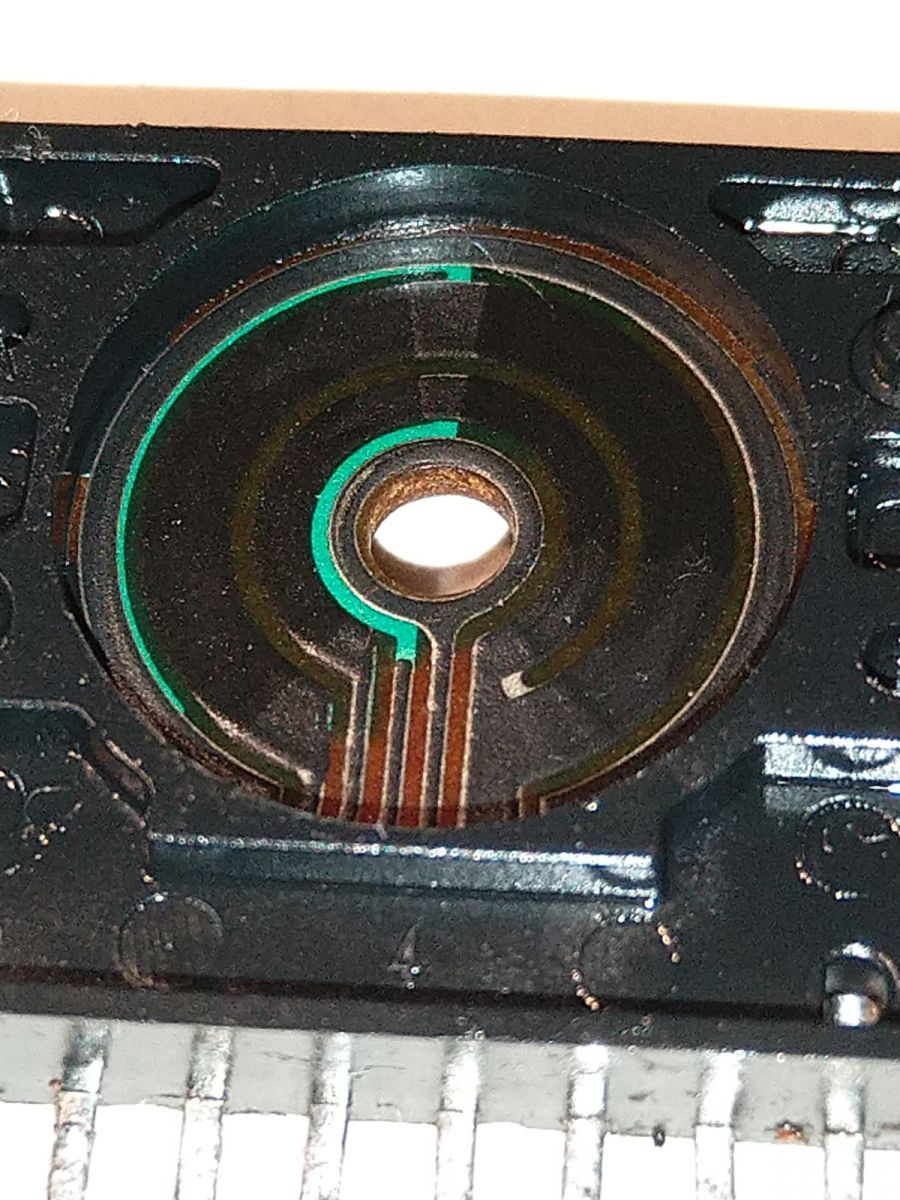

1. Zdjęcie przed czyszczeniem
2. Zdjęcie po czyszczeniu
3. Nałożony delikatnie smar silikonowy na ośkę i mechanizm ślimakowy

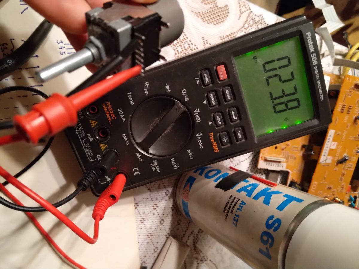

4. Pomiary między przedostatnimi pinami, wydają się poprawne, od 23Ω i do 88KΩ (skala logarytmiczna)
Jeden metalowy wodzik potencjometru był odgięty i mógł słabo lub wcale nie przewodzić po krzywce, więc został odgięty i obecnie przesuwa się po nowym śladzie.

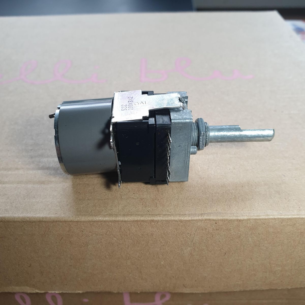

Silnik napędu potencjometra działa teraz równo i stabilnie.
Potencjometr został wyczyszczony, nasmarowany. Po ponownym zamontowaniu na płytce drukowanej w amplitunerze działa jak zaraz po zakupie sprzętu.
Bardzo dziękuje @gorki73 za sprawne przeprowadzenie naprawy.
Pozdrawiam!
