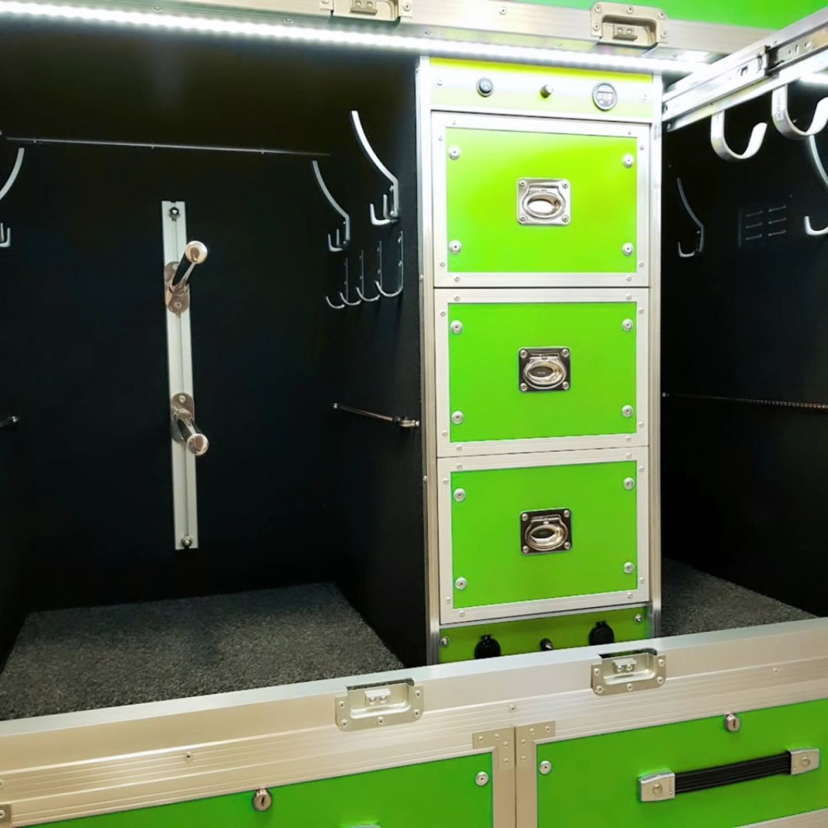

    Dzień dobry,
    Mój pierwszy post i od razu piszę z prośbą o pomoc w doborze odpowiednich produktów/urządzeń do stworzenia "mobilnego" oświetlenia w skrzyni transportowej.
    Zakładam użycie taśmy LED o długości do 3 m maksymalnie.
    Chciałbym zrobić tak, aby całość była łatwa w obsłudze (chciałbym umieścić włącznik światła, gniazdo do ładowania, wskaźnik naładowania aku?).
    Nie znam się na tym, więc szukam rzetelnej porady, jak to ogarnąć.
    Mile widziana porada, co konkretnie i z czym spiąć, żeby to działało.
    Skrzynia będzie używana zarówno w pomieszczeniach (stajnia), jak i na zewnątrz (raczej w sezonie wiosna/jesień). Oczekiwany ciągły czas świecenia 2-4 h na jednym ładowaniu (jak da się więcej, to tym lepiej).
    Z góry dziękuję za pomoc.
    Karol
    PS Załączam przykładowe zdjęcie takiego oświetlenia.
    Wnętrze zielono-czarnej skrzyni transportowej z listwą LED na górze i szufladami pośrodku

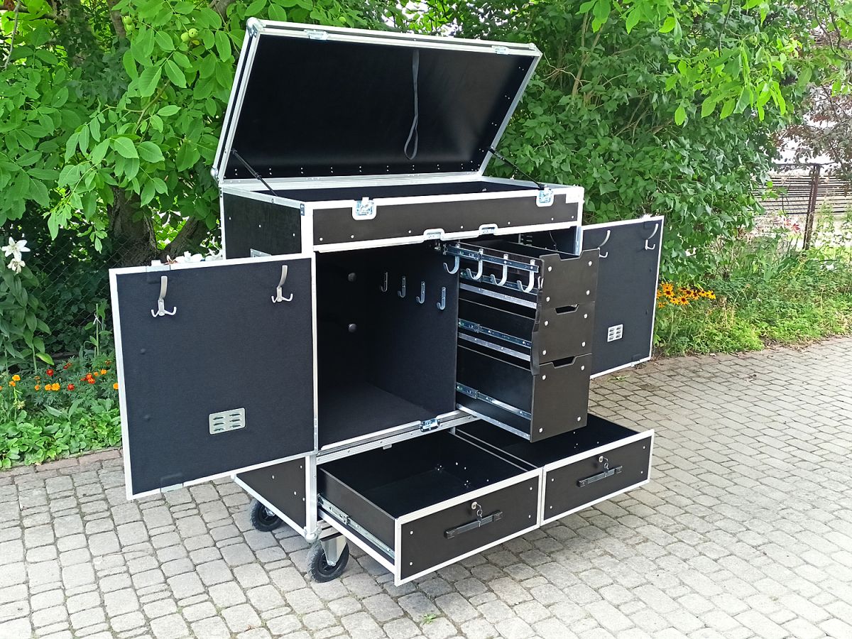

    Załączam zdjęcie z większym podglądem na cel oświetlenia.
    Komora, w której ma być oświetlenie, ma wymiary 120x105x70 cm.
    Sterowanie (włącznik, wskaźnik itd.) planuję umieścić na przodzie pod szufladami.
    Opcja z zasilaniem z paneli słonecznych ciekawa i do rozważenia w kolejnych skrzyniach, ale na ten moment potrzebuję na cito zrobić sprawnie działające oświetlenie z zasilaniem aku z możliwością ładowania.
    Co do jasności oświetlenia to ma to jedynie doświetlić wnętrze skrzyni na tyle, aby było można coś z niej wyjąć/włożyć bez nadwyrężania wzroku :)
    Ze względu na gabaryty i dostępne miejsce dobrze byłoby dobrać mały akumulator.
