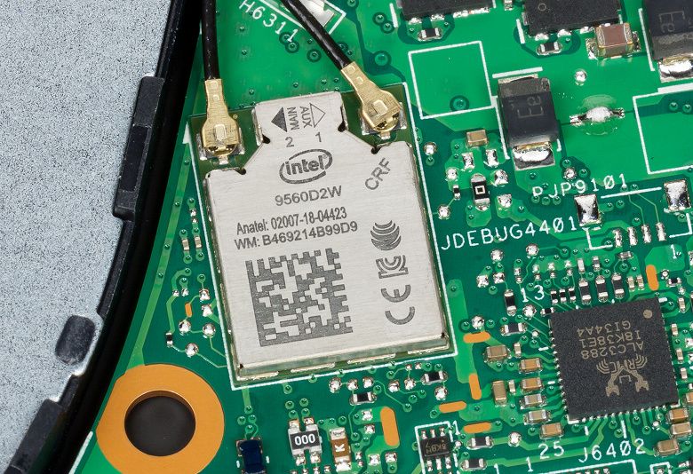

    Jak w temacie problem z działaniem karty sieciowej, działa chwilę po uruchomieniu laptopa po czym znika wifi a menadżer pokazuje zółty trójkącik przy karcie sieciowej.
    Worek sterowników instalowany i bez zmian.
    Sam już nie wiem czy to problem software czy hardware. OS to Windows 11x64. Na Ubuntu w ogóle sieci nie wykrywa.
    karta Intel AC 9560 160MHz. Jeśli to hardware należało by ją wymienić i nawet znalazłem takową tylko moje pytanie brzmi jak się je montuje,lutuje ? Nigdzie nie mogę znalesć tutorialu :
    Link

    Dokładna nazwa tego ZenBook"a ?
    np. asus UX461f Asus ZenBook 14 UX434FL
    - ma ten -AC 9560

    Tam często uszkadzały sie elementy karty intel AC 9560 z 2017r.
    p.s
    Asus ZenBook 14 (UX433FN)
    cpu z 8th.gen. (Whiskey Lake)

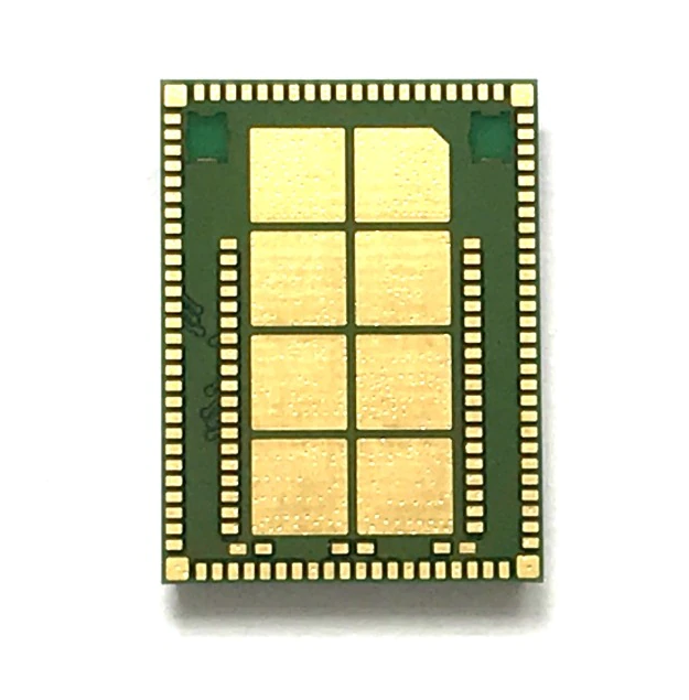

  • #6 20324362
    dt1
    Admin grupy komputery
    Posty: 48129
    Pomógł: 7290
    Ocena: 8239
    Są to moduły lutowane, procedura montażu powinna być zbliżona odrobinę do montażu elementów BGA. Tak wygląda taki moduł od spodu:

    Czyli hot air tego jie ds rady zrobić ?
  • #8 20324592
    artaa
    Posty: 15069
    Pomógł: 1814
    Ocena: 1693
    Podgrzej ;-)
    Jak się nie poprawi to zdejmij moduł i postaw nowy.

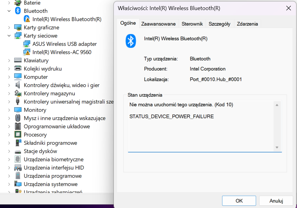

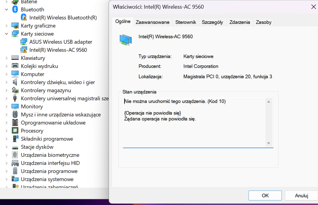

    A widział ktoś może jakiś tutorial na yt jak to zrobić :) ?
    Ewentualnie ile by kosztowała taka naprawa w serwisie :)
    Na obecną chwilę mam gwizdek wifi na usb
    Generalnie błąd generuje WIFI i BT
    Screen poniżej :
    ASUS ZenBook 14: Karta sieciowa Intel AC 9560 160MHz - błąd BT/WiFi, sterowniki i montaż ASUS ZenBook 14: Karta sieciowa Intel AC 9560 160MHz - błąd BT/WiFi, sterowniki i montaż
    Nie widziałem, ale też nie szukałem.
    Zapytaj w serwisie, każdy ma swoje własne stawki.
    Są one na jednym module, więc to prawdopodobne.
