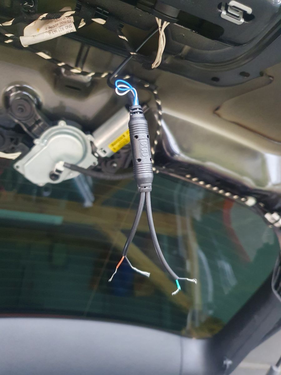

    Witam, mam taki problem, miałem w swoim Tiguanie pierwszej generacji założoną kamerę cofania nie fabryczną, postanowiłem wymienić tą kamerę bo miała dużo już czarnych plam. Po zdjęciu tapicerki zauważyłem, że od kamery idzie tylko jeden czarny okrągły kabel, nie ma żadnych wtyczek itp. Po przecięciu kabla wychodzą z niego 3 przewody jak na zdjęciu:
    Wymiana kamery cofania w Tiguanie 1. generacji - połączenie przewodów, czarne plamy

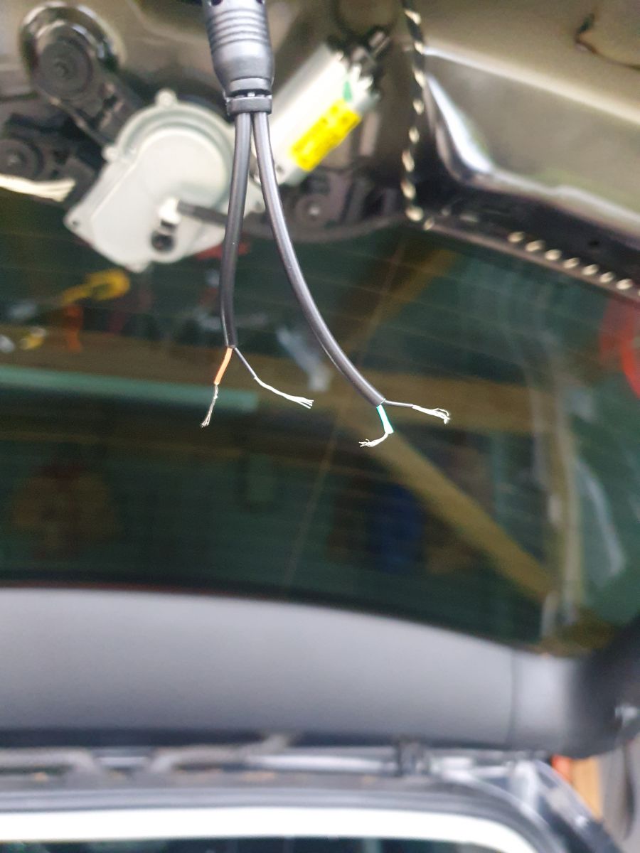

    Z nowej kamery wychodziły 2 wtyczki. Po przecięciu są 2 przewody z jednej i 2 przewody z drugiej. Jak to teraz połączyć aby działało? Nadmienię, że jeśli podłączam tą starą kamerę pod te 3 przewody to działa.

    Stara kamera z trzema przewodami 1. sygnałowy 2. plusowy 3. wspólna masa (zasilania i sygnału.
    W nowej masz te masy rozdzielone, dlatego masz cztery przewody.
    Co to za wtyczki były w tej nowej?
    Trzeba rozróżnić teraz która była od zasilania, a która sygnałowa.

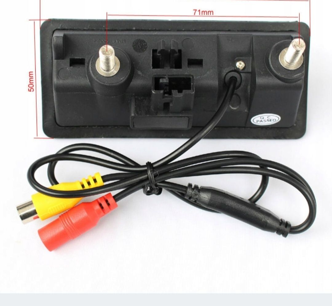

    Takie były wtyczki ta czerwona to zasilająca i po jej przecieciu jest czarny i czerwony kabel. Jak to połączyć??

  • #4 20323159
    kokapetyl
    Posty: 13445
    Pomógł: 1787
    Ocena: 2099
    Ciekawe jak ona wygląda od czoła (jaki ma układ pinów) Jeśli po ich wyglądzie (albo jest tam opis) nie idzie rozpoznać biegunowości, to ja bym zakładał czerwony to plusowy.

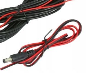

    Ta czerwona wtyczka miała wejście na taki czerwony kabel do zasilnia 12v . Czy jakiś pomysł jak to połączyć? Wymiana kamery cofania w Tiguanie 1. generacji - połączenie przewodów, czarne plamy
  • #6 20323171
    kokapetyl
    Posty: 13445
    Pomógł: 1787
    Ocena: 2099
    Wewnętrzny pin to jest plusowy.

    kisielq napisał:
    Jak mam połączyć te 4 kable z tymi 3??
    Odpowiedz już padła #2
    W układzie (nowa kam.) gdzie masz 4 żyły, to dwie z nich są masą. Łączysz je razem i otrzymujesz trzy żyły.
