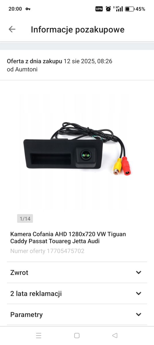

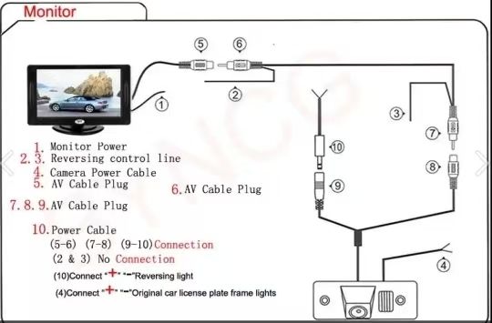

    Witam, mam problem z montażem kamery cofania do Volkswagen Tiguan gen 1, takiej jak na zdjęciu. Mianowicie, który kabel powinien być podłączony do samochodu? Najbardziej mi chodzi o to, czy trzeba jakiś kabel od samochodu przycinać i pod nią podpinać kamerkę, czy od razu wtyk do radia i zadziała automatycznie.

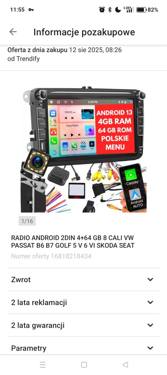

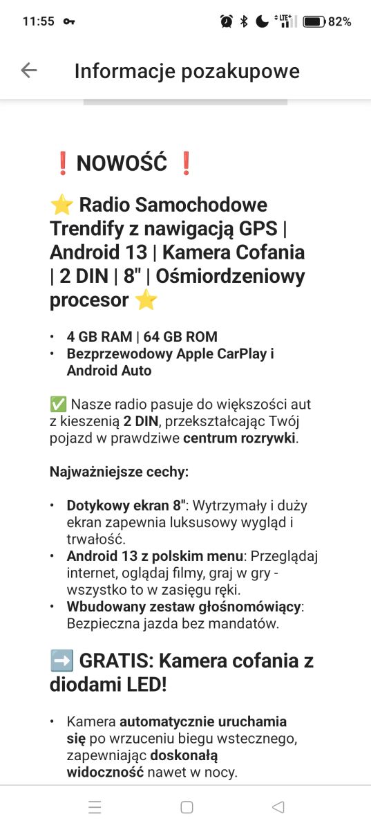

    Do jakiego radia ma być podłączona kamera? Takie kamery stosowane są przy radiach ''aftermarketowych'', na anrdoidzie czy WinCE. Do fabrycznych jednostek raczej ciężko bez drogich kombinacji podłączyć.

    Dokładnie, do takiego najbardziej sprawia mi problem to, w którym miejscu powinien być podłączony kabel, tak aby po wrzuceniu wstecznego biegów kamera sama się włączała.

    Żółty to video czyli obraz, czerwony to zasilanie kamery. Czerwony podłączasz do masy i do plusa światła wstecznego.

    Czerwony kabelek przewodu video z żółtymi wtykami, powinien być po obu stronach. Jest to sygnał o wrzuceniu wstecznego biegu. Jeden koniec jak tam pokazano łączy się z plusem zasilania przewodu z czerwonym wtykiem i podłącza do plusa światła wstecznego. Natomiast czerwony kabelek na drugim końcu idzie do radia, do kabelka opisanego różnie, a to Reverse, Back, Camera itp. Przeważnie koloru różowego, ale to też różnie bywa.

    Jeszcze się zapytam, tam przy żółtej wtyczce z jednej i drugiej strony jest czerwony kabelek. Wiadomo, z jednej strony idzie do połączenia z czerwonym wtykiem, ale z drugiej strony gdzie mam połączyć ten czerwony kabelek? Ten od strony radia.

    To również pokazano w filmie z linku, 16-ta minuta i 15-ta sekunda.

    Nic nie trzeba kodować, ten zestaw potrzebuje tylko odpowiednio podłączonego zasilania z auta.
