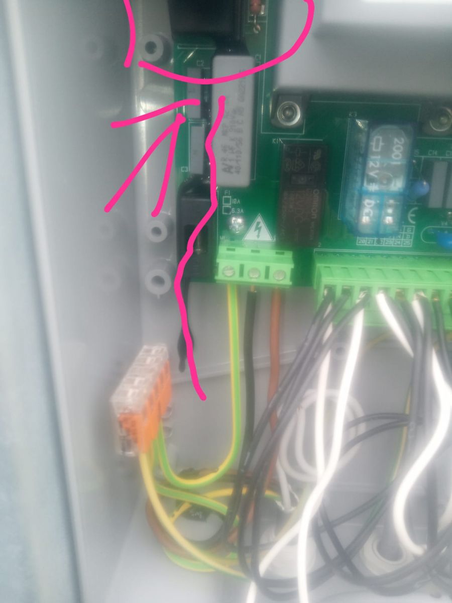

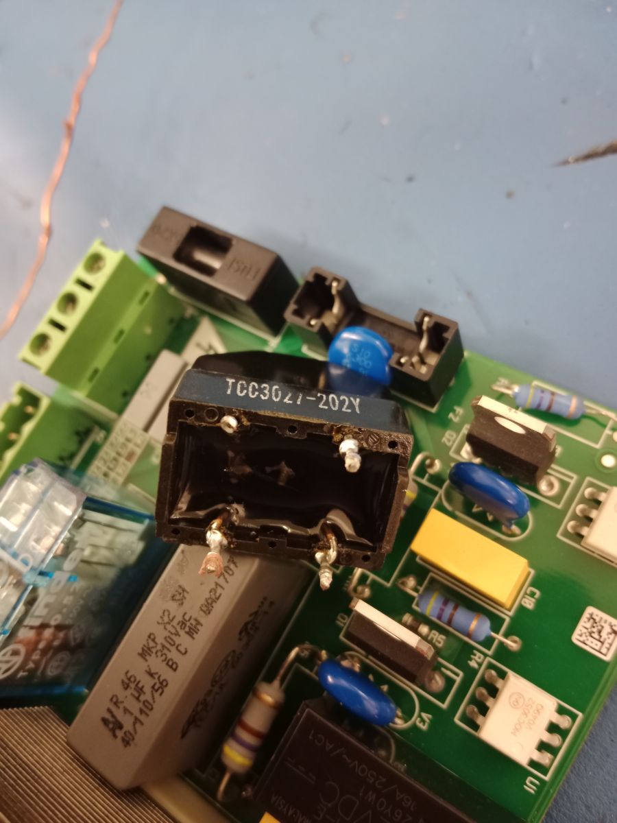

    Wyciek substancji z filtru ceramicznego przeciwzakłóceniowego - przegrzewanie i rozpuszczanie kleju Cześć, mam pytanie.
    Czy z filtru przeciwzakłóceniowego może wydobyć się substancja. Myślę że jest to filtr ceramiczny.
    Tak jak dodano na obrazku.
    Dzięki za odpowiedź.
    Jest to centralka sterownicza 230V.
    Z jakiego powodu może się przegrzać i rozpuścić się ten klej?

    Filtry przeciwzakłoceniowe to zwykle kondensator lub cewka. To mi wygląda na cewkę, także nie powinno nic z tego wyciekać.

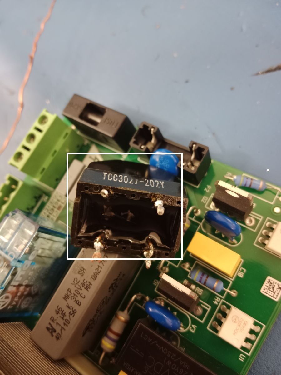

    Posty: 8922
    Pomógł: 1667
    Ocena: 2981
