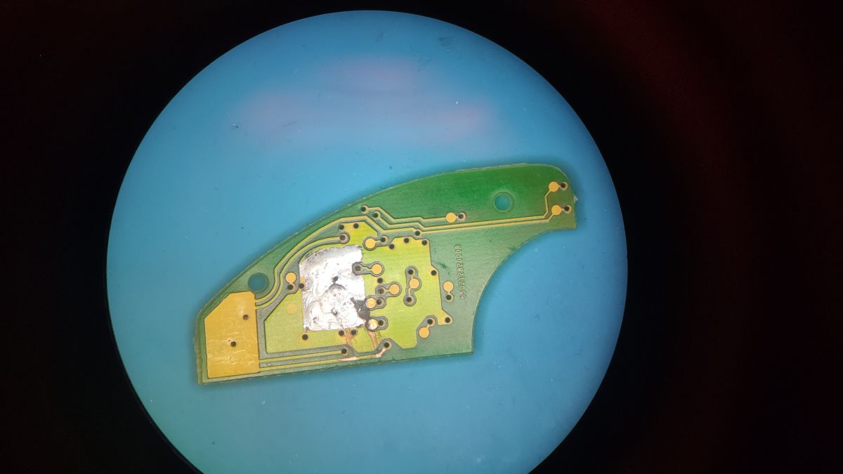

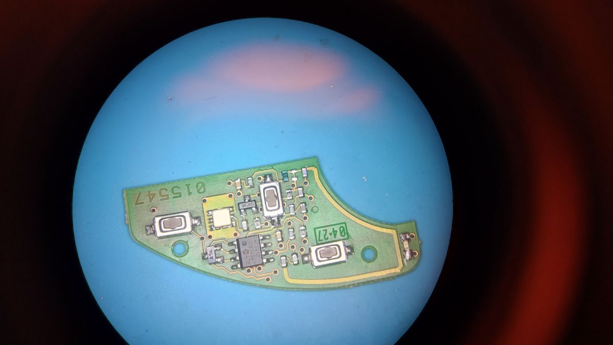

    Auto nie dawno zakupione,brak bateri w kluczyku.Po wymianie brak reakcji.Po sprawdzeniu czy wysyła synał,sygnał jest tylko że skacze tak od ok 360-435 mhz.Jak sprawdzałem kluczyk od opla to jest stała wartość 435mhz a w tym cały czas faluje.I teraz nie wiem czy takie zachowaanie jest ok.Może ktoś z was wie?

    Wylutuj mikro-switche .
    Płytkę drukowaną umyj w izopropanolu.
    Popraw wszystkie punkty lutownicze ze szczególnym uwzględnieniem przelotek (tulejek) łączących obie strony druku.

    Przelotki zostawiłem bo są zabezpieczone,posprawdzałem na przejście i jest ok.Filmik jak się zachowuje pilot.

    Po przelutowaniu ich dalej to samo.Chyba kupię uniwersalny centralny i go zamątuję.
