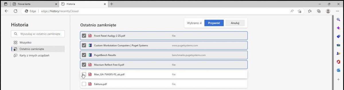

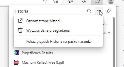

    Można użyć -> otwórz stronę historii -> ostatnio zamknięte i można zaznaczyć wszystkie strony.

    Owszem takie coś jest możliwe jak otwarte jest kiilka stron .
    Przy kilkuset jest to fizycznie nie możliwe, tym bardziej, że każdego dnia nie korzysta się ze wszystkich otwartych stron, a te najczęściej używane otwiera się po kilkadziesiąt razy. Historia przeglądarki zapamiętuje każde otwarcie danej strony.
    Mnie chodziło o otwarcie "one key" ale nie ostatniej sesji tylko archiwalnej .
    Tłumaczyłem z uwagi na ilość otwartych stron plus mała ilość pamięci w komputerze , przeglądarka dość często się zawieszała i wymagała restartu komputera. Zawsze jednak udawało się przywrócić poprzednią sesje .
    Niestety tak jak pisałem tym razem po zamknięciu przeglądarki pozostały niezamknięte strony i po ponownym jej uruchomieniu "one key" był dostępny tylko do ostatniej sesji, poprzednie wszystkie zniknęły.
