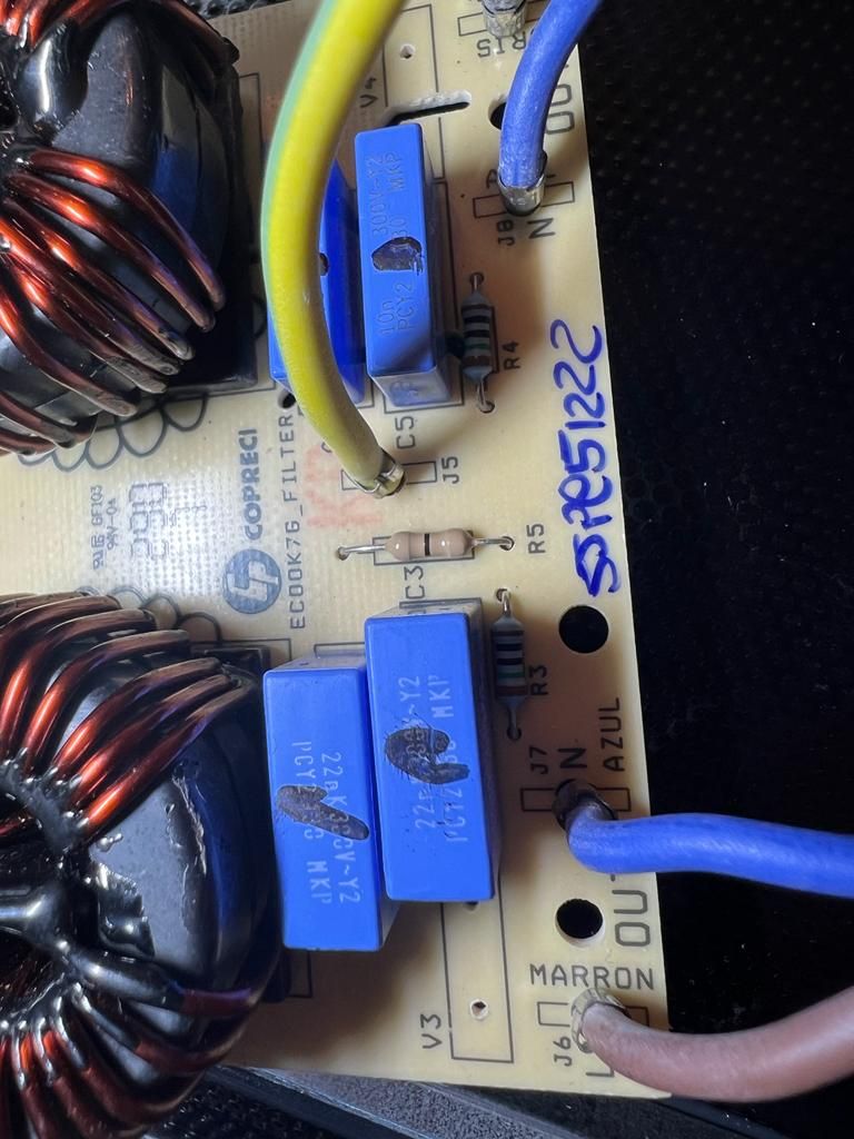

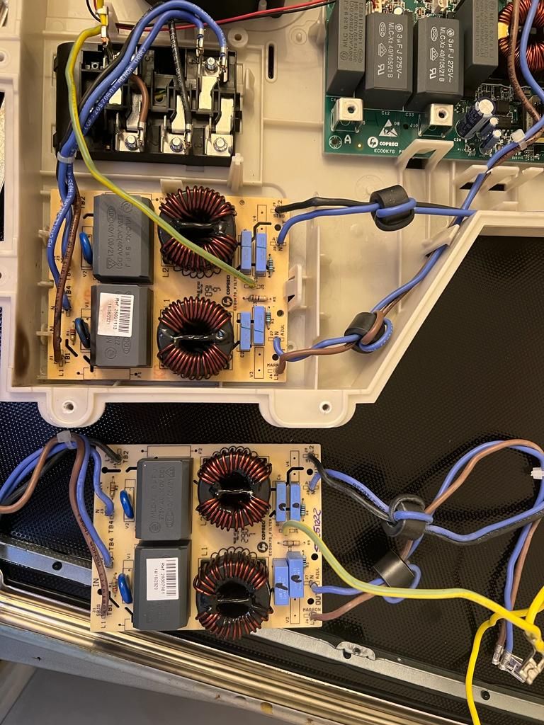

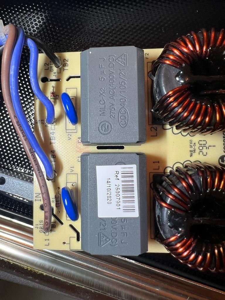

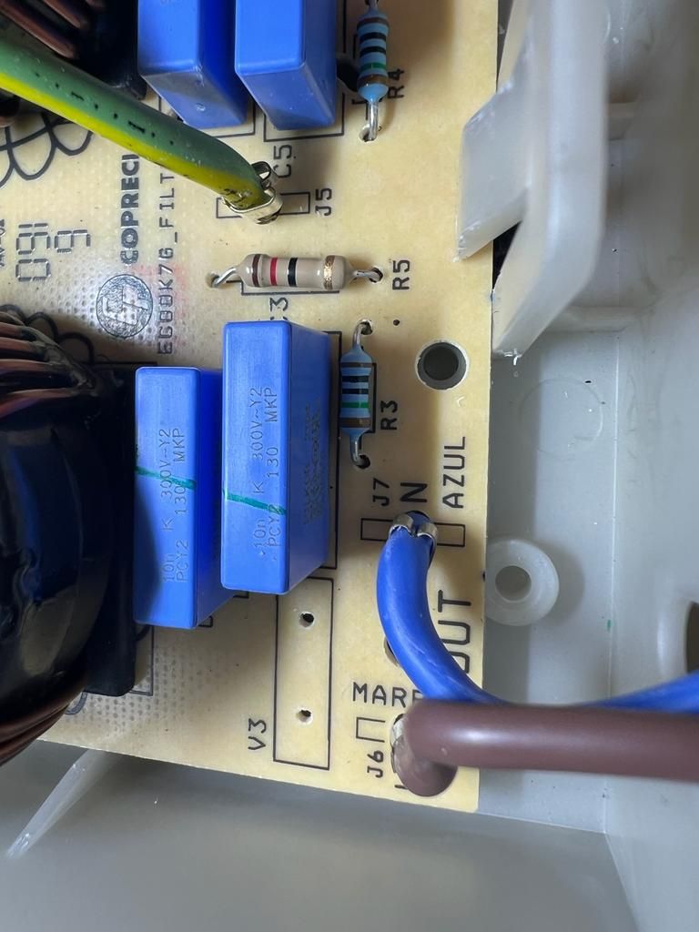

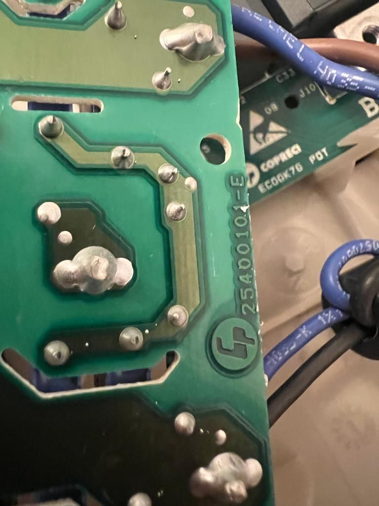

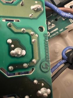

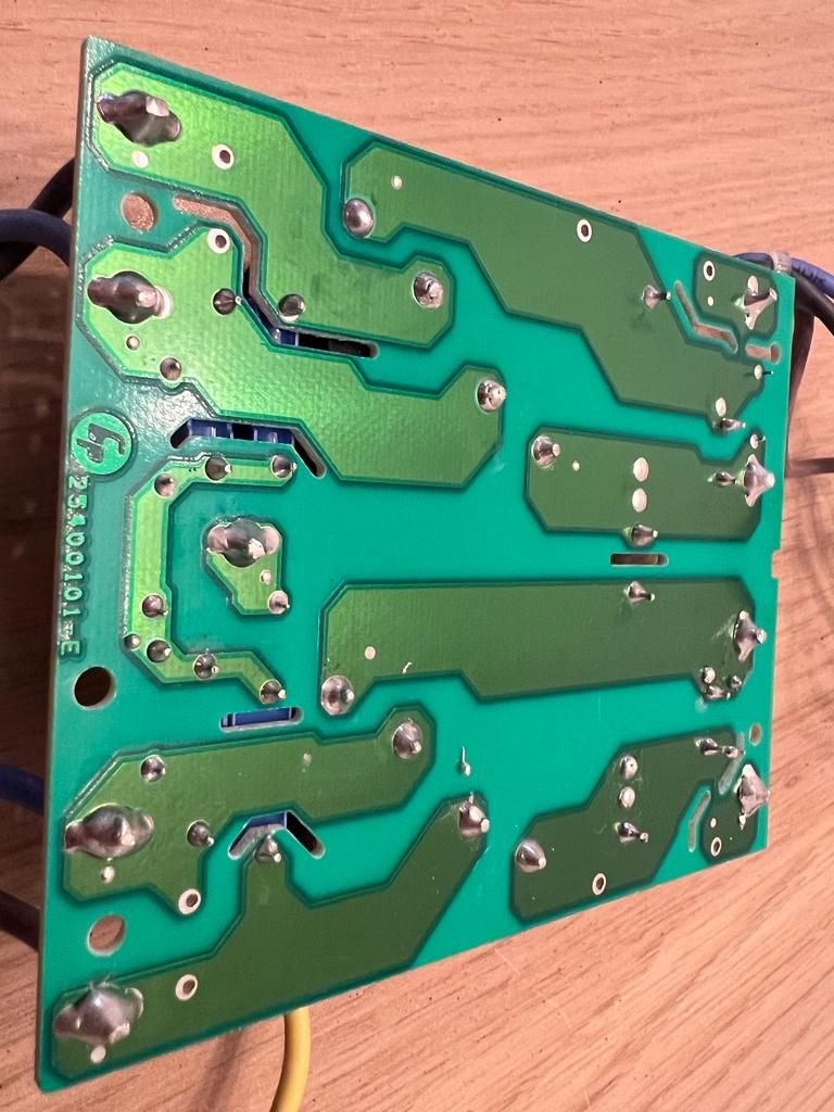

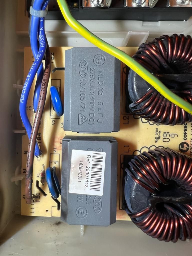

    Chciałbym się poradzić fachowców, moja kuchenka doznała szoku gdy "elektryk" załączył główny bezpiecznik w skrzynce zasilania całego domu czego skutkiem jest uszkodzenie częściowe kuchenki indukcyjnej (płyta grzewcza umarła, piekarnik działa prawidłowo). Usterke zlokalizowałem - warystor, spełnił swoje zadanie zabezpieczając płytę główną przed przepięciem. Namierzyłem moduł w Hiszpanii, mam go juz u siebie i teraz pytanie...czy ten moduł jest prawidłowy, moduły lekko się różnią wartościami podzespołów, sposobem montażu, załączam fotografie...
    Moduł stary i nowy:
    Indesit I64I 6C6A(X)/NL - Uszkodzony warystor w module ECOOK7G_Filter
    Stary moduł:
    Indesit I64I 6C6A(X)/NL - Uszkodzony warystor w module ECOOK7G_Filter Indesit I64I 6C6A(X)/NL - Uszkodzony warystor w module ECOOK7G_Filter Indesit I64I 6C6A(X)/NL - Uszkodzony warystor w module ECOOK7G_Filter
    Nowy moduł:

    Główna różnicę widzę w R5. W oryginale 12Ω, w tym nowym to zwora w postaci 0Ω. Na ogół powinno działać, ale w wyjątkowych sytuacjach może płynąć na tyle duży prąd przewodem PE, że spowoduje zadziałanie wyłącznika róźnicowoprądowego.
    Przed powtórnym podłączaniem płyty do zasilania trzeba sprawdzić poprawność podłączenia, bo pewnie nastąpiła pomyłka, co skutkowało taką usterką.
    EDIT. Poprawiłem błędną wartość R5.

    Sorry R5 is not 1kΩ but 12Ω...

    No nic... nie pozostaje mi nic innego jak podmienić ten moduł...może nie wybuchnie.
    Kuchenka indukcyjna odpaliła, nic nie wybuchło, wszystkie funkcje działają prawidłowo. Brawa dla warystora { S14 K275 } który dzielnie poświęcił swój żywot na rzecz reszty sąsiadującej elektroniki.
