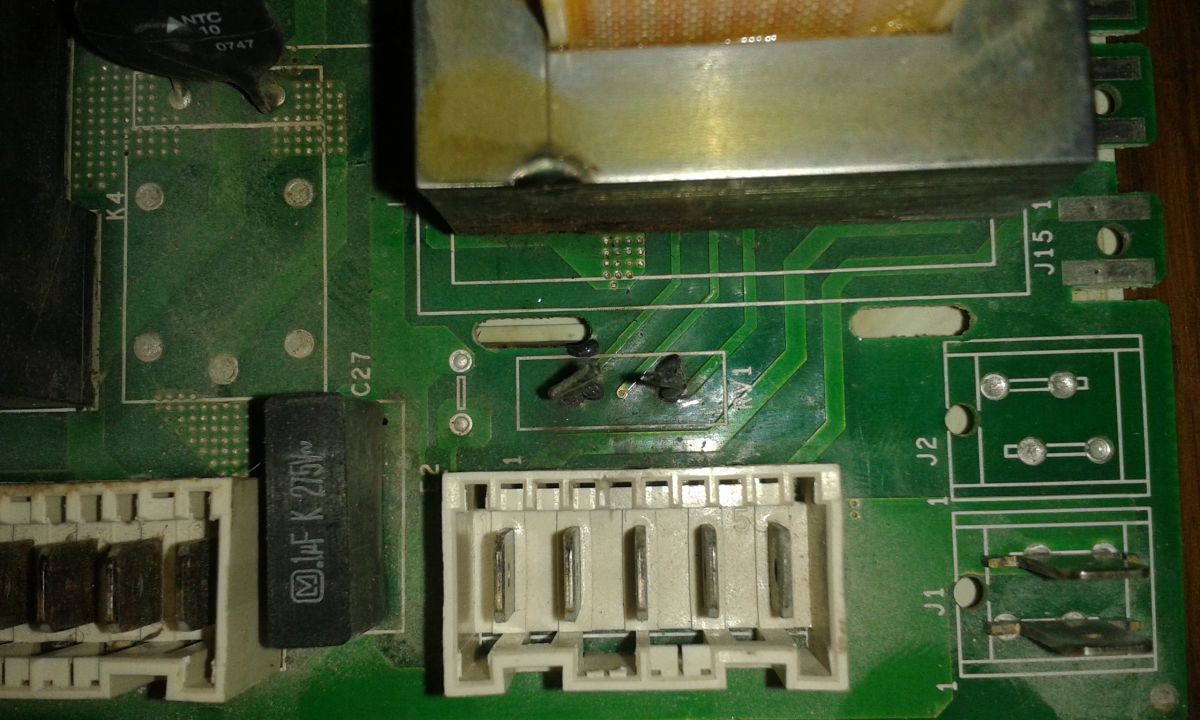

    proszę o pomoc w ustaleniu danych termistora modułu pralki o nr 215009574 , który opisany jest na płycie symbolem RV1. Został uszkodzony /zwęglony podczas przełączania z jednej na trzy fazy. Nie wiem czy jest sens walczyć o ten moduł, ale od czegoś trzeba zacząć. Mam nadzieję, że po wymianie tego elementu coś się zadzieje pozytywnego.

    RV 1 to nie termistor a warystor. I oprócz niego na pewno też uwaliło coś innego.

    Witam, dzięki za podpowiedz. Tak, poszedł jeszcze kondensator 330uF- 400V ale tu sprawa oczywista i wiadomo o co chodzi. Niestety ten warystor jak piszesz pozostaje nadal wielką tajemnicą.
    Ponieważ nie dałeś foto PCB, a na niej jest wersja płyty itd. :D

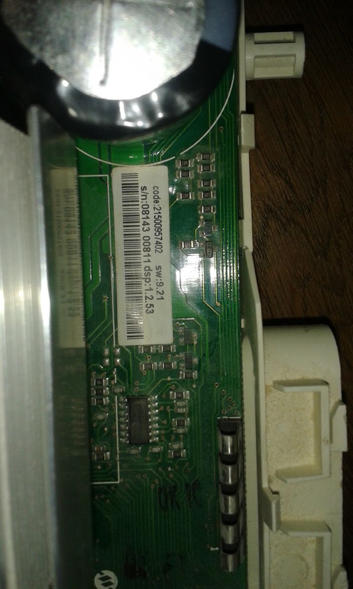

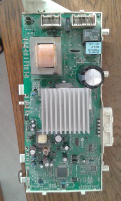

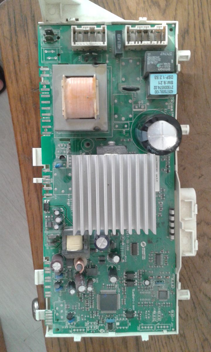

    Witaj TONI 2003, jestem "świerzynka" w temacie ale próbuje coś samemu ogarnąć z tym warystorem. Czytając posty mądrzejszych na elektrodzie doszedłem do wniosku, że mógłby to być warystor opisywany symbolem S14K275. Niestety to tylko moje domysły i dlatego szukam podpowiedzi. Mam świadomość, ze straty na płycie mogą być większe niż ten warystor i kondensator, dlatego szukam zamienników na oryginalnych parametrach. Tak jak pisałeś dodaje fotki, które pokażą więcej.

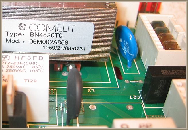

    Może aż tak źle nie będzie aczkolwiek ta płyta PCB jest trudna do naprawy... Ta jest to warystor S14K275, a tak przy okazji ten czarny termistor Masz dobry?
