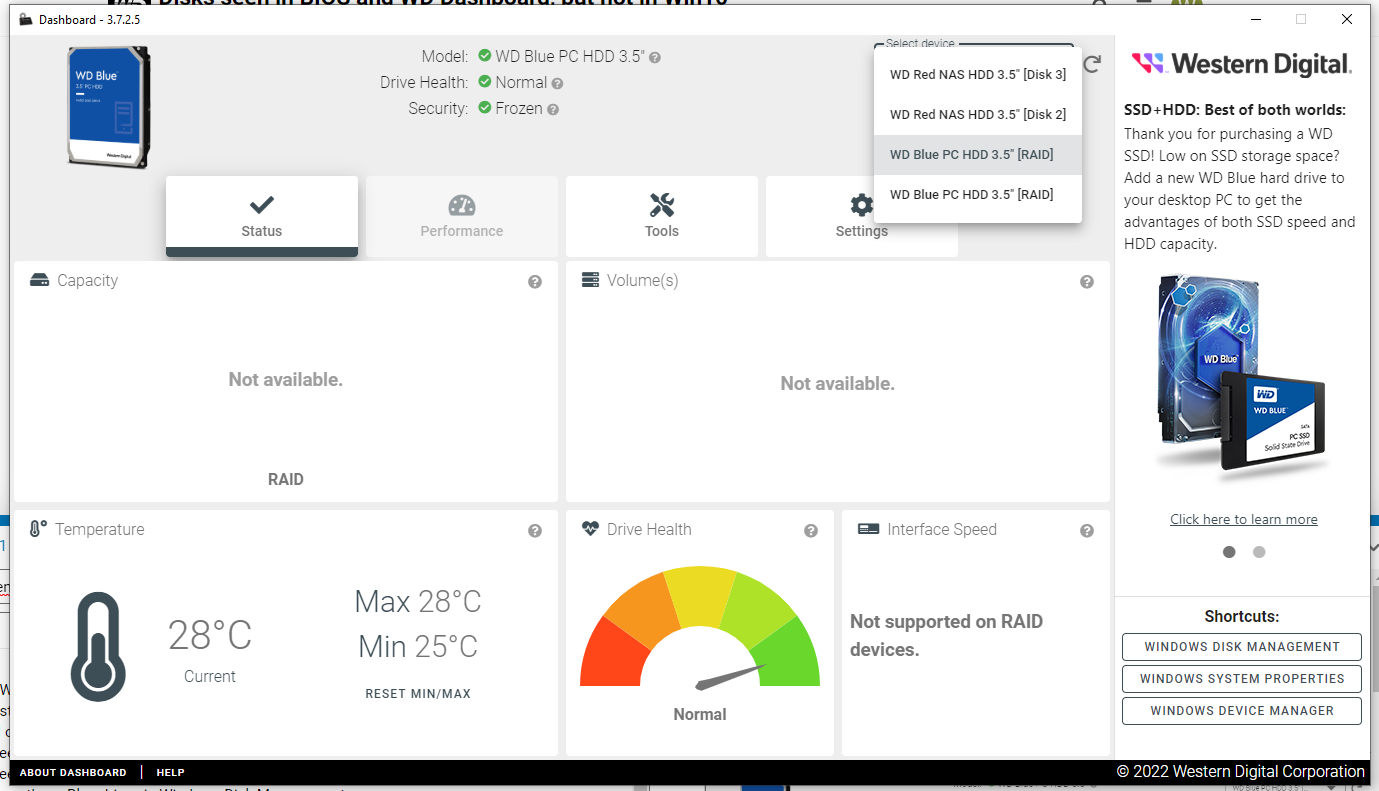

    Mam w PC dwa dyski WD Blue i dwa WD Red. Wszystko działało ładnie, aż zreinstalowałem system (na ten sem, wcześniej Win10, później też). Teraz w Windowsie widzę tylko dwa WD Red-y. Co ciekawe, WD Blue są normalnie widoczne w BIOS-ie i w WD Dashboard (prosta aplikacja od WD do sprawdzania statusu dysku na Windowsa). Nie widzę ich też w Windows-owym Disk Manager-rze.
    1. Kiedy podłączę dyski przez zewnętrzny interfejs USB-SATA, dyski działają poprawnie.
    2. Widzę je w BIOS-ie.
    3. Widzę je w WD Dashboard (załączony zrzut ekranu).
    4. Nie widzę dysków w Windowsie ani w Disk Managerze.
    Ma ktoś pomysł jak to dalej diagnozować i czego próbować, żeby dyski były normalnie widoczne z poziomu systemu operacyjnego?

    Właśnie wcześniej nie było RAID-a, teraz w BIOS-ie też nie ma ustawionego RAID-a. Nie wiem, możliwe, że jest gdzieś ustawiony w Windowsie? Każdy z dysków jak podłączam z osobna pod interfejs SATA-USB działa prawidłowo i widzę wszystkie dane. Nie wiem, o czym tak naprawdę mówi oznaczenie RAID w WD Dashboard-zie.

    Dzięki za podpowiedź, trochę za późno ją przeczytałem. Straciłem cierpliwość, skopiowałem dane przez USB i sformatowałem oba WD BLUE. Teraz wszystko działa. Nie mam pojęcia co to było, jak próbowałem je inicjalizować dostawałem błąd CRC. Nie byłem w stanie tego zrobić ani disk managerem, ani Disk Part-em, ani jakimiś narzędziami z sieci.
