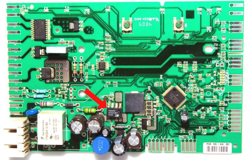

    Gdzie zlokalizowany jest sterownik w tej zmywarce? Jak się do niego dostać? Czy bezpiecznik 10A (THS2) jest na płycie sterownika czy gdzieś indziej?

    W serwisówkach numery sterownika różnią się od tego, który jest zamontowany.
    Mój numer części to 461972750961. Nie wiem dlaczego, napięcie przychodzące do sterownika ma 100VAC. Sprawdzałem w gniazdku i jest prawidłowe 230VAC.
    Zmywarka zabudowana jest tak, że nie mam możliwości jej odsunięcia od ściany. Zdemontowałem tylko drzwi, ewentualnie spodnią blachę. Pytanie, skąd takie niskie napięcie?

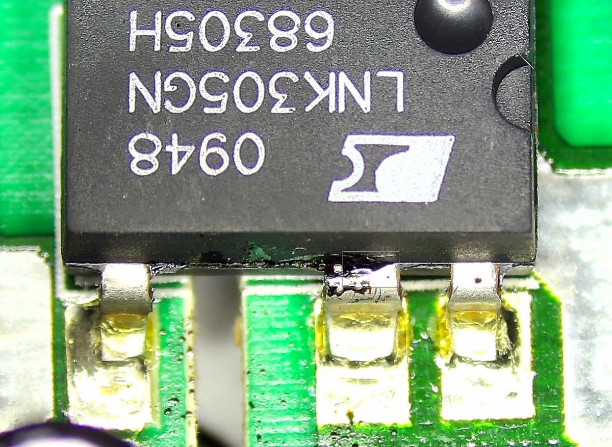

    Napięcie się znalazło :-)
    Uszkodzeniu uległ układ LNK305GN na płycie sterownika.
