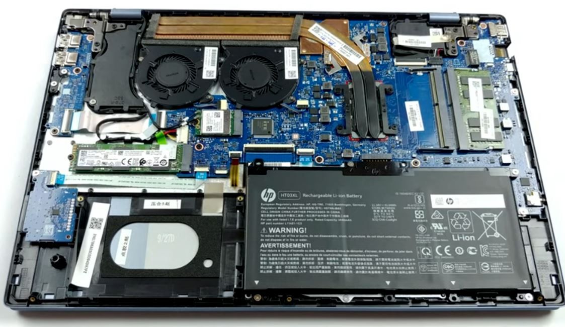

    Witam. Dałam laptopa HP pavilion do naprawy najpierw stwierdził że to wiatrak a potem przy kolejnym oddaniu go do serwisu do tego samego miejsca stwierdził że wiatrak jest w porządku a to wina spuchniętej baterii że trze o wiatrak. Czy to możliwe??? Czy chce mnie skasować dodatkowo za kolejną naprawę??? Poradzicie.

    To model na cpu Intel 10th. gen. (np. i5-1035G1)
    Modele z serii 15-CS30xx
    - czyli płyta DAG7BLMB8D0 dla serii HP 15-CS
    Tutaj na video pokazano rozbiórkę 15-cs , popatrz sam czy wentylator i bateria
    maja powiązania ........ (wina spuchniętej baterii że trze o wentylator) Link

    Bateria nie jest zlokalizowana w bezpośrednim sąsiedztwie wentylatorów, ale jej napuchnięcie może spowodować różne nieprzewidywalne naprężenia obudowy.
    Laptop HP Pavilion - zepsuty wentylator a spuchnięta bateria
    Ostatnio miałem do czynienia z Dellem Inspiron, w którym spuchła bateria (zlokalizowana tak jak w tym HP w dolnej części komputera) i objawiło się to na dwa sposoby:
    - touchpad przestał działać poprawnie (tzn płytka działała, ale jako że jest to clickpad, to nie dało się go przycisnąć tak, żeby zarejestrował kliknięcie przycisku).
    - klawiatura była ciągnięta w dół, a palmrest w okolicach touchpada był wypychany w górę, co spowodowało powolne wyrywanie plastikowych nitów mocujących klawiaturę do palmrestu.
    Ale wentylator działał prawidłowo. Tym niemniej u Ciebie może być inaczej, ta seria ma bardzo słabe plastiki, więc nie da się wykluczyć, że jak bateria utyła o centymetr to zostały wygięte w jakiś sposób, który przeszkadza w pracy wentylatora.

    Dziekuje bardzo za odpowiedź. Widziałam na filmiku że jedno do drugiego ma daleko ...więc już znam odpowiedź.dziekuje jeszcze raz za czas poświęcony
    Dziekuje bardzo za odpowiedź. Ze zdjęcia widać że bateria a wentylator są daleko od siebie więc to trochu niemożliwe żeby jedno tarło o drugie. Więc już znam odpowiedź. Dziekuje..

    Nie mam objawu konkretnego. Tylko pytałam na forum czy możliwe by było że przez spuchnięta baterie wiatrak buczał . A z tego co widziałam to są daleko od siebie. Więc to nie jest powód tej usterki co mi ten gościu z naprawy przekazał.
