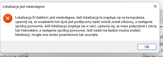

    mam takie problemy. Pierwszy to mianowicie od jakiegoś czasu zauważyłem ze moje urządzenia na portach USB automatycznie się rozłączają podczas użytkowania a potem wracają do normalności. Nieraz jest tak ze rozłącza się parę urządzeń, nieraz wszystkie. Czasami włącza się same po chwili a czasami trzeba restartu komputera. Resetowałem już sterowniki USB, wyłączyłem oszczędzanie energii przez system.
    Drugi problem, parę razy miałem sytuacje gdzie przenosiłem pliki na mój drugi dysk twardy HDD w komputerze i wyskakiwał błąd ze nie odnaleziono dysku, po restarcie wszystko było okej ale po ponownej próbie przeniesienia plików znów dysk zniknął. Proszę o pomoc.

    Odepnij wszystko od USB i testuj z jednym tylko urządzneiem. To jest laptop czy stacjonarka?

    wyglada na problem z zasilaniem tych urzadzen, sprawdz:
    - tylko po jednym urzadzeniu, ktores bedzie rozlaczac a ktores nie, ewentualnie jezli to zasilanie to byc moze bedzie dzialac przy malei ilosci urzadzen a wieksza ilosc bedzie benerwoac problemy
    - co to za dysk? pobiera zasilanie z portu? mozesz to zmienic?
    - sprawdzales na innym komputerze?

    stacjonarny komputer, jak się traci polaczenie na jednym USB to wtedy to urządzenie które było podpięte do tego USB nie odpala nigdzie, po chwili odłącza się np: klawiatura i tez nigdzie nie działa a potem albo wszystko wraca do normy albo rozłączają się wszystkie USB

    jak są podlaczone pojedynczo to nic sie nie dzieje, mam podlaczona tylko myszke klawiature oraz telefon pod usb zeby miec dostep do internetu.
    dysk to HDD 1000GB, jest podpiety do plyty glownej pod SATA a zasilanie bierze z zasilacza, moge zmienic kabel sata badz kabel zasilajacy
    i nie nie sprawdzalem na innym komputerze bo tylko ten mam.

    Czy korzystasz z portów USB bezpośrednio na płycie głównej czy z przedniego panelu lub dodatkowej karty USB wpinanej w port PCI?

    USB bezposrednio z plyty glownej, przedniego panelu niemoge podlaczyc poniewaz moja plyta nie obsluguje takiej wtyczki.

    to mi raczej wyglada na problem z komunikacja miedzy plyta glowna a systemem, moze drivery od plyty glownej a moze plyta juz ma problem. Co to jest za komputer? podaj dokladny opis.
    Sprawdz plyte, jezeli jest starszego typu obejzyj kondensatory, podobnie zasilacz i jego kondensatory.
    Od kiedy/czego/jakiego zdarzenia problem sie pojawil?
    Obejzyj co jest w log'ach, w oknach to chyba "event monitor" sie nazywa.
    Jezeli to wykluczysz uruchom komputer pod live linux'em i popracuj tak jak normalnie az do ewentualnego wystapienia bledu

    Witam, jezeli chodzi o sterowniki to wszyskie sa najnowsze, specjalnie tez odinstalowalem i system sam zainstalowal i po wlaczeniu odrazu rozlaczylo mi jednego USB, po restarcie wszystko wrocilo do normy. Komputer sam skladalem, moge podac jedynie model plyty glownej: M4A87TD EVO. Kondersatorow jeszce nie sprawdzalem, sprawdze w wolnej chwili, zasilacz jest nowy. Jakos okolo 3 tyg temu zauwazylem pierwsze takie odlaczania usb ale nie zwracalem uwagi poczatkowo, dopiero po tygodniu zaczalem cos sam grzebac i naprawiac ale bez skutku dlatego tu tez pisze, nie zauwazylem zadnego zdarzenia przez ktore sie pojawily problemy, w logach znalazlem cos takiego Rozłączający się dysk twardy podczas przenoszenia plików oraz rozłączające się porty USB
    Linuxa zainstaluje i zobacze czy tez takie problemy sa. Pozdrawiam
