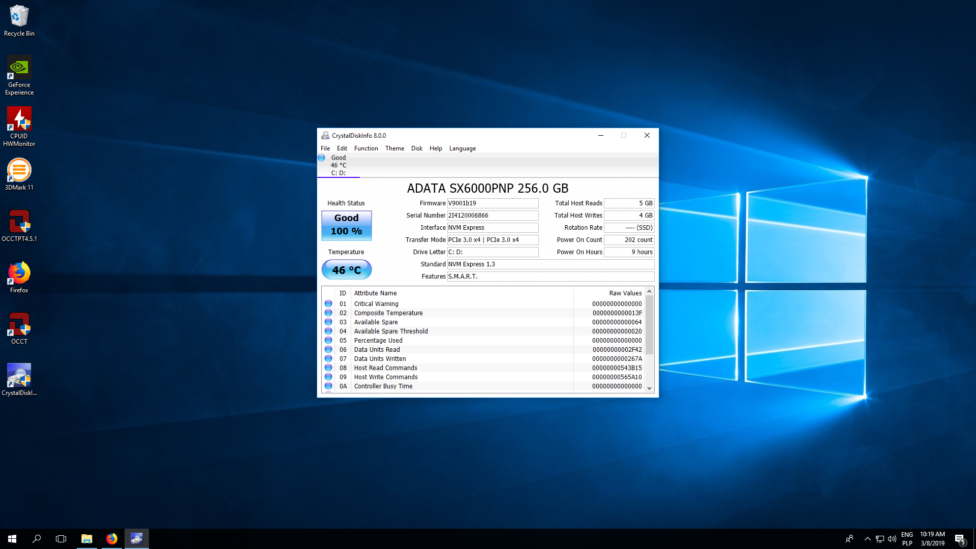

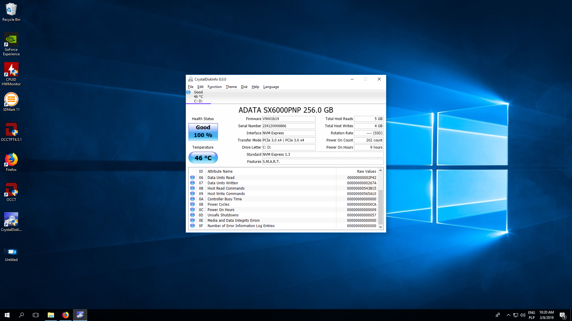

  • #14 17827573
    nieumiemwzycie
    Poziom 6  
    Posty: 19
    Przepraszam, nie doczytałem, zaraz to zrobię.
    Mam nadzieję, że o to chodziło
    • Komputer nie startuje: diody ez debug CPU i VGA - problem z bootowaniem Untitled2.png (940.18 KB) Musisz być zalogowany, aby pobrać ten załącznik.
    • Komputer nie startuje: diody ez debug CPU i VGA - problem z bootowaniem Untitled.png (936.56 KB) Musisz być zalogowany, aby pobrać ten załącznik.

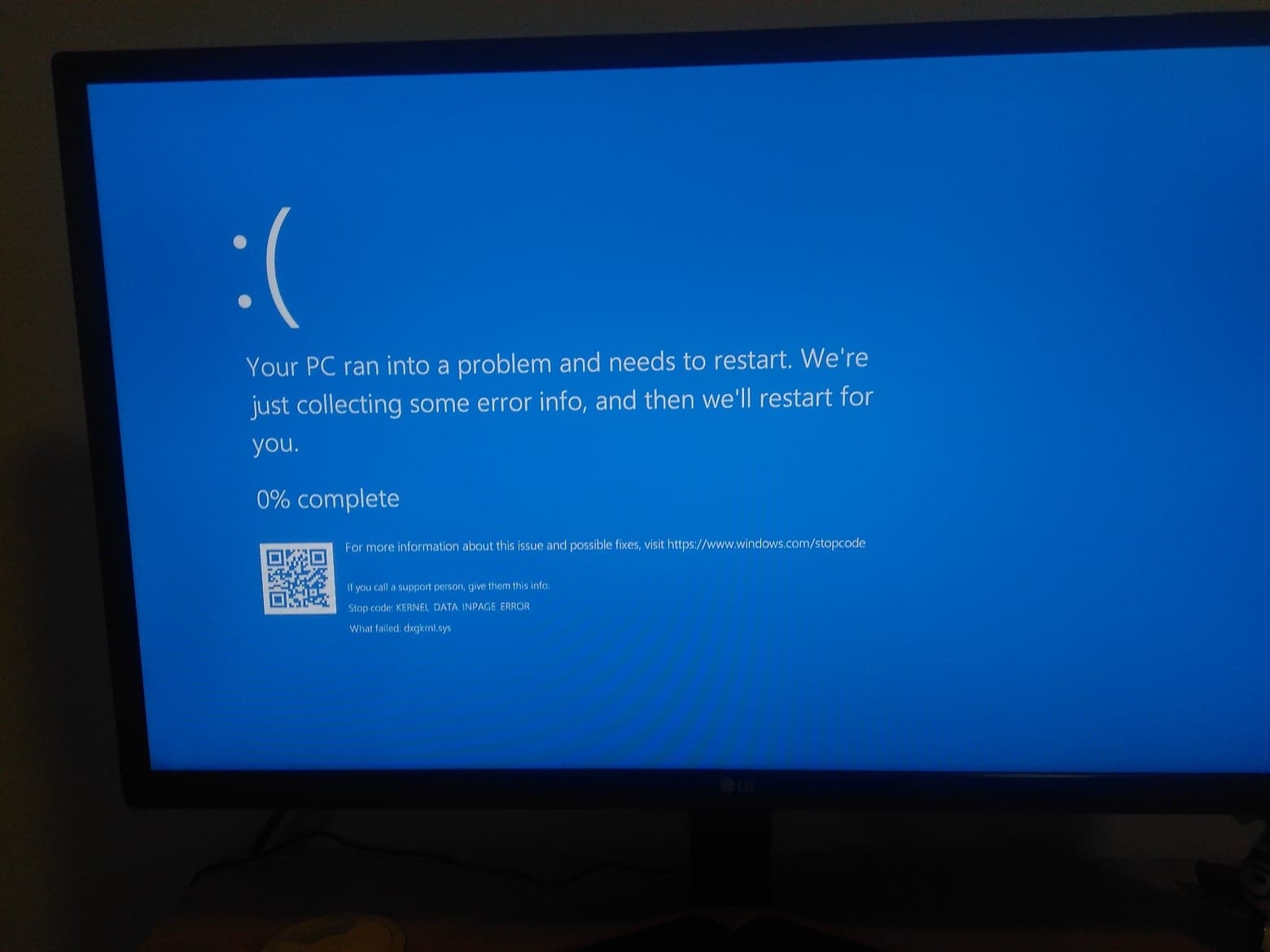

  • #16 17830008
    nieumiemwzycie
    Poziom 6  
    Posty: 19
    Dzisiaj jak zgrywałem grę na dysk HDD z systemowego SSD stało się to: Komputer nie startuje: diody ez debug CPU i VGA - problem z bootowaniem
    SSD jest podpięty na m2. Czy to możliwe, że to wina zasilacza?

  • #18 17905363
    nieumiemwzycie
    Poziom 6  
    Posty: 19
    Ten problem został rozwiązany - dysk SSD był do wymiany.
