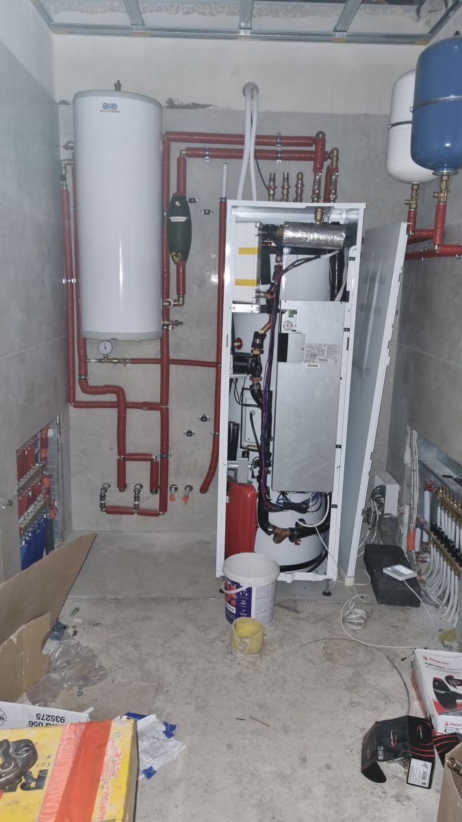

Zmagam się z problem, z którym nie potrafię sobie poradzić i chętnie usłyszę Wasze sugestie. Jestem w trakcie uruchamiania nowej instalacji ogrzewania podłogowego, pompa ciepła Samsung Split, 2 rozdzielacze, bufor wpięty szeregowo na wyjściu ze względu na sterowanie pętlami. Z tego też względu zamontowany został zawór różnicowo-upustowy. Wewnątrz pompy ciepła zamontowana jest pompa wody Grundfos UPMM25-9.5, 20 pętli z czego najdłuższa 100m, pierwszy rozdzielacz obok pompy, drugi 15m od pompy. Wyliczony wymagany przepływ to ok 27l/m. Instalacja posiada jedną unikalną cechę, Wykonawca nie zastosował się do przekazanego projektu, dał dużo mniejsze rury zasilające do rodzielaczy, w ramach poprawki nowe poprowadził sufitem.
Problem, jaki się pojawił, to przepływomierz wbudowany w pompę pokazuje około 30l/m, tymczasem na rotametrach w sumie ledwo 4l/m. Moje podejrzenie pada na zawór upustowy, po uruchomieniu pompy ciśnienie wzrasta o 0,5bara, co może aktywować obieg bypassu. Instalator sugeruje, że pompa nie daje rady, trzeba zmienić cały układ na równoległy i zastosować dwie pompy obiegowe.
Moje pytanie, to czy poprowadzenie rur sufitem może podnosić ciśnienie w instalacji i w konsekwencji otwierać obieg bypassu, czy szukać w innym miejscu? Co byłoby potrzebne, żeby teoretycznie zweryfikować, że pompa wody posiada wystarczające parametry? A może powód jest bardziej błahy i instalacja jest po prostu zapowietrzona (napełnianienie wodą odbywało się z podłączonym zaworem upustowym, nie zdziwiłbym się, gdyby w trakcie tej operacji również otwarty był obieg bypassu).
Dziękuje za wszelkie sugestie. Załączam zdjęcie instalacji.
