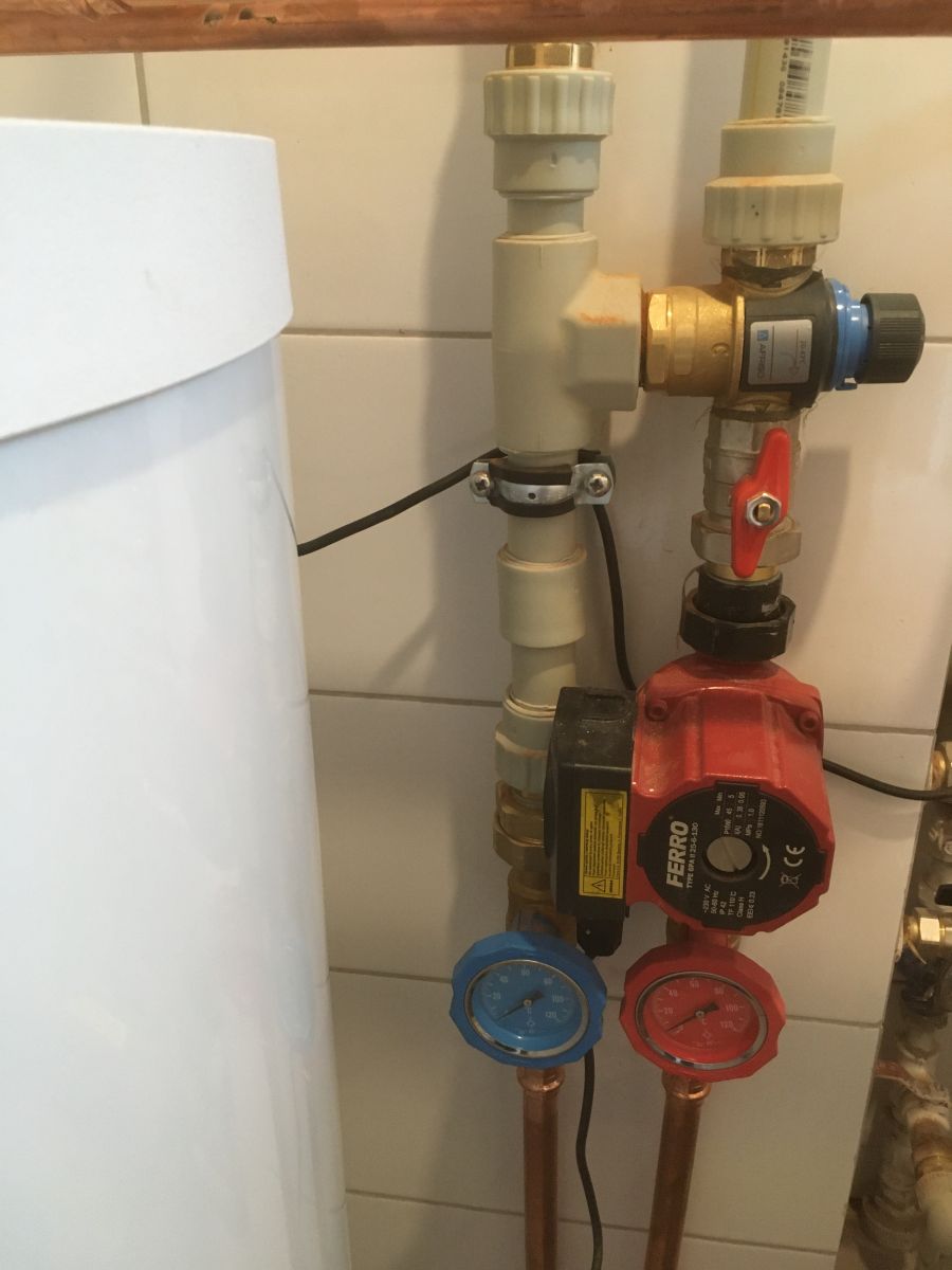

    Witam Panowie.
    Mam problem z podłogówką.
    Otóż jest mały przepływ (jest odpowietrzona jak należy i rotametry idą na maksimum jak puszczam je osobno ale razem uzyskuje jakiś 1 litr na minutę, jest 11 obwodów zasilane pompą ferro 25-6-130 i zaworem mieszającym afriso atm 761 3.2 Kvs.
    Nie rozumiem czemu nie mogę osiągnąć większego przepływu przy takim zasilaniu. Pompa ciągnie ze sprzęgła 70 kW afriso gdyż mam jeszcze osobny obieg na grzejniki z osobna pompą. Nie znam niestety długości obwodów gdyż już tam były jak kupiłem dom ale 11 obwodów zasila jakieś 80 m2.
    Ze sprzęgła do pompy idzie miedź 22 mm i wchodzi w pex 32 tam jakieś 6 metrów w podłodze do rozdzielacza. Proszę o pomoc i załączam zdjęcia Zasilanie podłogówki rozdzielacz ma małe ciśnienie Zasilanie podłogówki rozdzielacz ma małe ciśnienie

    Jeśli rzeczywiście rura miedź 22 jest od sprzęgła do układu pompowego a rura PP do rozdzielacza podłogówki to masz odwrotnie zamontowany zestaw o 180st.
    Montowałeś sam czy firma ?

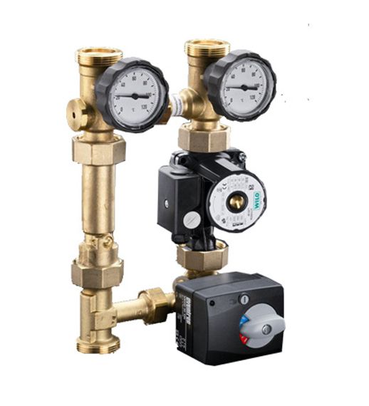

    Powinno być mniej więcej tak pompa za zaworem mieszającym
    1. Rura miedziana 22 od sprzęgła do układu pompowego zmieniłbym na minimum 28mm (większy przepływ)
    2. Rura PP32 nie podałeś jak ścianka rury. Na przykład 32x4,4 to daje 23mm wewnątrz rury a to może być za mała średnica aby zapewnić odpowiedni przepływ dla 11 pętli ogrzewania.
    3. Rotametry (szkiełka) na rozdzielaczu "0" jest na dole czy na górze ?
    4. Spróbuj wymienić zamontowany zawór 3-d brak śrubunków.
    5. Zamiast zaworu termostatycznego 3-d zamontuj zawór mieszający obrotowy 3-d z siłownikiem. O wiele lepszy komfort użytkowania i przepływy o wiele lepsze.
    Wstaw zdjęcia szerszy plan kotłowni i urządzeń.

    Ja bym przeniósł całą grupę pompowo- mieszającą do skrzynki rozdzielacza,miejsca jest i znikną problemy z przesyłem wody zmieszanej. Oczywiście najlepiej mieszacz oparty na 3dr z siłownikiem i sterowaniem pogodowym.

    Czy zawór mieszający czy mieszacz nie ma różnicy jeśli jest sprawny.
    22mm to stanowczo za mało na tyle obiegów i taki metraż. Powinno być min 28.
    To nie rura PEX tylko rura PP zgrzewana, 32 to też za mało powinno być min. 40.
    Jakie masz w ogóle przepływy bo nie napisałeś ?

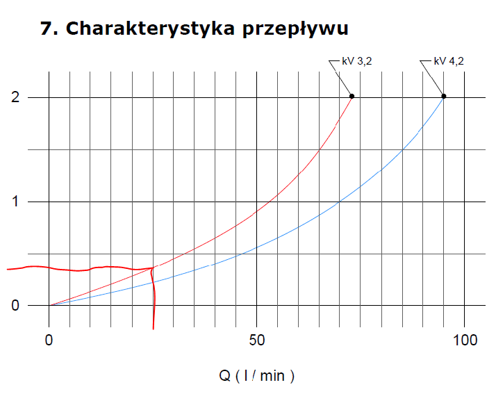

    Jeśli chcesz przez ten zawór pościć 25 l/min (po 2 l/min na pętli)
    To zgodnie z jego charakterystyką będzie on stawiał opór 4msw
    Pompa daje 6 m, a oprócz zaworu musi jeszcze pokonać opory rur na przesyle i na samej podłodze.

    Napiszę tak. Na próbę wyrzuć ten zawór całkowicie i obniż temperaturę na kotle na bezpieczną dla podłogowki, wtedy będzie wiadomo czy pompa i układ przesyłowy da radę zasilić ten rozdzielacz.
    Jeżeli uzyskasz odpowiednie przepływy, wtedy można pomyśleć i odpowiednim zaworze 3dr z siłownikiem, a jeżeli dalej będzie kiszka to trzeba cały układ przenieść do szafki.
