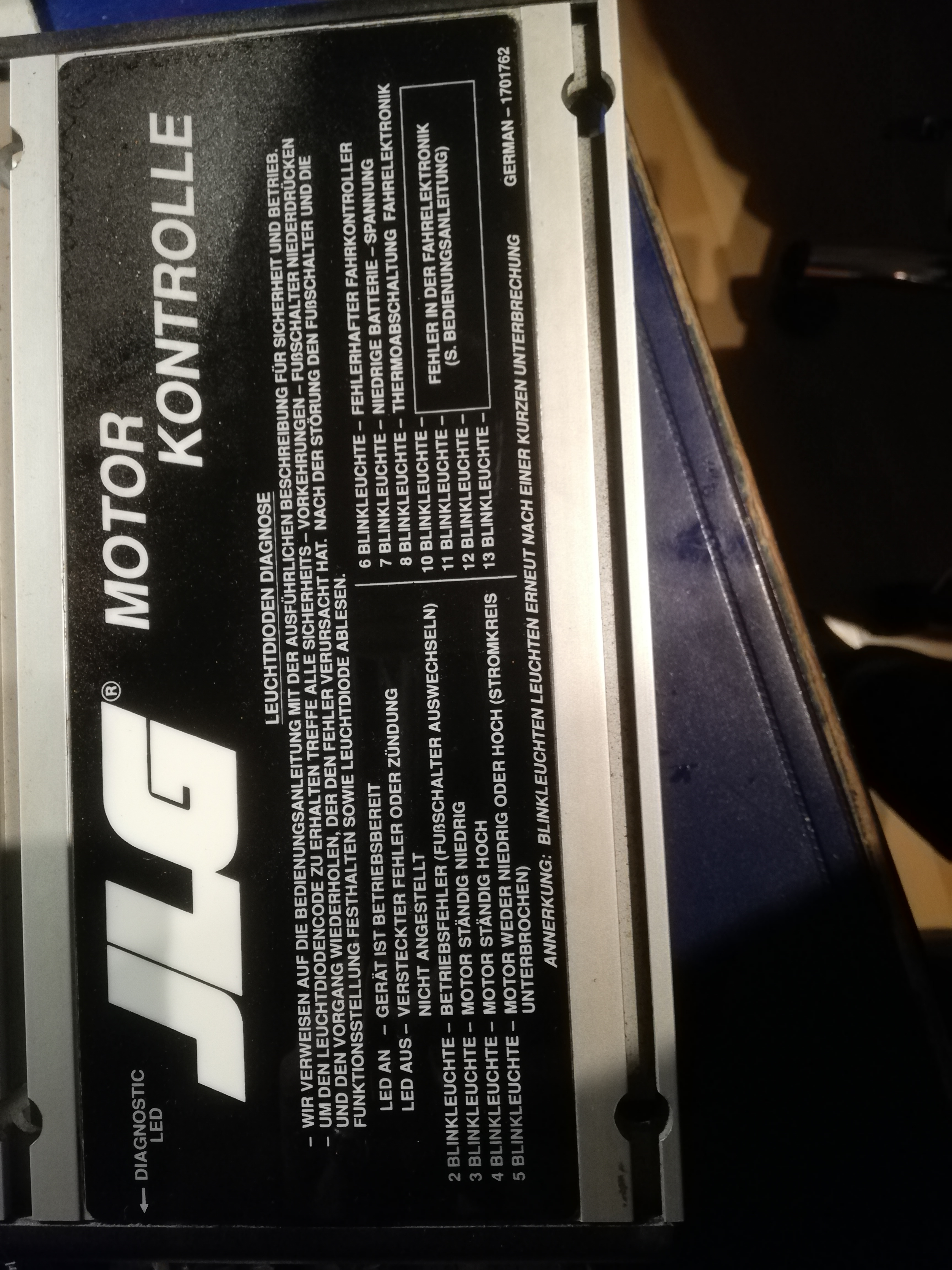

    Witam . Sterownik sevcon Mos90 jak w temacie, od zwyżki JLG N40 . Sterownik sygnalizuje błąd nr 4 (cztery błyski) . Czy to oznacza ze sterownik jest uszkodzony ? Co mógłbym sprawdzić żeby się przekonać na 100% ze to sterownik lub cos innego ?
    W środku sterownik zalany twardą masą trudno to wydłubać. Może ktoś cos podpowie , może jakieś metody jak wyjąc bebechy z tej masy ? może jakieś w miarę tanie źródła zakupu lub serwisu ?
    Każda logiczna podpowiedz na temat mile widziana

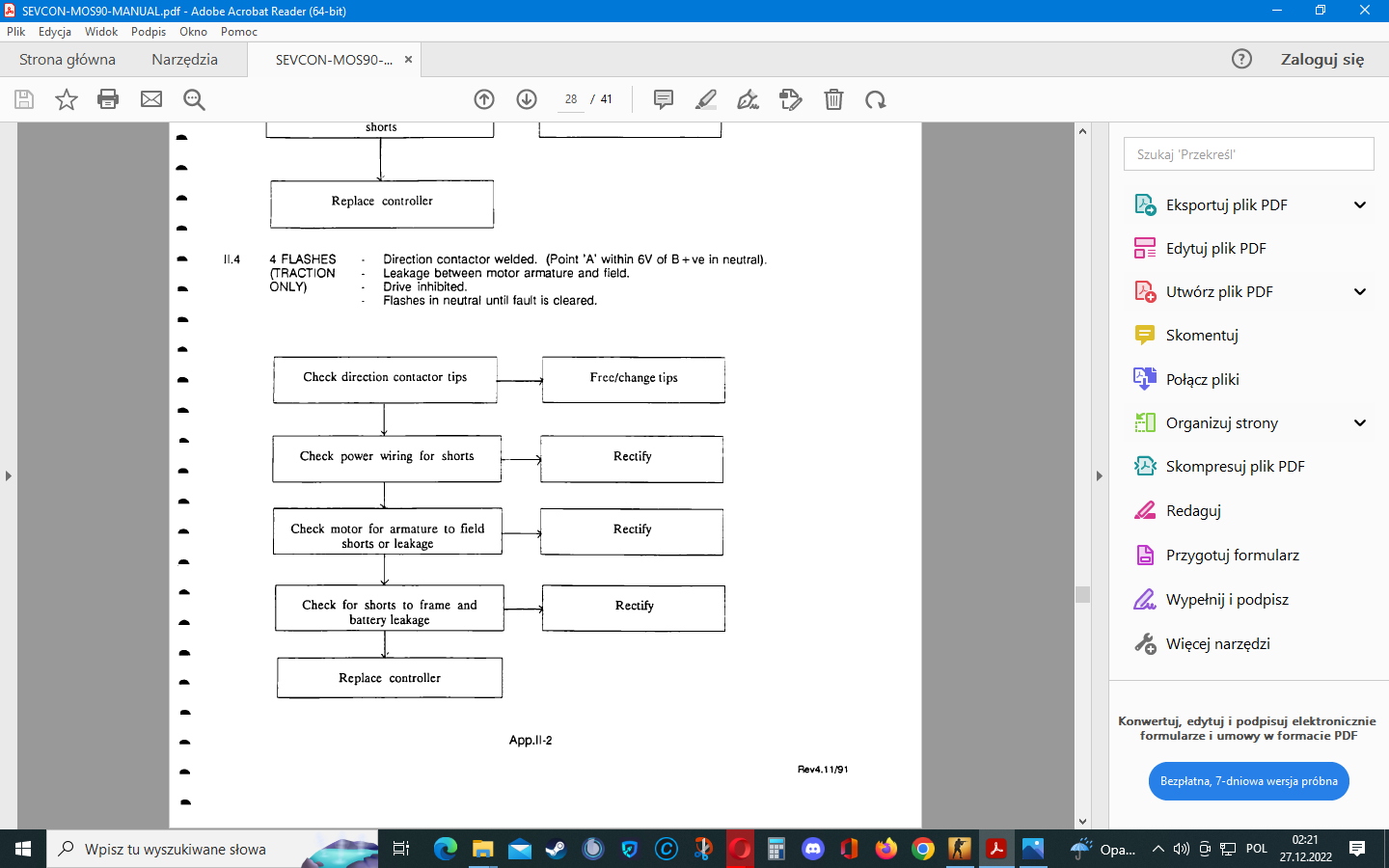

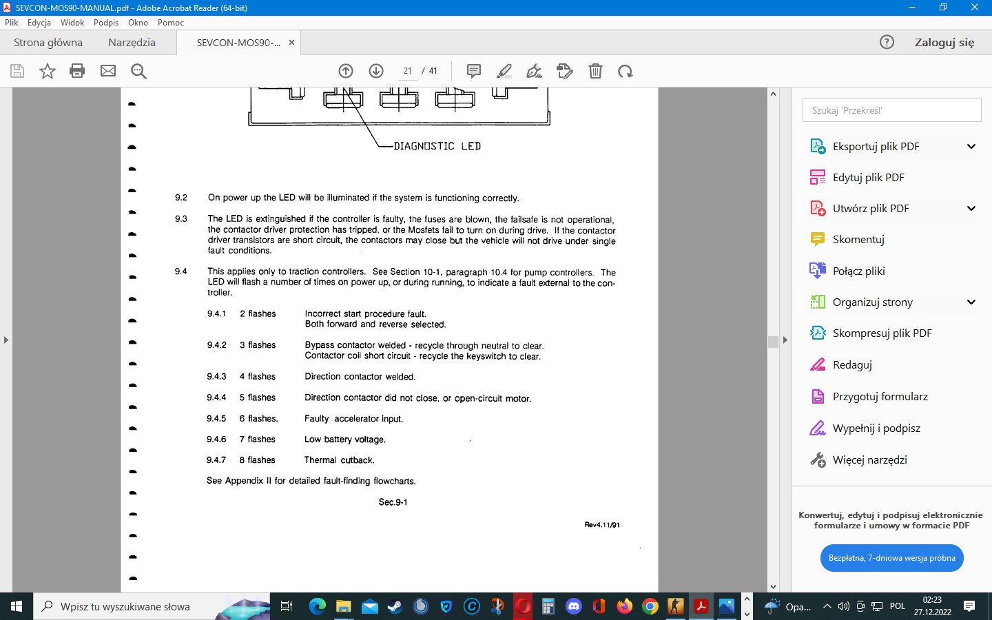

    tak .... rzeczowo i na temat .... mam dokumentacje i zamieszczam powyżej żeby ktoś nie myślał ze to tajemnica , ale opisy błędów nie wiele mi mówią , może jestem za slaby z angielskiego
    jakbyś był tak miły przetłumaczyć na chłopski :) poza tym.... robiłeś cos takiego czy nie? chcesz pomóc czy nabijać posty?

    W tych zwyżkach to raczej trudno spotkać sterownik innej firmy (to prawie nie możliwe) Po mojemu sterownik jest uszkodzony ale chciałbym się upewnić pytając kogoś kto przerobił ten temat, chciałbym wiedzieć który sygnał lub jego brak (na którym pinie sterownika) powoduje generowanie tego błędu nr4

    styczniki od silników jazdy się załączają jak je wysteruje ręcznie . Sterownik wyciągnąłem i podłączyłem na stole wystarczy ze podłączę zasilanie na pin 6 i 2 nie symulując żadnych sygnałów wejściowych (załączających pompę lub jazdę ) sterownik już pokazuje ten błąd .W zwyżce sterownik nie sterował żadnym stycznikiem tez od razu po podaniu mu zasilania (bez użycia żadnych funkcji w zwyżce) wyświetlał ten błąd

    ale gdzie ? jeśli chodzi o styczniki to cewkami styczników jazda przód/tył steruje wyjście sterownika 15- przód i 17-tył zamiast styczników na stole są żarówki do plusa jeśli zostawię te styki w powietrzu to dioda zostaje ciemna (przy prawidłowej pracy powinna świecić światłem ciągłym ) czyli sterownik jest całkiem wyłączony i nie sygnalizuje błędów (czyli blokuje się zanim dojdzie do dalszej procedury sprawdzenia wejść) .Wiec generalnie sterownik rozpoznaje że ma tam (na 15,17 żarówki do plusa ) podłączone cewki tylko czemu ten błąd 4 ciągle skoro widzi cewki ....
    No tak .... popełniłem błąd , zamiast silnika podłączyłem żarówkę do wyjścia "A" sterownika i dla tego sterownik podczas inicjalizacji widząc zasilanie na wyjściu A zasugerował ze sklejone są styki stycznika jazdy i wyświetlał błąd nr4 Podczas uruchomienia sterownika nie może być podłączonego obciążenia na wyjściu " A " do plusa zasilania
    Musze teraz szukać uszkodzenia w zwyżce . Przynajmniej wiem już, ze sterownik działa, przynajmniej na tym etapie

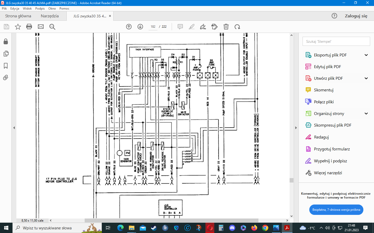

    Znowu potrzebował bym jakiejś podpowiedzi . Błąd nr4 usunąłem - zwarte styki jazdy Potem wyskakiwał błędy nr. 6 naprawiłem wiec dżojstik (był uszkodzony )
    Niestety teraz wyskakuje błąd nr10 (błąd elektroniki ) i już ręce mi opadły . Wszystkie funkcje zwyżki działają tylko jest problem z jazdą czyli :
    Sterownik po inicjalizacji (wciśnięty pedał w koszu) zapala się dioda i czeka na polecenia następnie włączenie jazdy przód lub tył- zwyżka jedzie kawałek po czym sama zatrzymuje się i sterownik wyrzuca błąd nr10 (błąd elektroniki ) Może ktoś przybliżyć mi działanie modułu tacho w te zwyżce ? chodzi o sygnały z modułu tacho do sterownika jak i samego tacho czujnika z silnika do modułu tacho - może tu jest problem ?

    To ,które wyjście do czego na jakim pinie jest programowane z programatora w zależności gdzie i w jakiej konfiguracji sterownik ma być zastosowany. Przynajmniej tak wynika z moich obserwacji ale nie miałem nigdy odczynienia z takim programatorem, wiec nie wiem co dokładnie i jak można zaprogramować ale programator taki istnieje .
    Czy ktoś może mi podpowiedzieć jak powinien kształtować się sygnał z tachogeneratora do tacho-board oraz z wyjścia tacho -board na pin 2 i 12 sterownika mos-90 ?
    Bardzo proszę jakiegoś fachowca o podpowiedz
