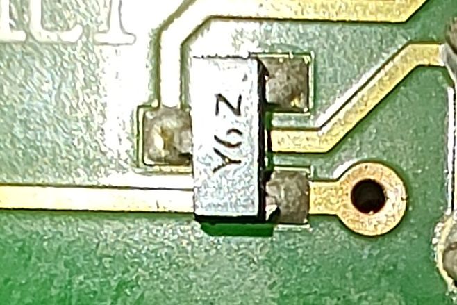

    Witam Wszystkich , czy mógłby mi ktoś z Szanownych Forumowiczów pomóc odszyfrować co to za diody po oznaczeniach widocznych na zdjęciach ?
    Pierwsza pracuje w bramce IRFL014 napędzanej UC3844, a druga miedzy bazą tranzystora S2000AF a zasilaniem. Z góry dziękuję i pozdrawiam.

    Y6 to może być dioda zenera BZX84C18

    Witam , dzięki za podpowiedź. Zastanawiam się czy nie powinna to być dioda Schottky'ego, podobnie jak w przykładzie z dokumentacji UC3844?

    Ona jest sprawna? Wylutuj, zmierz, jak jest powyżej 0,7V to zenerka, jak ok 0,2-0,3V to schottkyego.
    Nie mam pewności, że to zenerka, dlatego napisałem że może być.

    Niestety nie jest sprawna , więc nie mam jak zmierzyć. Ale ona to w ogóle to zabezpiecza bramkę mosfet'a prawda?
    A co do tej drugiej diody to ma Kolega jakiś pomysł? Ja myślę, że jest to jakaś zwykła dioda prostownicza , bo obok jest taka sama i mierząc ją wychodzi mi 0,52V. Tylko nie wiem na jakie napięcie powinna być. Morze dodam, że jest to płytka zasilacza (tak sądzę) w regulatorze DMV2342
    do silnika DC.

    Diody do pomiarów były wylutowane? Jeśli nie były, to pomiary są niepewne. Jak uszkodzona jest taka dioda (y), to pewnie jest uszkodzonych jeszcze dużo elementów w "okolicy". Takie diody bardzo rzadko psują się "same z siebie".

    Witam. Oczywiście diody były wylutowane do pomiaru. I jak kolega pisze samo nic się nie dzieje, urządzenie zostało potraktowane wodą i rzeczywiście wszystkie elementy są do wymiany, ale to już mam opanowane. Została tylko ta dioda i myślę, że wstawię jakiegoś Schottky'ego na 40V jak na schemacie poglądowym . Gdyż tam tranzystor i mój mają takie samo napięcie Vgs.
