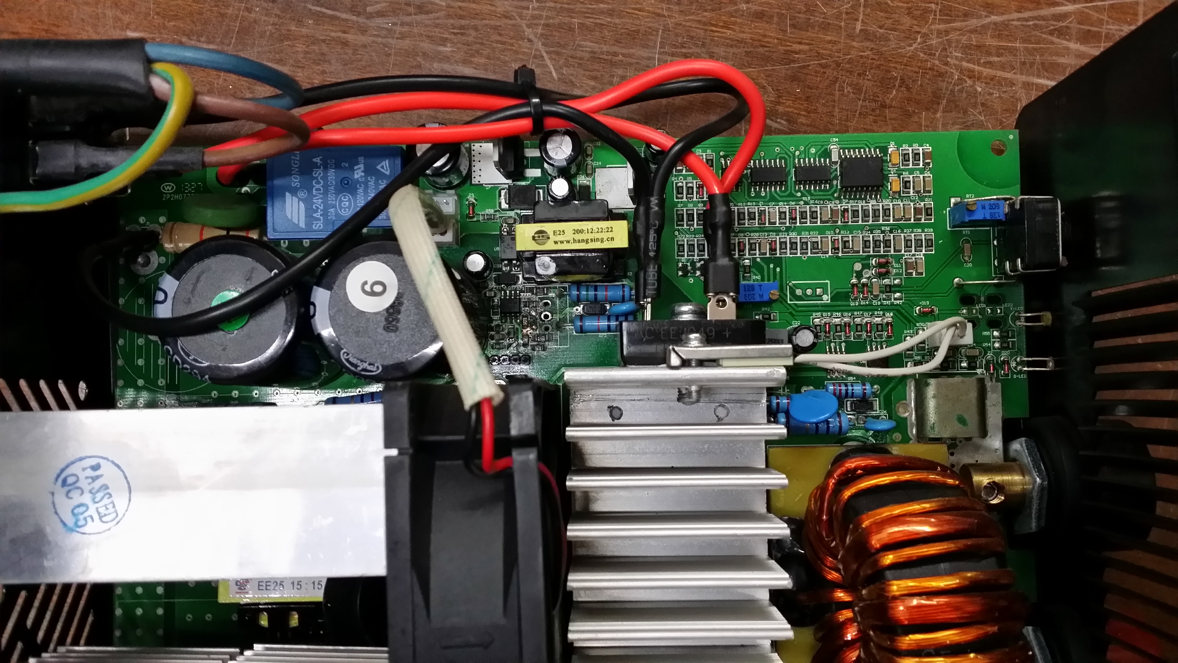

    Witam. Mam taką o to spawarkę do naprawy. Okopcony był VT1 - 4N90C. Zwarta jest również dioda D24 (wylutowana). Pytanie jaką diodę tam wstawić? Przetwornica oparta o 3843B. Nie pogardziłbym schematem... :D

    "Tam" to znaczy gdzie? Aplikacji UC3842, 3483 w internecie nie brakuje, więc schemat spawarki jest na tym etapie całkowicie zbędny.

    Zaznaczyłem na czerwono. Aplikacja jest dostępna owszem, jednak brak na niej takowej diody, sądzę że pełniła tam funkcje zabezpieczającą, mogę się jednak mylić.

    Nie chodziło o zaznaczenie jej położenia, tylko o podanie z jakimi elementami aplikacji UC3843 łączy się owa dioda, ewentualnie narysowanie prostego schematu.

    Katoda łączy się z bramką VT1, zaś anoda ze źródłem przez rezystor 2R2. Przyjrzałem się i może nie jest to D24 tylko Z4, co by wskazywało na diodę Zenera?

    Wszystko fajnie, tylko na jednym schemacie jest dioda Zenera (DSD1120 - google nic nie wie na jej temat) a na drugim dioda Shottky'ego 1N5819...

    Pisałeś, że nie jesteś pewien oznaczenia z laminatu, dlatego podałem dwa schematy do wyboru. Na jednym z nich jest nawet wytłumaczone po co owa dioda jest.

    Oryginalnie jest tam zamontowana dioda zenera na napięcie 27V. Z resztą mając trochę pojęcia o przetwornicach impulsowych, wystarczy zajrzeć do datasheeta tranzystora i można samemu do tego dojść.

    Wymieniłem VT1 - FQPF4NC90 na FQPF7N80, U10 - UC3843B, D4 na BZX79C27, R60 - 2R2 na 1R3 (taki miałem pod ręką). Po wymianie spawarka działa. Dziękuję za pomoc :)

    Dodam jeszcze, że akurat ten rezystor w przetwornicy jest bardzo ważny, na nim badany jest prąd zasilacza i zalecam jego wymianę na identyczny. Wstawienie rezystora o mniejszej wartości spowoduje zwiększenie prądu jałowego transformatora co może, ale oczywiście nie musi spowodować przegrzanie zasilacza i ewentualne wtórne uszkodzenie przetwornicy.
