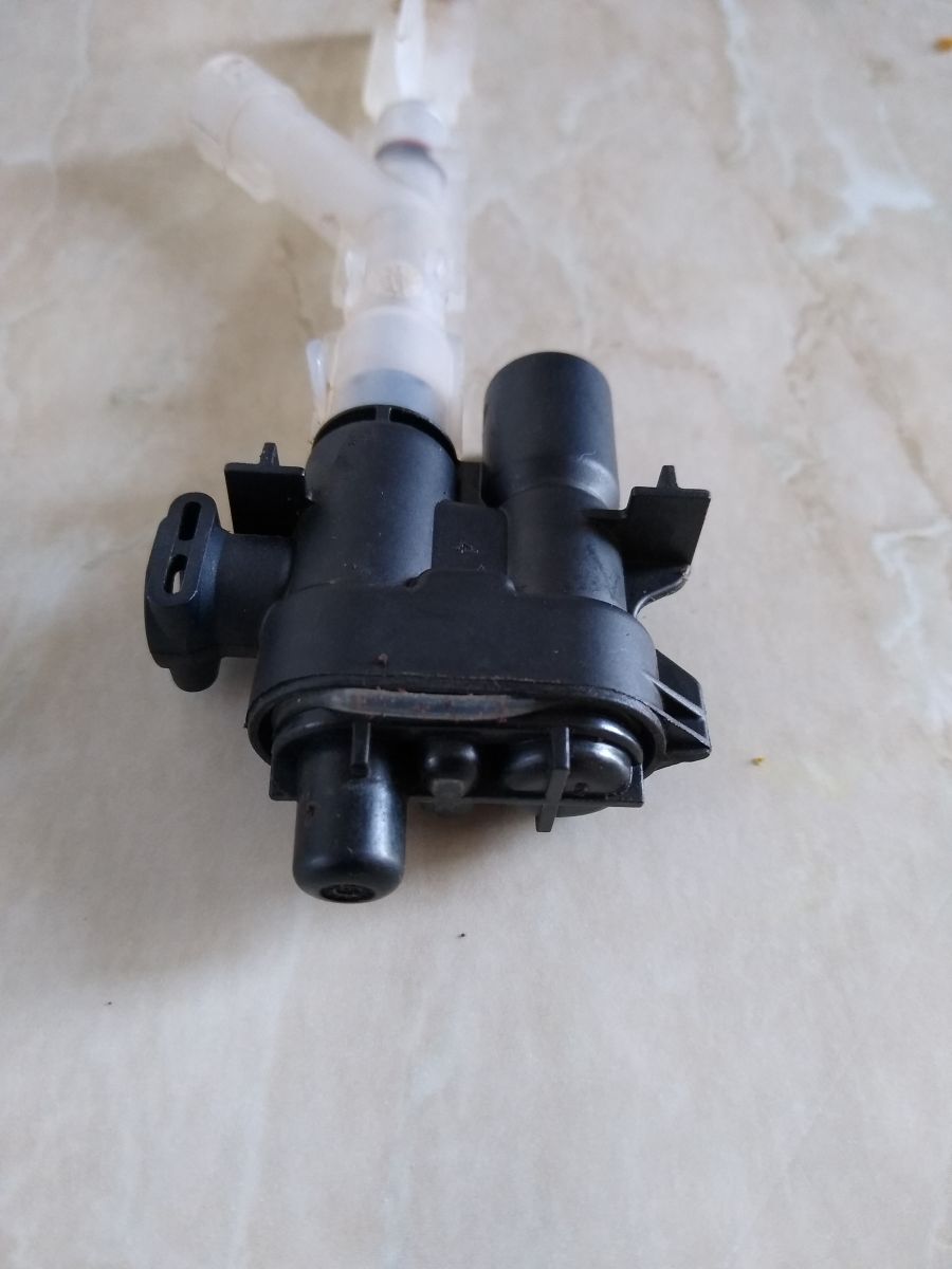

    Mój ekspres wylewał wodę zaworem ciśnieniowym, wymieniłem na nowy. Wymieniłem również uszczelki na tłoku górnym i dolnym oraz sprężyny w tłoku górnym. Dwa tygodnie było Ok później to samo wyciska górną uszczelkę zaworu. Co jeszcze mogę zrobić?

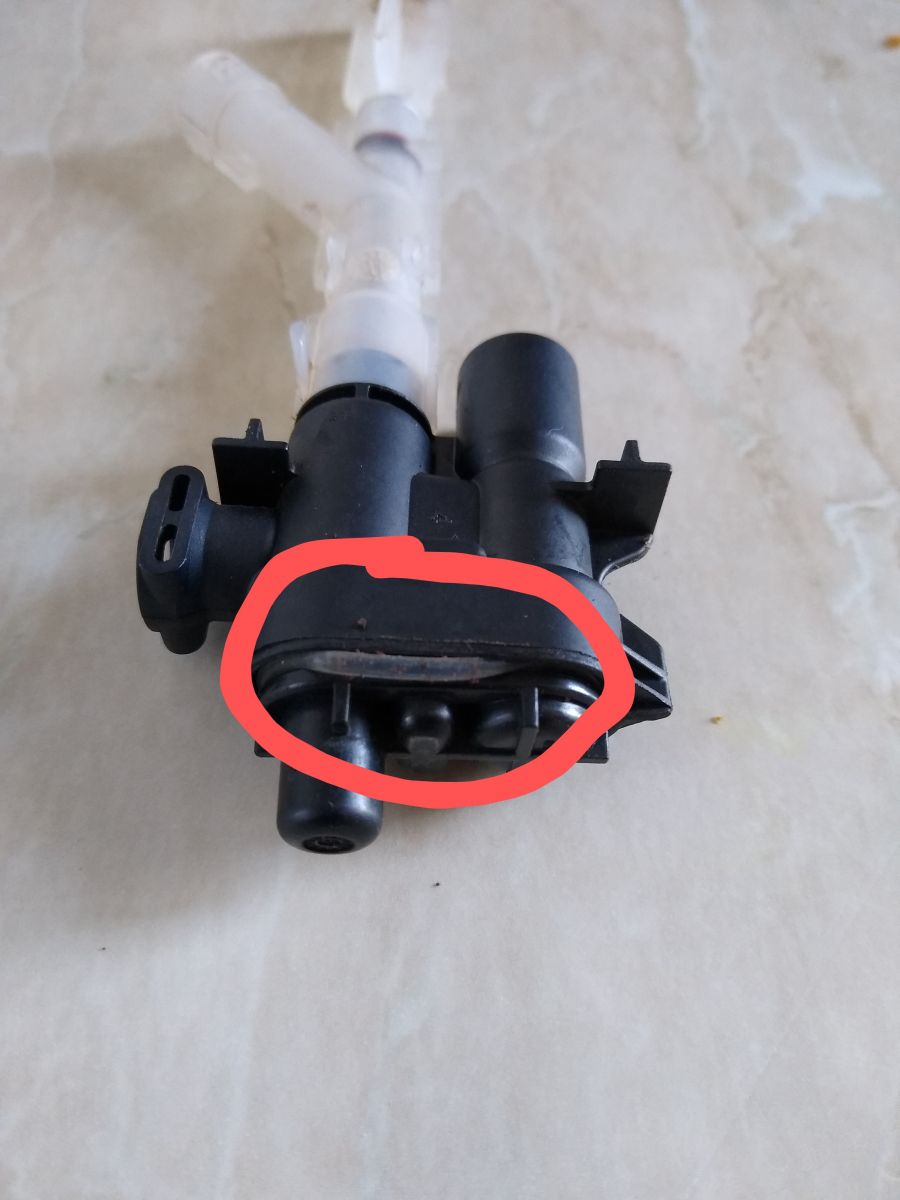

    A "górna uszczelka" to która?
  • #3 20354082
    metody40
    Posty: 9
    Widać na załączonym zdjęciu

    Zawór drenażowy nowy? Ze starym też tak było?
  • #5 20355167
    metody40
    Posty: 9
    W starym też tak było,po wymianie na nowy dwa tygodnie ekspres działał poprawnie

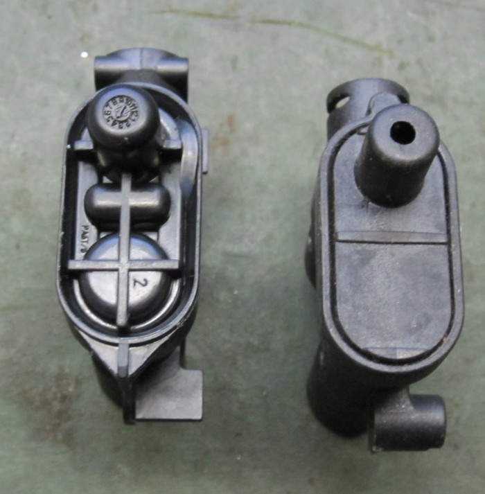

    Ciekawa sprawa. Wygooglowałem poniższe zdjęcie, więc twój przypadek nie jest odosobniony.

    Temat nie rozwiązany. Po wymianie sprężyn w górnym tłoku jest duży opór i nie otwiera zaworu przez który ma przepływać kawa.Przy wytworzonym ciśnieniu nie ma ujścia i wypycha uszczelkę w zaworze ciśnieniowym.Nadal nie wiem jak sobie poradzić z tym problemem (sprężyny orginalne 20zł szt)stare rozleciały się całkowicie i kawa sypiała się wszędze.
