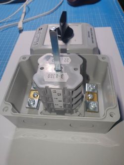

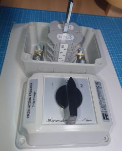

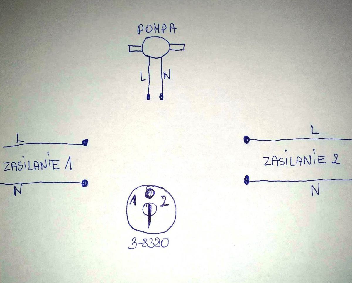

    Zgodnie z zaleceniami oddałem poprzedni przełącznik i zakupiłem taki sieć-agregat. Bardzo bym prosił o pomoc w podłączeniu. Schematy żadnego nie dostałem więc wrzucę fotki. Łącznik krzywkowy - jak podłączyć do dwóch zasilań Łącznik krzywkowy - jak podłączyć do dwóch zasilań Łącznik krzywkowy - jak podłączyć do dwóch zasilań Łącznik krzywkowy - jak podłączyć do dwóch zasilań

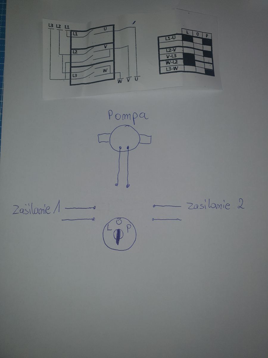

    Może to coś ci pomoże:

    Odwróć pokrywkę, może jest od spodu. Karteczka powinna być tak czy inaczej. Dziwne. Ale schemat Kolegi ta_tar powinien pomóc.

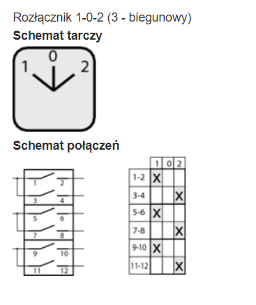

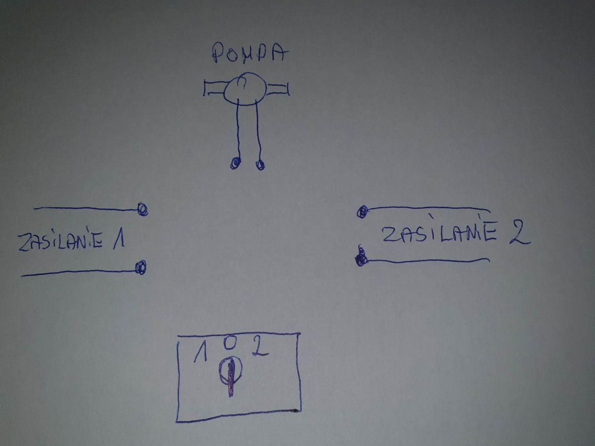

    Pobrałem schemat od producenta, a czy mógł bym prosić żeby mi ktoś narysował jaki przewód do jakiego styku bo boję się, że coś źle zrobię. Z góry bardzo dziękuję.

    Straszne zamieszanie w schematach - na zdjęciu widać, że są zwory, takie miedziane - schemat więc powinien być taki jak w #5.
    Sprawdź czy zwory łączą 1-3, 5-7 i 9-11. Jeżeli tak to do 1 podłącz L z pompy. do 5 N z pompy.
    do 2 podłącz L zasilania 1, a do 4 L zasilania 2
    do 6 N zasilania 1, do 8 N zasilania 2
    Jak nie ma tych zwor to trzeba tam założyć takie zwory z kawałka przewodu.
    Jak masz fantazje to możesz L i N zamienić miejscami albo użyć ostatniej sekcji 9,10,11,12 ale widzę że schematy prostego łącznika to trudna sprawa.

    Wbenek27 napisał:
    nie widzę na nim właśnie tych zworek miedzianych
    To porównaj schemat z #5
