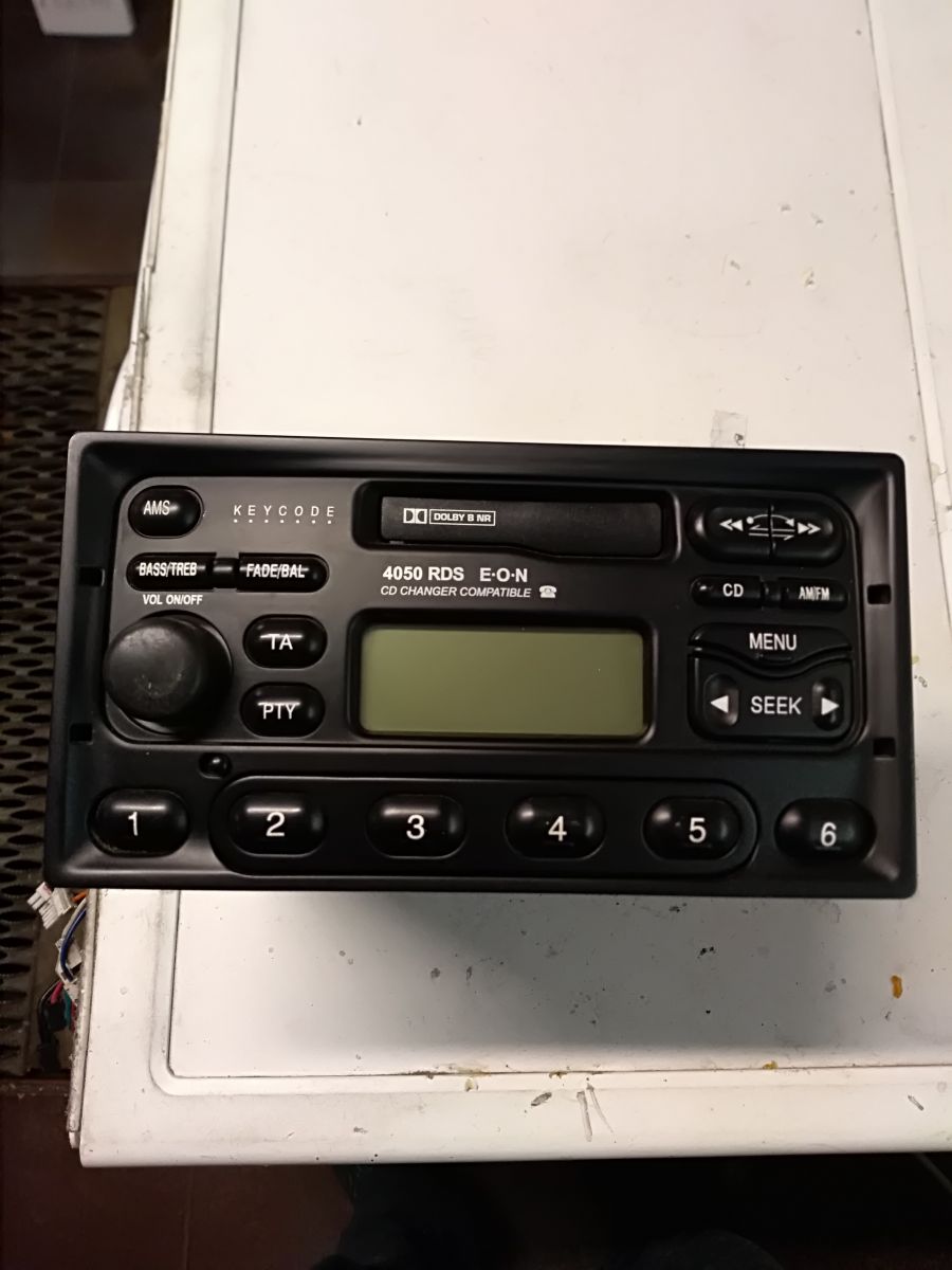

    Witam, zakupiłem sobie takie oto oldschoolowe radio jednak mam problem z podłączeniem (do wtyczek iso) Kupiłem sobie przejściówkę lecz nie badzo pasuje - to znaczy wtyczka od głośników od biedy by pasowała ale kształt wtyczki zasilania jest inny. Ma ktoś może rozeznanie jak to podłączyć?

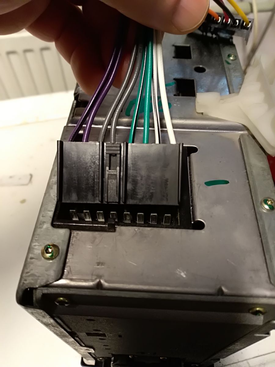

    Może źle się wyraziłem, potrzebuję opisu wyprowadzeń z radia bo wtyczka zasilania nie pasuje.

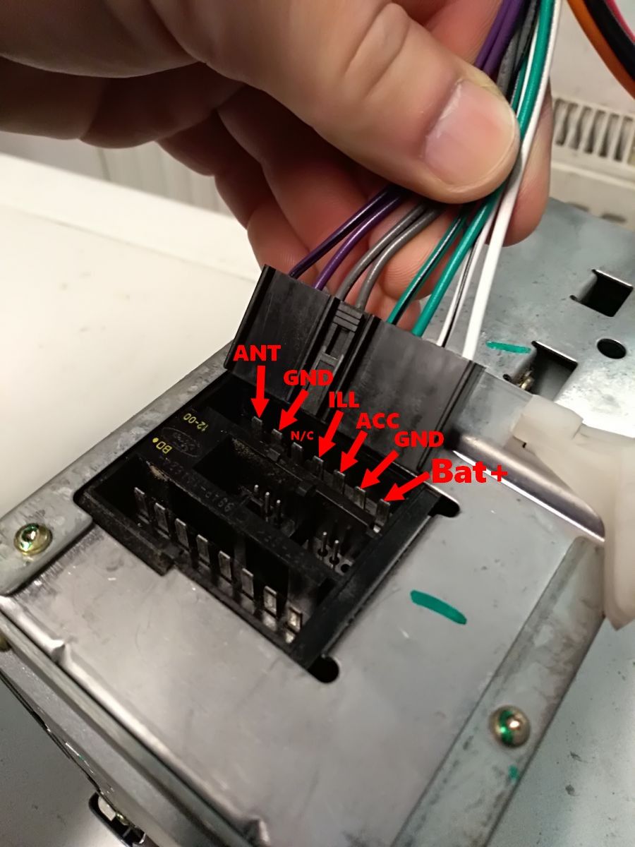

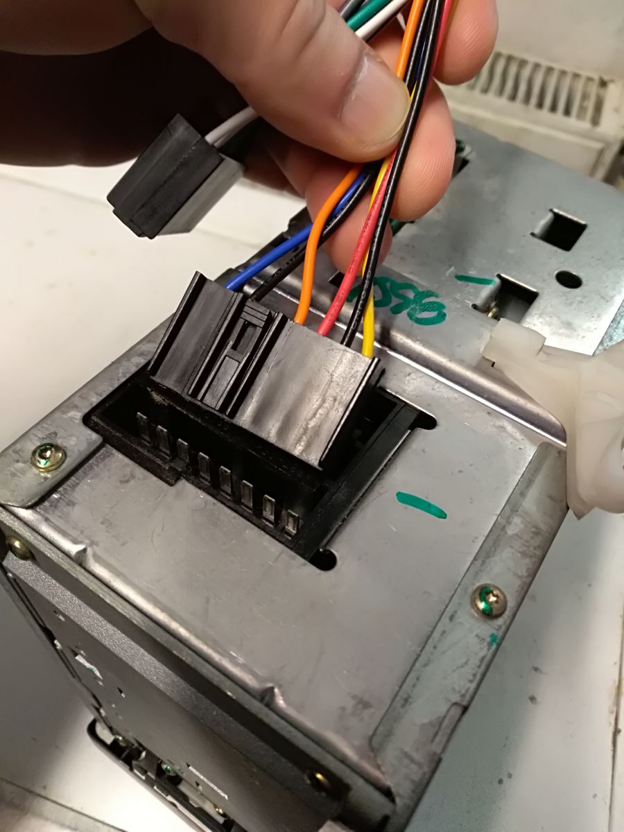

    Zadam takie może i zwariowane pytanie, czy dobrze te wtyczki próbowałeś włożyć? Bo na podstawie tych zdjęć to przymierzałeś je na odwrót, Wtyczkę głośnikową 8pin do zasilania 7pin, a zasilającą 7pin do głośników 8pin.

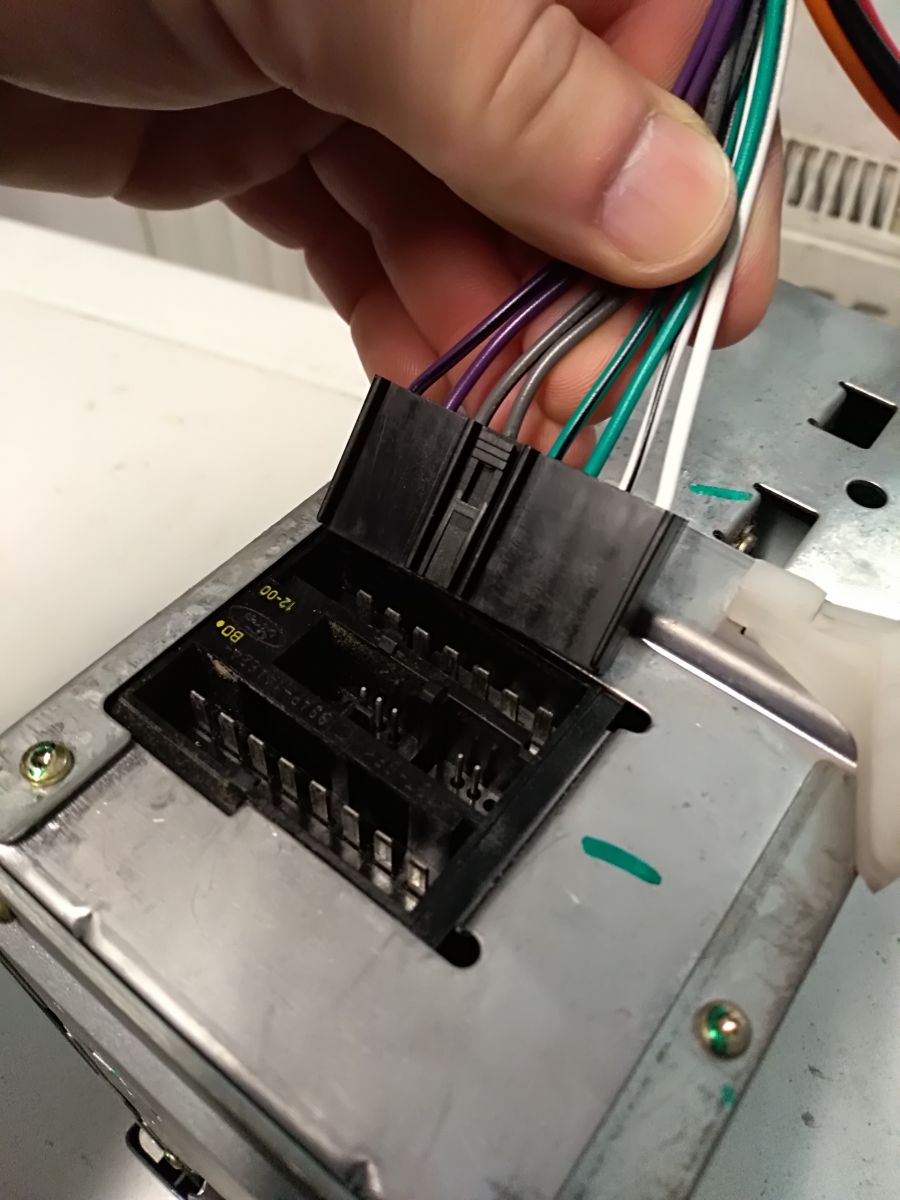

    Też próbowałem i tak można podłączyć ale nie pasują wypuski w wtyczkach z tymi w gniazdach. Poza tym z tego co opisałeś nie zgadzają mi się kolory (czerwony to na pewno plus, czarny minus a żółty to chyba plus po stacyjce? Choć w zasadzie minusy się zgadzają..

    Żółty to stałe 12V z akumulatora dla podtrzymania pamięci, czerwony 12V po stacyjce dla automatycznego uruchamiania radia. Pomarańczowy to podświetlenie.

    Dzięki JayRo -podłączyłem i działa - bez Twojego opisu na zdjęciu nie zaryzykowałbym, jeszcze podłączyłem czerwonego do żółtego żeby móc słuchać na wyłączonej stacyjce i gra:) Działa wszystko elegancko, kupiłem je w ciemno bo szukałem czegoś do słuchania kaset, a poza tym podobają mi się te wielgachne wajchy - nie ma problemu z obsługą nawet w terenie:)
