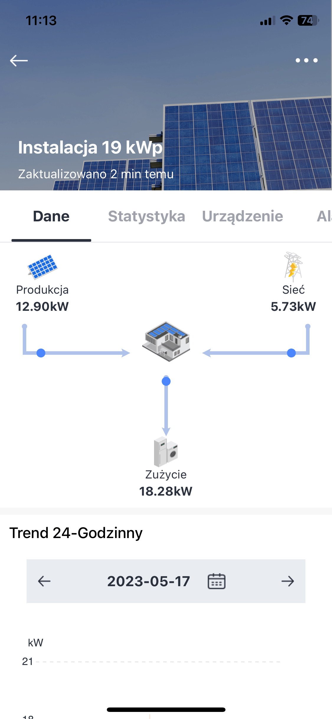

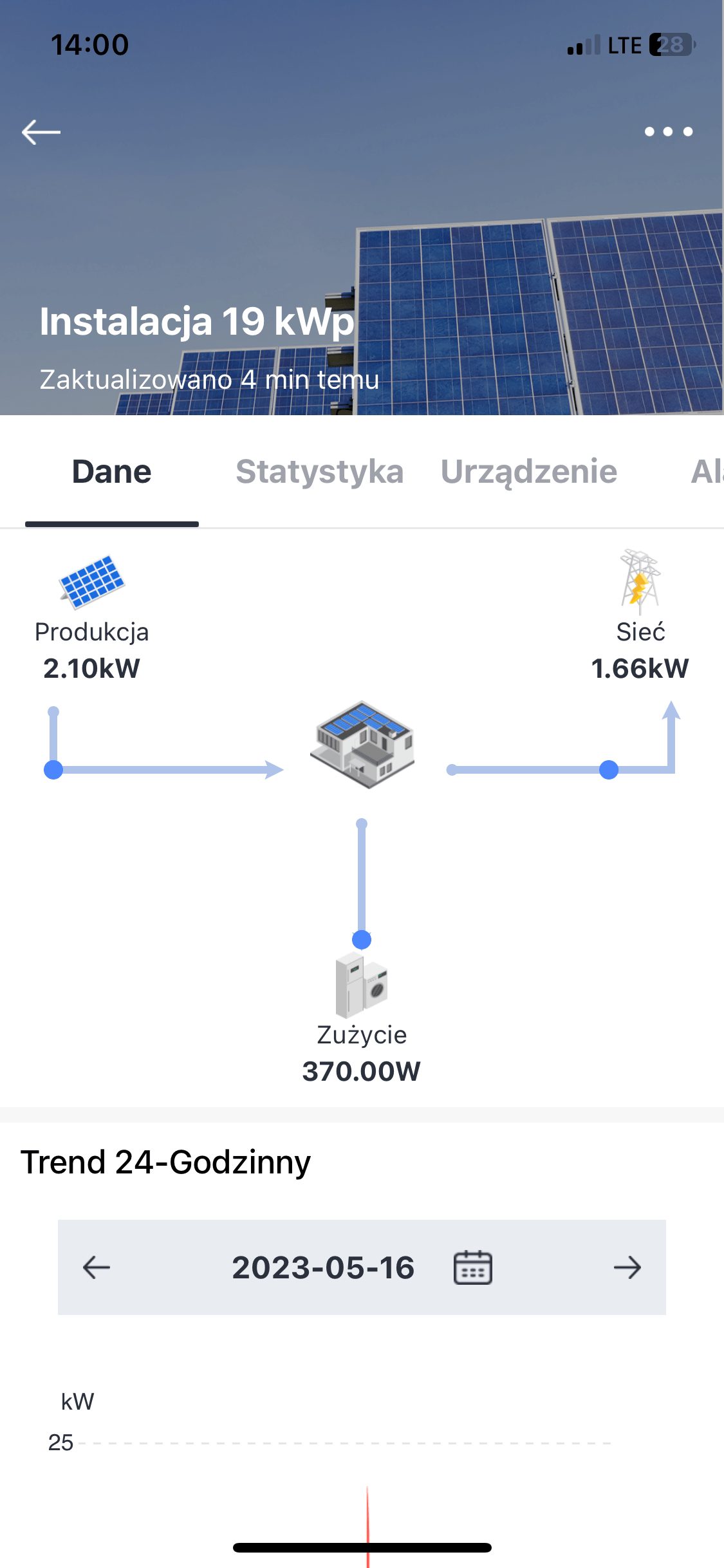

    Pytam bo mam problem z właściwym wskazaniem Zużycia oraz Produkcji do zakładu energetycznego (czyli Sieć)
    Sofar 50 KTLX-G3 i Chint DTSU666, nie komunikują się
    Takie zużycie własne to totalna pomyłka.
    Licznik Chint DTSU666 w opcjach ma możliwość podglądu miejscowo aktualnie zużywanej lub produkowanej mocy(ze znakiem -) i nie zgadza się to zupełnie z mocą w aplikacji ( oczywiście odświeżanie aplikacji jest po około 10 minutach) ale mam z tym problem i nie wiem jak do tego podejść
    Przy małej mocy generowanej przez panele wskazania są prawidłowe
    I nie wiem o co chodzi

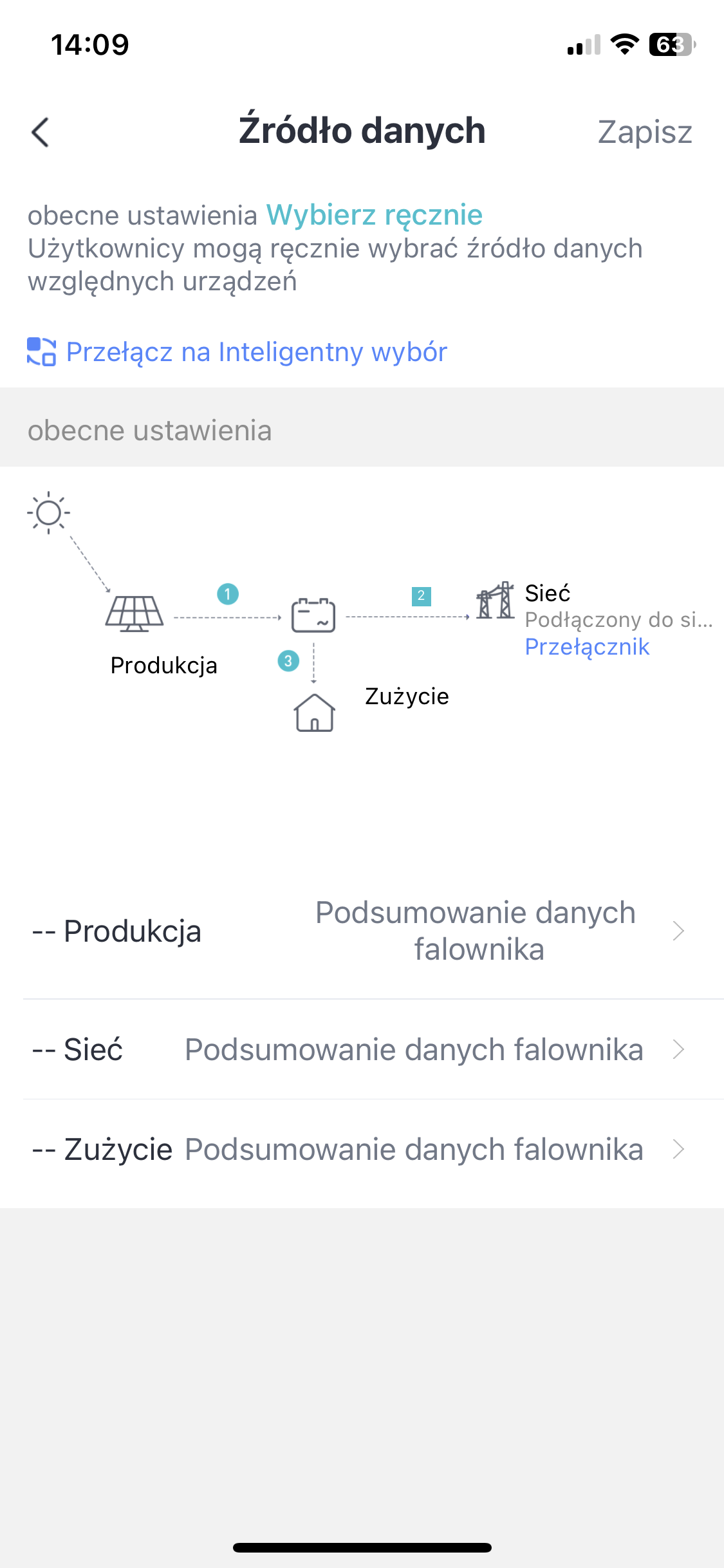

    Odległość miedzy licznikiem i falowniki to około 10 metrów, jutro podłączę rezystory po obu stronach RS485 rownolegle do wejść (R=120 ohm)
    Źródła danych w ustawieniach aplikacji mam takie: (dlatego o nie pytałem)
    Podobno źródło danych dla Zużycia powinno być inne ale dlaczego wtedy przy małej mocy paneli wskazania są ok ?
    Ma ktoś jakiś pomysł ?

    Moim zdaniem zła kolejność faz przy zasilaniu licznika. W moim przypadku w instrukcji był błąd i miałem zamienioną fazę 3 z 1. Wtedy pokazuje głupoty w mocy mimo, że napięcie i natężenie jest poprawne.
    Ewentualnie możesz mieć któryś z przekładników podłączony w złą stronę.
  • #23 20584942
    Macias2002
    Posty: 68
    Ocena: 6
    Jeśli chodzi o fazy to miałem na początku 2 z 3 zamienioną.
    Kupiłem wskaźnik kolejności faz f&f CKF-B
    Niby wskazuje prawidłową kolejność faz i tak tez podłączyłem zasilanie do falownika
    Chyba ze jest jakiś przypadek ze wskaźnik pokazuje ze jest wszystko ok a jest inaczej.
    Jeśli chodzi o przekładniki to w moim liczniku ich nie ma. Fizycznie pomiar prądu jest realizowany wewnątrz licznika.
    Zaciski od strony energii podłączone są od dołu (1,4,7), natomiast od góry podłączona jest rozdzielnica i falownik. (3,6,9)
    Jeśli falownik jest odłączony to moc wskazywana na każdej fazie i sumaryczna moc na Liczniku Chint jest bez znaku minus, natomiast jeśli jest włączony falownik i produkuje więcej mocy niż jest zużywane to moc na fazach gdzie moc jest oddawana do sieci energetycznej jest ze znakiem -

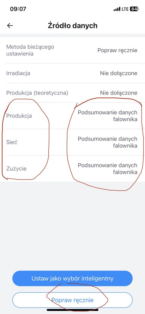

    To jakie macie ustawienia źródeł danych ?

    Czy podeśle ktoś swoje fotki z aplikacji Solarmann pokazujące produkcję, zużycie i energię wysłaną do sieci
    Oraz
    Pokaże screena z ustawionymi Źródłami danych dla powyższych parametrów ?
    Czy mam założyć zupełnie nowy temat ?

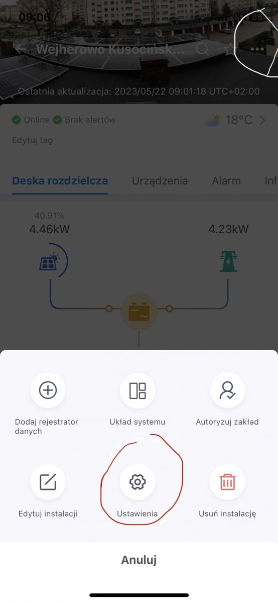

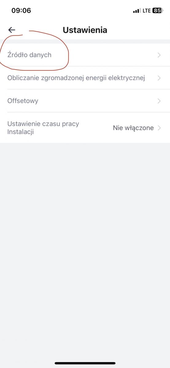

  • #26 20589902
    Macias2002
    Posty: 68
    Ocena: 6
    Tutaj masz opcje które się ustawia.
    Sofar 50 KTLX-G3 i Chint DTSU666, nie komunikują się Sofar 50 KTLX-G3 i Chint DTSU666, nie komunikują się Sofar 50 KTLX-G3 i Chint DTSU666, nie komunikują się
