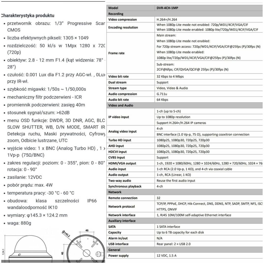

    Koledzy... problem jest.
    Pacjent:
    rejestrator :
    dvr-4ch-1mp
    Objawy: nie widzi kamer :
    hq-ta102812bd-ir40
    Podłączony przez baluny. Kamery na jednym zasilaczu podłączone przez rozgałęznik.
    W konfiguratorze nie widzi kamer...
    Sprzęt kompatybilny jest i szukać przyczyn w sprawności sprzętu, czy taka konfiguracja urządzeń nie może współpracować? Konfiguracja rejestratora DVR-4CH-1MP kamer Hikvision hq-ta102812bd-ir40

    Przyczyną może być, że kamera daje 50kl/s, a rejestrator obsługuje max 30fps.
    Czy ta kamera ma jakieś przyciski ? Może da się w niej zmienić tryb wyjścia na CVBS, lub jakiś inny tryb.
    Oczywiście zakładam, że wszystko dobrze pospinane, a zasilacz sprawny i odpowiedniej mocy.

    Moge zmienić wtyki bo kamera ma na TVI i CVBS
    Zasilacz sprawny, moc OK, diody iR świecą, po podpięciu do cvbs tez nie widzi kamer...

    Jeszcze może być, że w rejestratorze jest wymuszony jakiś tryb wideo. Najlepiej ustaw na automatyczny.
    Na krótko sprawdzałeś ? Albo kamery już zamontowane w docelowych miejscach ? Jakie kable użyte ?

    tryb auto jest właczony , kamery podłaczone po skretce przez konwertery (baluny), sprawdzałem tez na krótko.
    rejestrator nie widzi kamer. i teraz pytanie czy problem jest z rejestratorem , czy w konfiguracji tej nie ma prawa działać ?

    Sprawa sie rozwiązała. Kamery miały inne kodowanie i pomimo tego ze producent zapewniał ze bedą działać to w tych modelach było inne kodowanie przez co rejestrator nie widział kamer
