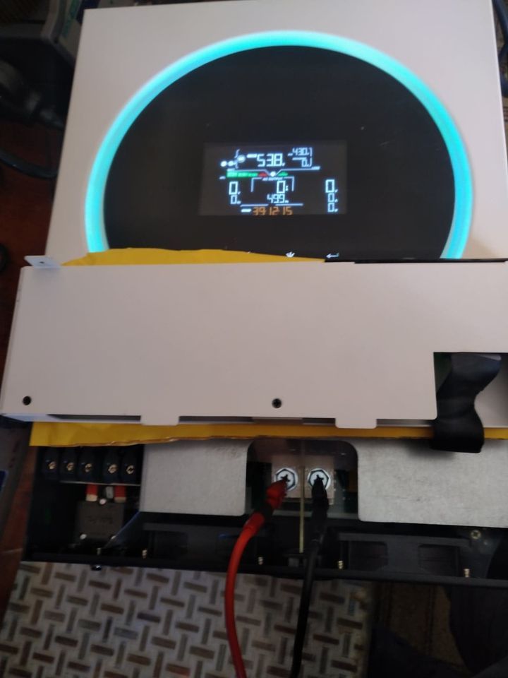

MV IV to czwarta generacja inwertera typu Voltronic Axpert, posiadająca duży kolorowy wyświetlacz oraz zegar i datownik systemowy. Względem najbardziej popularnych i najtańszych chińczyków MV II, które są pozbawione tych funkcji, mamy, bez konieczności przełączania, wgląd kompleksowo w wiele parametrów pracy na raz oraz możliwość np. zmiany dobowych przedziałów czasowych trybów pracy i priorytetów ładowania (np. w okresie zimowym doładowywać akumulatory w nocy w tańszej taryfie G12 i wykorzystywać tą energię w ciągu dnia).

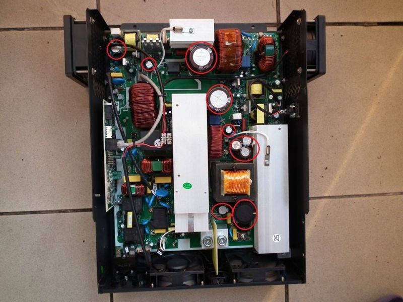

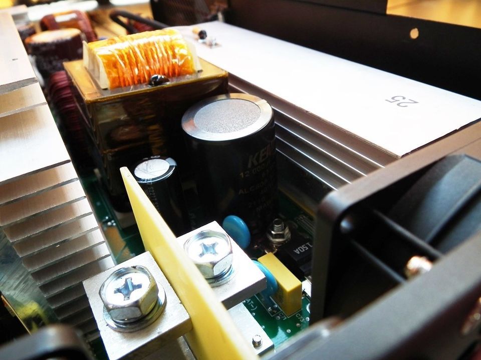

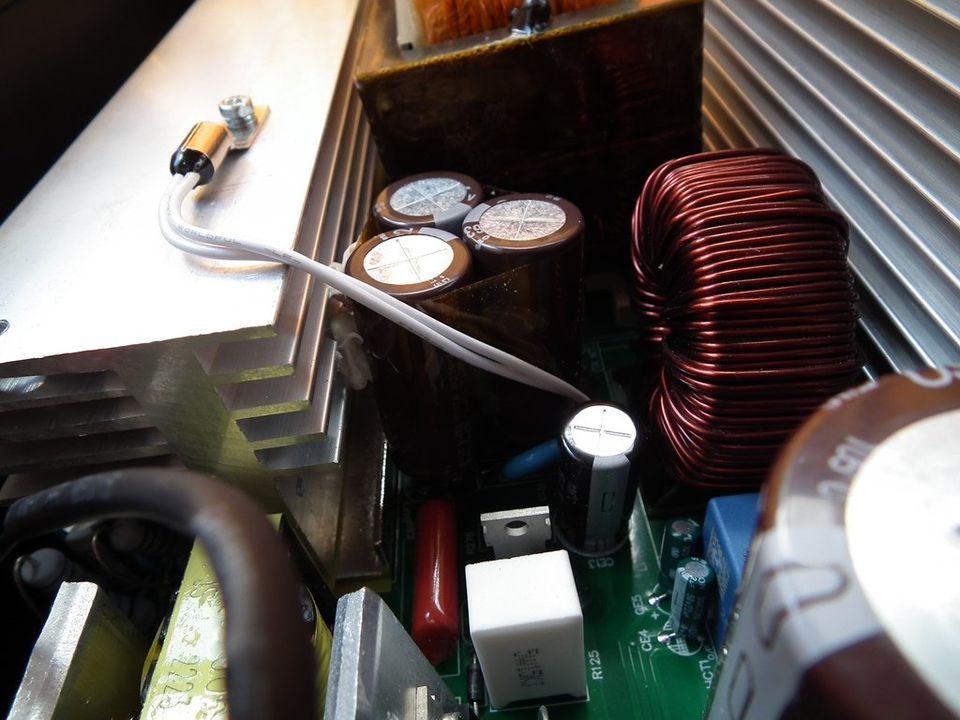

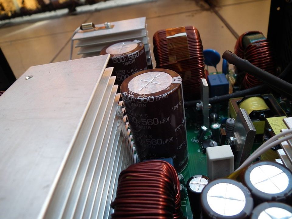

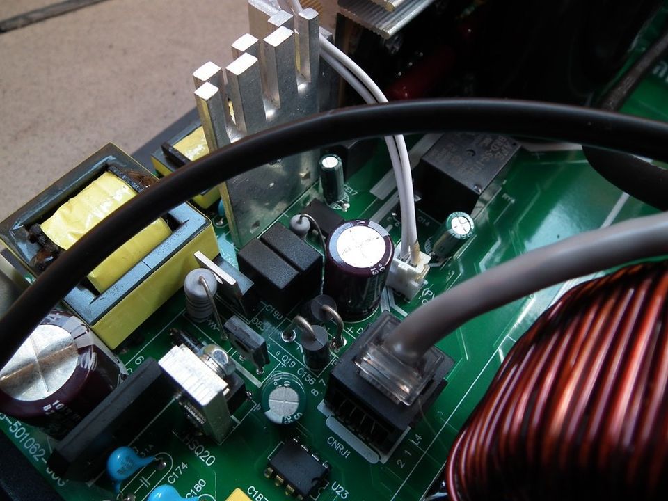

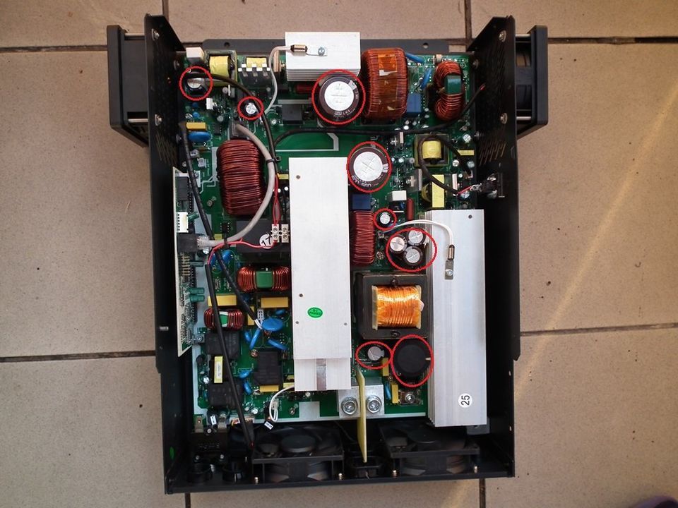

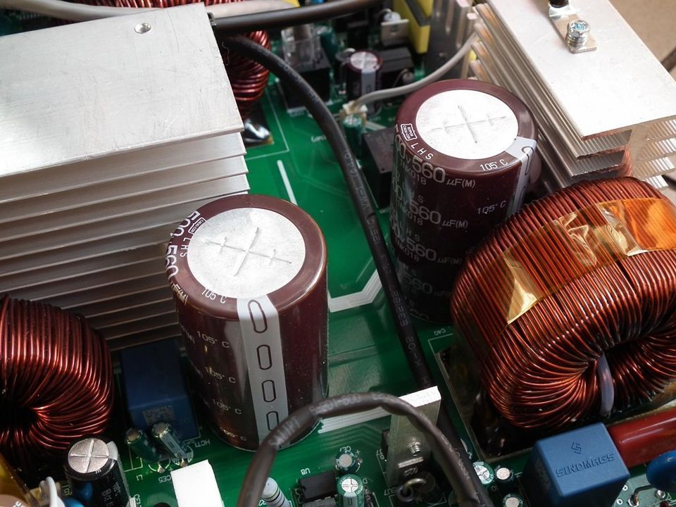

Urządzenie poddane gruntownej przeróbce. Wszystkie fabryczne, shitowe kondensatory elektrolityczne w układach mocy i korekcji PF (występują pod brandami m. in. Success, Yidcon itp) we wszystkich tego typu chińskich inwerterach sygnowanych Powland, EAsun etc) wymienione na markowe (Rubycon, KEMET, Nichicon, United Chemi-Con, Panasonic) o niskiej impedancji typu long-life (wymienione kondensatory zaznaczono na jednym z zdjęć na czerwono). Czas życia użytych kondziołów z przedziału 5-12 tysięcy godzin przy znamionowych warunkach pracy. Poniżej lista użytych komponentów (wraz z deklarowanym czasem życia dla warunków znamionowych pracy):
- United Chemi-Con ELHS501VSN561MA60S 5000h 2szt.
- Nichicon UPW1J222MHD 8000h 4szt.
- KEMET ALC80A123DF063 8000h 1szt.
- Panasonic EEU-EE2C101 10000h 1szt.
- Nichicon UCY2D470MHD3 12000h 1szt.
- Nichicon UCS2W330MHD6TN 10000h 1szt.
Słabej jakości kondensatory to niestety standard w tego typu inwerterach. Jeśli już uda się znaleźć do nich jakąś specyfikację, to ich czas życia, przy znamionowych warunkach pracy, wynosi tysiąc godzin... W praktyce, bardzo często, fabryczne kondensatory, już po kilku miesiącach pracy zaczynają puchnąć i gdy stracą pojemność uszkodzeniu ulegają klucze MOSFET, IGBT a naprawa płyty głównej jest bardzo kosztowna lub wręcz niemożliwa i trzeba szukać nowej płyty w cenie 2/3 wartości inwertera...

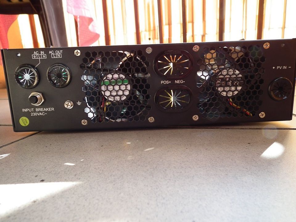

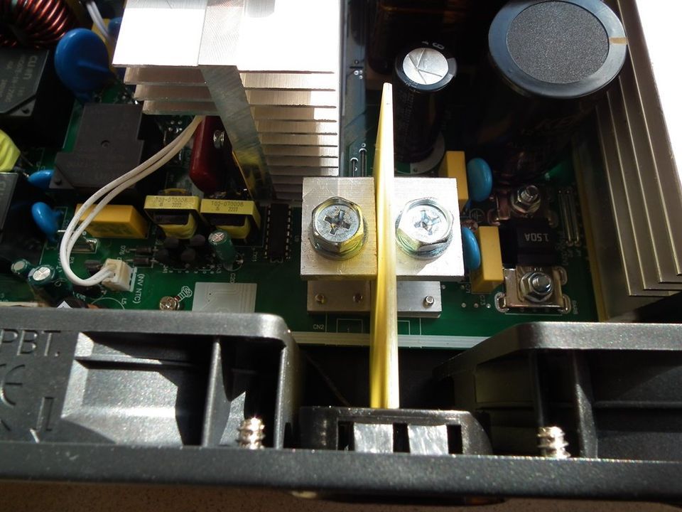

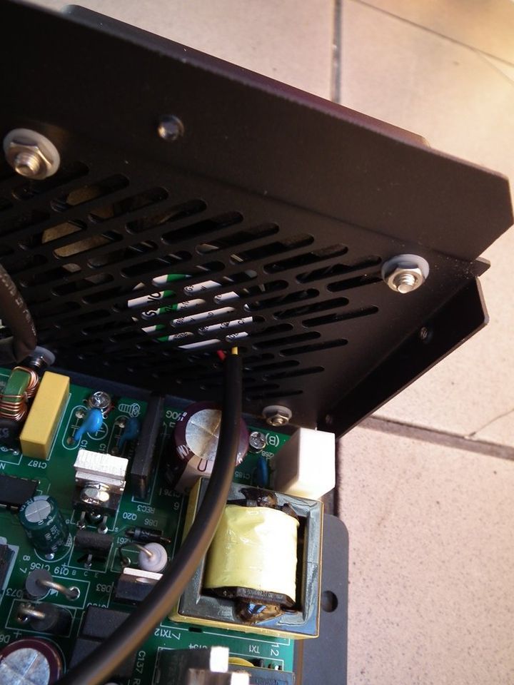

W oferowanym falowniku wymieniony jeden z dolnych, głośnych wentylatorów fabrycznych (w tym modelu działa ona cały czas, gdy urządzenie jest włączone w trybie zasilania z akumulatora) na cichy wentylator z łożyskami magnetycznymi (MTBF 70 tys. godzin). Dołożono również po bokach obudowy dwa takie same wentylatory z nakładkami przeciw-kurzowymi - pracują równolegle z dolnym wentylatorem pompując czyste i chłodne powietrze do wnętrza, powodując równomierne chłodzenie całej płyty głównej (nie tylko w wydzielonym kanale z przetwornicami). Nakładki są demontowalne, do cyklicznego czyszczenia filtra). Przeróbka ta, oprócz wydłużenia prognozowanego czasu życia urządzenia (obniżenie temperatury wszystkich komponentów w środku, dzięki przepływowi powietrza), oszczędza fabryczny, drugi, dosyć głośny wentylator inwertera (załącza się rzadziej). Nakładki przeciw-kurzowe ograniczają zanieczyszczenia dostające się do środka (należy raz na miesiąc/dwa zdjąć i oczyścić filtry). Śruby mocujące wentylatory wykonane ze stali nierdzewnej A2.
