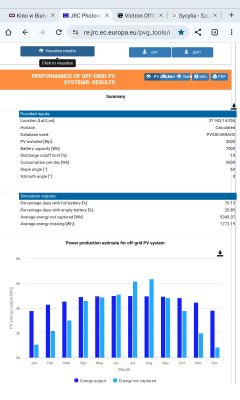

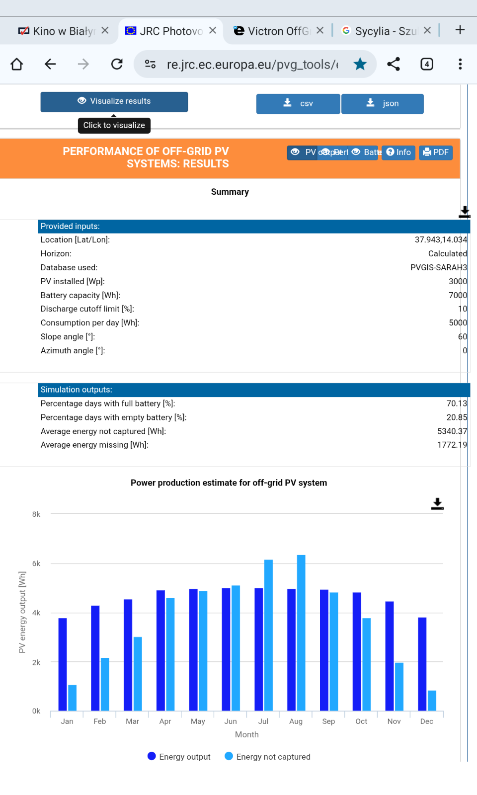

    Możesz zrobić symulację
    https://re.jrc.ec.europa.eu/pvg_tools/en/tools.html
    Dla Sycylii 5 kWh dzień
    Przy 3 kW paneli pod kątem 60°. Wyszło
    Wykres miesięcznej produkcji energii PV i straty przy systemie off-grid

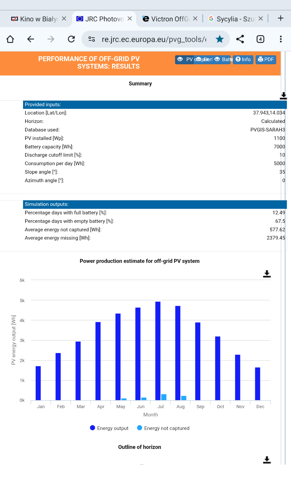

    Natomiast dla
    Przy 1,1 kW paneli pod kątem 35° wyszło
    Wykres miesięcznej produkcji energii PV i tabela symulacji systemu off-grid
    Więc paneli mało
