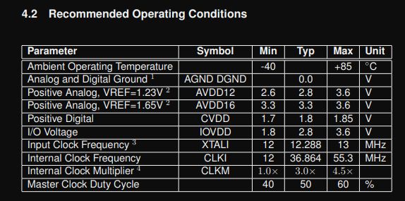

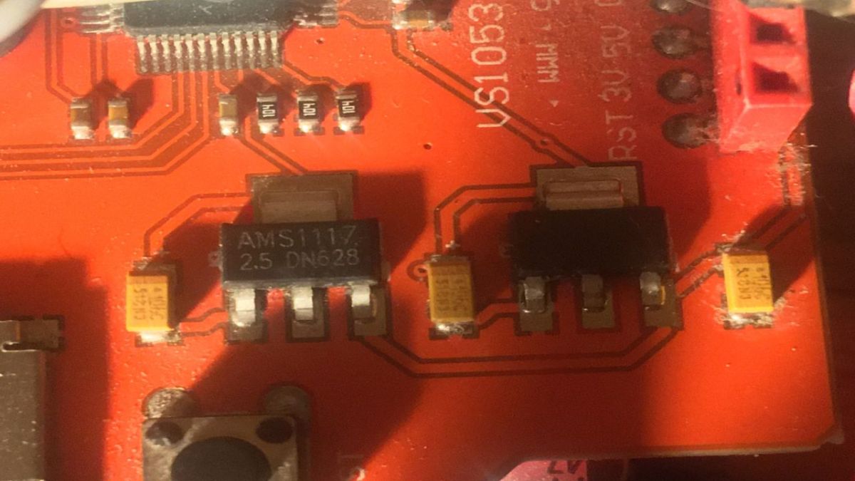

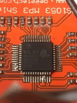

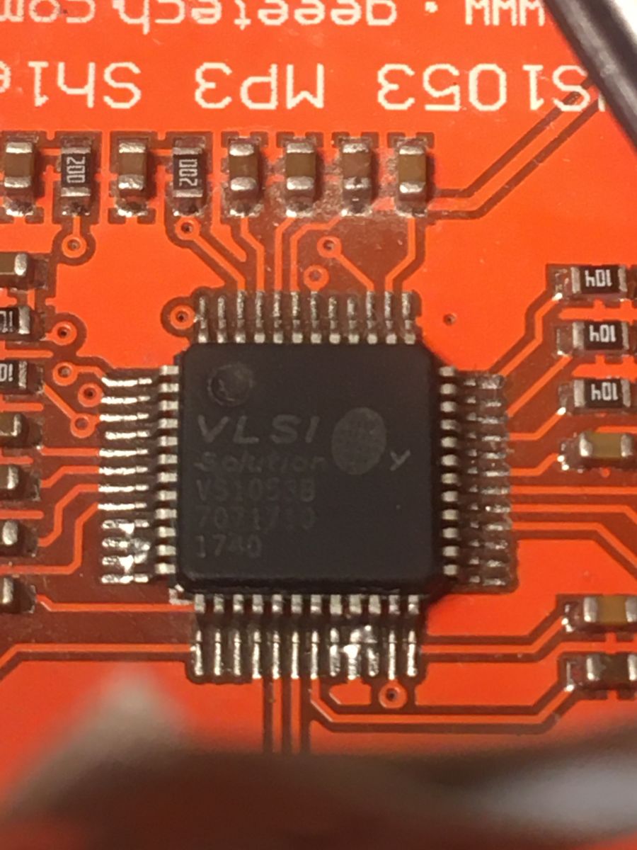

Dlaczego należy zmienić stabilizator napięcia 2,8V na 1,8V? Dekoder Mp3 VS1053B.
MVictor 02 Sty 2023 18:55 465 10
✨ W dyskusji poruszono kwestię zmiany stabilizatora napięcia w module dekodera MP3 VS1053B z 2,8V na 1,8V. Użytkownicy zauważyli, że w starszej wersji VS1003 napięcia były inne, co może sugerować, że chińscy producenci mogli zmienić układ scalony, nie dostosowując stabilizatora. Wskazano, że podanie zbyt wysokiego napięcia na CVDD może prowadzić do zwiększenia szumów, ale nie uszkodzi samego układu. Użytkownicy dzielili się doświadczeniami z różnymi stabilizatorami, a także omawiali różnice między modelami VS1003B a VS1053B, w tym możliwości interfejsu I2S. Wskazano również na różnice w projektach chińskich modułów, które mogą wpływać na ich działanie.
