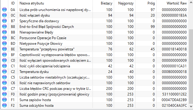

    Sprawdziłem, i oto Wyniki:
    Dysk HDD na dane:
    Komputer Wyłącza się - Komputer wyłącza się i czasami przy próbie włączenia-zawiesza się
    Wydaje mi się, że są Ok, choć nie jestem Pewien co do "Liczba Błędów Pozycjonowania czy jest Ok"

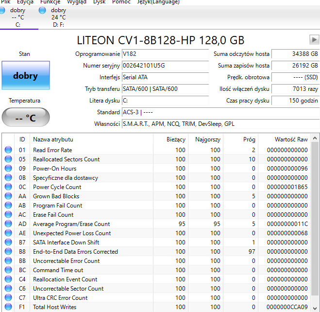

    Dysk Systemowy M.2:
