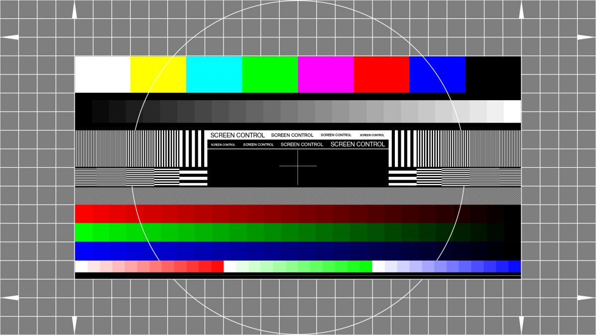

    Ja bym jeszcze odchudził te bajery, a kupił porządny monitor. Te co masz to jakie marki? Monitor musi mieć głęboką czerń i możliwość swobodnych nastawów RGB. Duże kąty widzenia i matowy ekran. Np. dowolny Eizo nawet taki do gier, będzie lepszy od popularnych monitorów typu Sony, Samsung, LG itp...
    Monitor będzie wpływał na oczy i na ilość zmarszczek na starość woków oczu. Bierz taki co w ustawieniach pozwoli wyświetlić wszystkie kwadraciki i prostokąciki z tego obrazka jako osobne figury z widocznymi granicami bez zlewania się ze sobą. Problemy są z granicą miedzy najczarniejszym i następnym i najjaśniejszym i wcześniejszym. Granice w kolorach są mniej istotne.
