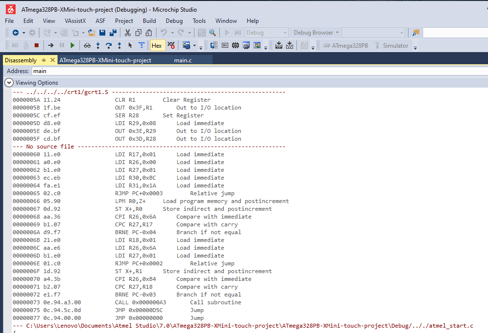

✨ Mikrokontroler AVR Attiny4 obsługuje przyciski dotykowe, jednak ich implementacja w Asemblerze może być skomplikowana z powodu zamkniętych bibliotek QTouch i QMatrix. Użytkownicy sugerują korzystanie z Microchip Studio, gdzie można znaleźć przykłady kodu, które mogą pomóc w zrozumieniu działania tych bibliotek. Istnieje możliwość linkowania z kodem w Asemblerze, ale wymaga to dodatkowych kroków. Alternatywnie, dla prostszej obsługi przycisków dotykowych, można rozważyć użycie zewnętrznych układów scalonych, takich jak TTP223 lub TTP224. Warto również zauważyć, że Atmel nabył technologię dotykową od Quantum Research Group, co wpływa na dostępność dokumentacji i wsparcia.
