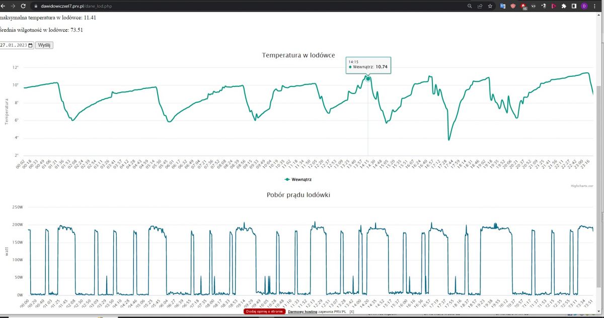

    Od jakiegoś czasu zauważyłem, że lodówka słabo chłodzi. Postanowiłem wstawić czujnik temperatury do środka i zobaczyć pomiary. Pomiary udostępniam na mojej stronie: link. Proszę spojrzeć na godziny bo raz bateria mi się rozładowała i nie ma połowy dnia. Jak widać maksymalna temperatura to około 10 stopni. Raz miałem lekko poniżej zera. Zastanawiam się od czego zacząć sprawdzać co jest nie tak. Pierwsze co chciałbym sprawdzić to termostat. Na necie poszukałem, że jest taki:Link
    W weekend planuje rozmrozić lodówkę i zobaczyć ten termostat. Jeśli ktoś ma jakiś pomysł co jeszcze sprawdzić to proszę napisać. Póki co sprawdziłem tylko uszczelkę i trzyma dobrze.
    Edit:
    Dodam tylko jeszcze, że pokrętło od temperatury w lodówce było ustawione na 70% chłodzenia a dzisiaj (04.01.2023) jest ustawiony na max, a i tak dochodzi do max około 10 stopni zanim załączy się sprężarka. W zamrażarce jest na pewno poniżej 0°C bo nic się tam jeszcze nie rozmroziło.
    Anomalie na wykresach są przez otwieranie lodówki i czasami przestawiają mi ten czujnik gdzieś indziej i załapie większa temperaturę z otoczenia.

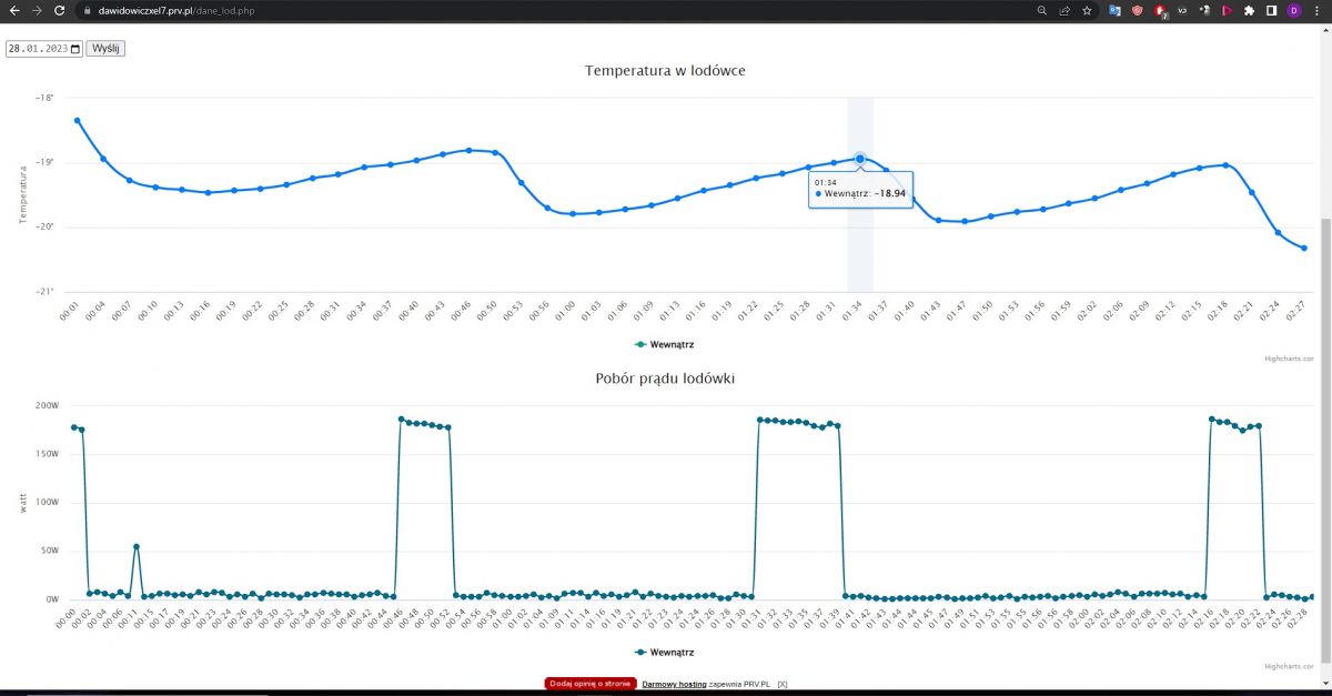

    Zrobiłem pomiar zamrażarki ale tylko przez dwie godziny bo układ przestaje mi działać. Na jednym zdjęciu jest chłodziarka z poborem prądu a na drugim zamrażarka.
    Indesit BAAN 34 VP - słabe chłodzenie chłodziarki od czego zacząć? Indesit BAAN 34 VP - słabe chłodzenie chłodziarki od czego zacząć?
    Moim zdaniem lodówka chłodzi według zamrażarki. Więc gdzie szukać przyczyny, czy to ten elektrozawór?
