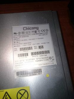

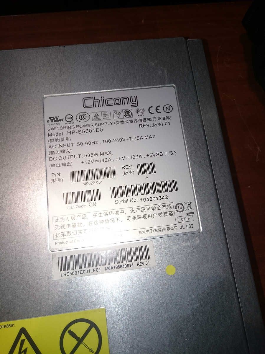

    Pin wyjsciowy
  • #2 20371642
    neo cambell
    Poziom 19  
    Posty: 297
    Pomógł: 23
    Ocena: 110
    Nie jest łatwo dostać się do takiego schematu.
    Kilka zdjęć do identyfikacji by się przydało, bo nawet Google nie reaguje na tego typu.

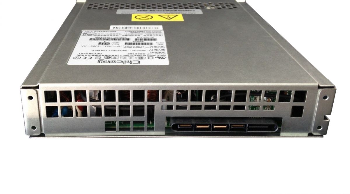

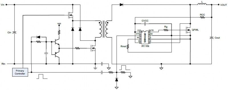

    Power Supply 585W PSU FRU PN 43830-00
    Te wysokoprądowe +5V/+12V robione sa z jednego uzwojenia trafo. za pomocą
    2x IR1169
    coś ala
    HP-S56601E0 - Schemat zasiliacza, numery pinów wyjściowych
    Nie ma SM, (może ? gdzieś w szufladzie inż. HP)
    - miernik w ręce > wydzwonić sobie piny (trudno bo gęsto upakowane ipłytki pionowo)
