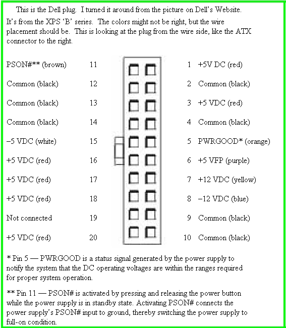

    Mam problem z tym zasilaczem (DPS-88AP-2).
    Niby standard Micro ATX ale jakos inaczej ma wyprowadzone zasilanie ( w stosunku do zasilacza "duzego"ATX)
    gdyby ktos wiedzial co z tym fantem poczac ( czy np. zamiana drucikow we wtyczce analogicznie do zasilacza duzego ATX jest mozliwa) albo gdyby ktos dysponowal rozpisem wtyczki tego zasilacza bede wdzieczny.
    Zasilacz ma 100W i wyrwany jest z komputera HP VECTRA VL400SF PIII866
    dzieki

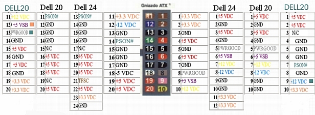

    Witam!
    Proszę są to wyprowadzenia zapewne tak jak w Twym zasilaczu natomiast jakie są w tradycyjnym ATX to zapewne Wiesz.
    Znam wiele modelów Delta Electronics lecz tego jeszcze nie więc proszę o skan naklejki lub dobrej jakości zdjęcie na PW.
    Jeśli będziesz miał jeszcze jakieś wątpliwości to pisz!

    Niestety to nie jest standard Dell'a ten zasilacz nie ma np fioletowego kabelka.
    Kable (patrzac na wprost od strony "dziurek" "dzyndzlem do dołu od lewej)
    1. czerwony
    2. czerwony
    3. pusty
    4. czarny
    5. czarny
    6. czarny
    7. bialy
    8. czarny
    9. zielony
    10 brazowy
    i góra od lewej
    11 zolty
    12. pomaranczowy
    13. niebieski
    14. czarny
    15. czerwony
    16. czarny
    17. czerwony
    18 czarny
    19 brazowy
    20 brazowy
    Zasilacz byl oryginalnie zamkniety.
    Po otwarciu na plytce stoi pismem:
    Brazowy +3,3V
    Pomaranczowy +5V USB czyli stand by
    Żółty +12V
    Czarny GND (masa)
    Niebieski POK czyli Power ok
    Bialy PS-ON czyli to do masy i zasilacz rusza
    Czerwony +5V
    Zjeszcze na plytce -12V, ale nigdzie nie ma -5V!
    Na plytce nie znalazlem, a na wtyczce molex brak kabelka do czego słuzy -5V i czy da sie to jakos ugryzc bez tego napiecia?

    Zrobiłem takie jak ja znam rodzaje i taki jak ma ten Twój sprawdź czy wszystko pasuje bo miałem wątpliwości do :
    Pin 9. zielony (-12V ?)
    Przyjemnego przekładania Ci życzę (co z tą fotką naklejki?)
    Pozdrawiam!

    Napięcie -5V w wielu zasilaczach już nie ma i nie będzie gdyby była potrzeba to to napięcie łatwo idzie zrobić na układzie 7905 tyle mocy na tym układzie uzyskamy , ale nie będzie Ci ono zapewne potrzebne więc nie tu tkwi problem. :D
