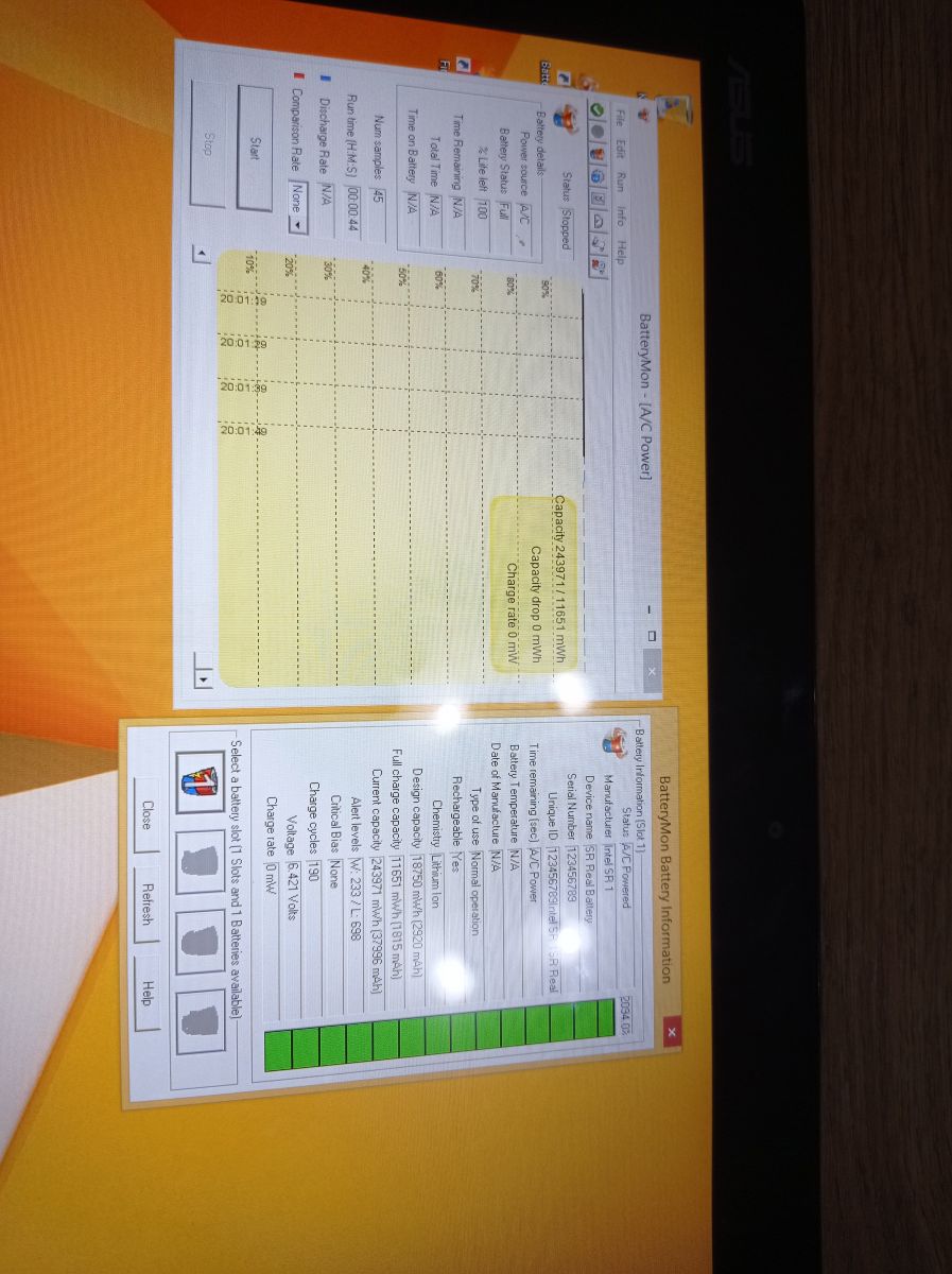

    Witam. Za grosze kupiłam taki tablet wraz z stacją. Jest jeden problem. Mianowicie wg windowsa bateria naładowana w 100 procentach i jak wiadomo po odłączeniu zasilacza tablet umiera. Wg batterymoon 190 cykli ładowania i zużycie baterii 100 %. Oprocz wymiany baterii macie jakis pomysł aby ją odblokować? Podładowałem trochę ogniwa z zewnątrz bo miały 4v razem. Ale nadal tablet widzi baterię jako trup... Jest jakaś możliwość uratowania tej baterii? Asus T200TA - reanimacja baterii 100% zużycia, cykle ładowania, możliwości uratowania

    Używaj to z zasilaczem, jak każdy normalny człowiek. Bateria akumulatorów nie jest wieczna (ok. 1000 cykli pełnego rozładowania i ładowania, a w rzeczywistości mniej). Dodatkowo akumulatory litowo jonowe muszą być mocno zabezpieczone, żeby użytkownik nie zrobił sobie krzywdy. Inne akumulatory przestają działać, te potrafią się palić od roboty. W myśl obecnie panujących trendów użytkownik ma nie grzebać w urządzeniu, ma to zrobić serwis. Serwis musi wyłożyć sporo gotówki (może być też przelew na skutek innych trendów) na oprogramowanie, które odblokuje układy zabezpieczające tę baterię. Możliwe, że nie ma takiej możliwości, bo projektant urządzenia pod naciskiem księgowych i zarządu firmy, w której pracuje, nie przewidział możliwości naprawy i musisz sobie kupić nowe urządzenie.
    Gdybyś jednak chciał złamać ten układ, to na płytce jest jakiś układ zabezpieczający, być może jest to jeden z układów produkcji Texas Instruments. Jak go znajdziesz, to na stronie TI.com znajdziesz też oprogramowanie, którym odblokujesz ten układ.
    Możliwość naprawy baterii, to właściwie jej wymiana. Piszesz, że jej napięcie wyniosło 4V, a ile ogniw tam jest połączonych szeregowo? Jeśli napięcie ogniwa, lub baterii ogniw połączonych równolegle (znowu przepisuję podstawy elektrotechniki, ale to już ostatni raz, bo nikt tego nie czyta) spadnie poniżej minimalnego dla akumulatora litowo jonowego, to w zasadzie te akumulatory są do wymiany. Kupujesz takie po ok. 22 zł nowe, albo jakieś z demobilu, lutujesz je szeregowo lub równolegle i szeregowo, włączasz w układ i odblokowujesz zabezpieczenie. Oczywiście do odblokowania będzie potrzebny kabel łączący komputer z układem zabezpieczenia, ale to powinno być w dokumentacji producenta.

    Ilość cylki to tylko 190razy... Są 2 ogniwa 3.6v połączone szeregowo

    Jak było 4V na baterii, to było 2V na jeden akumulator. To oznacza, że z tymi akumulatorami będą problemy z grzaniem i utratą pojemności. Na Twoim miejscu szukałbym układu zabezpieczającego i ocenił bym możliwość jego odblokowania (kupno programu, usługa, wymiana układu). W następnej kolejności ocena możliwości zakupu akumulatorów.

    Pozostanie mi chyba tylko kupno baterii na ali. Okolo 150-200 zl. A tablet z wysyłką za 60 ... :)
