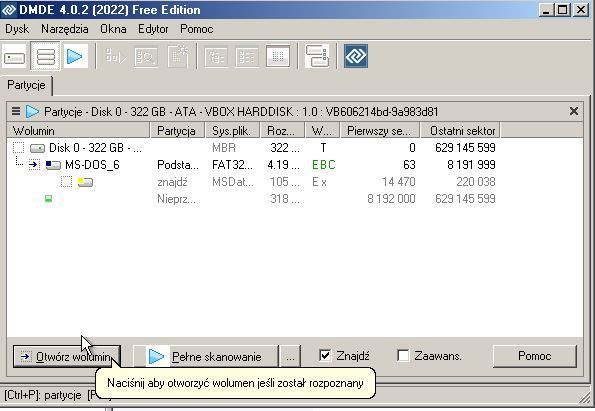

    Witam. Ze względu na małą ilość miejsca na partycji chciałem wykonać konwersję z systemu FAT do FAT32. Wykonałem ją za pomocą GParted z PartedMagic. Używam emulatora 86Box, jednak samą konwersję wykonałem w Virtualboxie ze względu na krótszy czas wczytywania. W trakcie uruchamiania systemu (zarówno w 86Box jak i w Virtualbox) ukazuje mi się komunikat Disk I/O Error.... . Na dysku twardym posiadałem wczesną Betę 2 Windows ME. Próbowałem wiele rzeczy - fdisk /mbr (po którym przy próbie bootowania z dysku twardego zaczął się ukazywać komunikat Missing operating system), próbowałem także sprawdzenia plików na dysku i jego sektorów za pomocą Linuxa oraz Mini Windows XP (oba te systemy ukazywały wszystkie pliki i mówiły, że wszystko jest w porządku), jednak każdy MS-DOS i dyskietki startowe Windowsów 9x nie mogą odczytać dysku - tak jakby go nie było. Co proponujecie wykonać i o co może chodzić?

    Proszę zamieścić screen z programu dmde (partycje, aktualne partycjonowanie) dla tego dysku.

    Przesyłam screena z DMDE wraz z partycjami na tym dysku. Konwersja partycji FAT na FAT32 - błąd Disk I/O Error w 86Box i VirtualBox na Windows ME Beta 2

    A wcześniej miałeś FAT16?
    - opisz je wszystkie. Nawiasem - próbowanie automatycznych napraw wykonujących niekontrolowane zapisy na uszkodzonych strukturach logicznych jest wysoce ryzykownym zachowaniem.
    W jakim stanie jest dysk?
    Wykonaj kopię posektorową, by zminimalizować ryzyko wyrządzenia dalszych szkód.
    MS-DOS nie obsługuje FATu-32.

    Tak, wcześniej miałem FAT-16 założone przy instalacji MS-DOS 6.22, bo przed Betą Win ME miałem inne systemy.
    Co próbowałem:
    - fdisk /mbr - czyli nowy bootsector - jako że to wczesna beta ME zrobiłem to z dyskietki Win 98 SE
    - sudo dosfsck -w -r -l -a -v -t /dev/sda1 - czyli sprawdzenie dysku i partycji, pokazało mi że nie ma żadnych problemów.
    - chkdsk /f /r /x - sprawdzenie dysku przez CHKDSK (Za pomocą Mini Windows XP)
    Oprócz tego Dmde również ukazuje że partycja istnieje i wszystko z nią ok.
    Czy fakt nieobsługiwania FATu-32 przez MS-DOS tyczy się też bootdisku Win ME (czyli MS-DOSu 8.0)? Bo gdy próbowałem odczytać dysk za jego pomocą, również nic mi się nie ukazało.
    Za niedługo sprawdzę dysk za pomocą S.M.A.R.Tu {jeśli o to chodziło w tym stanie dysku} i wykonam kopię posektorową z DMDE i odezwę się z kolejnym postem i screenami.
